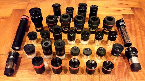

Personalmente tengo variedad de oculares porque tengo telescopios de diferentes focales, 300, 400, 650, 750, 1220 a 1250mm con algún intermedio y a veces utilizo algunos para planetaria y otros en combinaciones para espacio profundo. Aqui vamos:

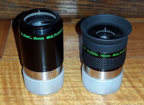

Meade: Series 3000 Plössl 16 y 25mm ( Discontinuados )
Los oculares  Meade Serie 3000 Plössls son considerados por muchos observadores como unos de los Plössls clásicos con mejor rendimiento incluso tal vez mejores que los de la serie 4000.
Los que yo tengo fueron hechos en Japón si bien posteriormente esta serie fue fabricada en Taiwan. En mi caso el de 25mm me llegó con el telescopio Meade Starfinder de 200mm y es de 4 elementos, es un ocular que me encanta y es de los que mas uso, tal vez porque fue el primer ocular que tuve. La definición al centro es excelente, transmisión de luz de un 94%, el relieve ocular es bueno con unos 18.3mm y un campo de entre 49 y 51 grados. El punto dulce ronda los 22 grados. También me gusta su morfología cilíndrica clásica (sin copa de goma) ya que permite usarse dentro de un adaptador para proyección ocular o para diferentes usos en fotografía con celular. Buen relieve ocular, contraste y color.
El de 16mm es también un muy buen ocular. Su campo de visión aparente es 50 grados si bien medido con el desplazamiento de una estrella es de 49. Es nítido y con buen contraste. El punto dulce ronda los 25 grados. El alivio ocular es de 11.4mm. Al mirar estrellas brillantes y el primer cuarto de la luna, no se revelaron imágenes fantasma ni luces dispersas. La transmisión de luz es de un 93%.
Los Meades Serie 3000 tienen superficies de lentes exteriores cóncavas, como los TeleVue Plossls. Es por eso que ambos tipos son agudos en la mayor parte del campo.

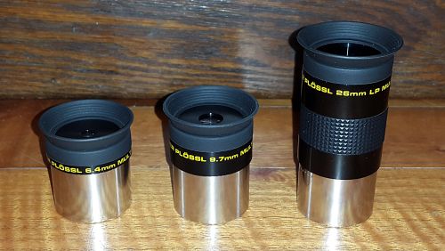

Meade: Series 4000 Super Plössl 6.4, 9.7 y 26mm (4 y 5 elementos)
La serie 4000 es similar en prestaciones a la 3000. Personalmente no uso mucho los oculares de pocos milímetros como el 6.4mm. Prefiero oculares de mas y sumarles un barlow ya que en general mantienen el relieve ocular que suele ser en plossls mejor a mas mm. El campo aparente es de entre 49 a 50 grados. La definición al centro asi como la transmisión de luz es muy buena con un 96%. El punto dulce ronda los 40 grados. Relieve ocular de 4.7mm.
El de 9.7mm tiene un rendimiento similar con rendimiento excelente al centro del campo manteniéndose a medida que se acerca al borde. Buena transmisión de luz con un campo de entre 49 a 52 grados. Relieve ocular de 5mm.
El de 26mm es un ocular que llegó a mis manos acompañando al Meade ETX 90 original sin goto (americano) y de fabricación Japonesa (existen otros fabricados en China).
Es un ocular de muy buena prestación si bien en definición tal vez sea mejor el serie 3000 de 25mm para mi gusto. La transmisión de luz es excelente con un 96%, el punto dulce ronda los 28 grados, con menor relieve ocular que el 25mm (serie 3000) con 13.4mm y tiene un maquinado y construcción excelente. El campo como todos estos oculares, ronda los 49 a 52 grados. Incorpora copa de goma como toda la serie.
Estos oculares utilizan un recubrimiento múltiple de siete capas; son parafocales; y están diseñados con la última tecnología en tipos de vidrio óptico. Para mejorar el rendimiento en comparación con los típicos Plössls, la línea actual de 4 elementos de Meade Serie 4000 también utiliza superficies de lentes cóncavas no convencionales en lugar de las superficies estándar en el plano que mira hacia afuera. Otras líneas de Plössl de cuatro elementos que utilizan superficies de lentes cóncavas son los Astro-Tech High Grade Plössl, Smart Astronomy Sterling Plössl, y Tele Vue Plössl.
En esta versión actual de cuatro elementos con especificaciones y rendimiento similares compiten:
Antares Plössl, Astro-Professional Plössl, Astro-Tech High Grade Plössl, AstroTech Value Line Plössl, Bresser 52 ° Super Plössl, Cartón Plössl, Celestron Omni, Celestron Silvertop Plössl, Clavé Plössl, Coronado CeMax, Edmund Scientific Plössl, Garrett Optical Plössl, GSO Plössl, GTO Plössl, Perng Plössl largo, Meade Serie 3000 Plössl, Olivon Plössl, Opt Plössl, Orion HighLight Plössl, Orion Sirius Plössl, Owl Black Night Plössl, Parks Silver Series, Sky-Watcher SP-Series Super Plössl, Astronomía inteligente Sterling Plössl, TAL — Simétrico Super Plössl, Telescope Service Plössl, Telescope Service Super Plössl, Tele Vue Plössl, Vixen NPL.
En la versión más antigua de cinco elementos (pseudo-Masuyama) de esta línea de oculares de excelente rendimiento con especificaciones y rendimiento similares compiten:
Antares Elite Plössl, Baader Eudiascopic, Bresser 60 ° Plössl, Celestron Ultima, Kasai Astroplan, Meade Series 5000 Super Plössl, Orion Ultrascopic, Parks Gold Series Plössl, Takahashi LE.

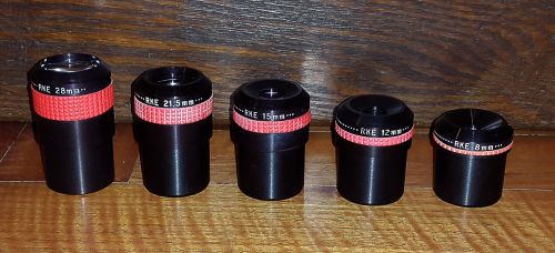

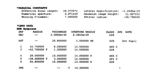

Edmund Scientific: RKE 8, 12, 15, 21.5 y 28mm
Tuve la suerte este año de hacerme de este set de oculares legendarios junto a un barlow de 2.5x aprovechando una oportunidad de usados junto al conocido telescopio Astroscan.
Edmund Scientific tiene una larga historia en la comunidad astronómica, con productos que datan de la década de 1950 (incluido el pre-RKE de 28 mm).

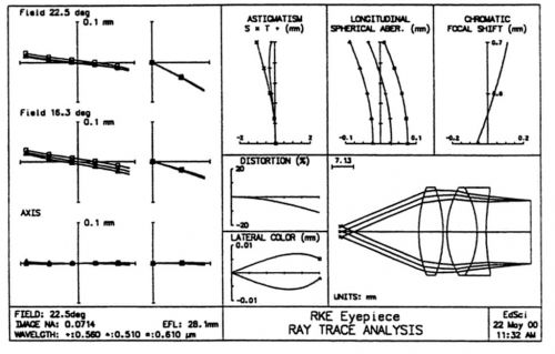

Generó una familia de diseños de oculares en los que la disposición de las lentes que se encuentra en el ocular Kellner se invierte y el espacio de aire entre las lentes se reduce drásticamente.
Como se observa en la figura, la mitad del campo de visión del ocular RKE puede ser extendido a 22.5 grados con un muy confortable relieve ocular. En la figura se observan los errores de aberración, y los datos del diseño completo. De los datos de aberración se puede ver que las aberraciones fuera de eje (color lateral y curvatura de campo) están muy bien corregidas.
El RKE de 28 mm es el ocular más comentado de la serie, ya que proporciona una vista donde la imagen parece “flotar en el espacio” sobre el ocular. Es una sensación particular que solo ocurre con el de 28mm. Sucede al encontrar el punto justo del relieve ocular donde el borde de éste pareciera realmente desaparecer dejando el plano de estrellas “flotando”.
Para algunos observadores, el relieve ocular largo del RKE de 28 mm puede hacer que mantener la posición correcta del ojo resulte dificultoso; sin embargo, muchos sienten que la vista única que proporciona supera largamente esta incomodidad.
El mejor rendimiento se verifica en telescopios con relaciones focales de mediana a larga longitud.
La distancia focal medida es en realidad de 28.8mm, el campo aparente medido es de 50º (field stop) y 47º (star drift), la definición es de muy buena a excelente, la transmisión de luz de 89%, el punto dulce ronda los 22º con una distorsión moderada y un relieve ocular medido de 31.3mm.
El de 21.5mm  también es un muy buen ocular con un campo aparente de 45º con una distorsión de un 5% con muy buena definición y un relieve ocular de 18.80mm.
El de 15mm tiene una focal medida de 14.8mm, el campo aparente medido es de 49º (field stop) y 46º (star drift), la definición es de muy buena a excelente, la transmisión de luz de 95%, el punto dulce ronda los 30º con una distorsión de menor a moderada y un relieve ocular medido de 8.9mm cuando las especificaciones indican 13.40mm.
El de 12mm  también es un muy buen ocular con un campo aparente de 45º con una distorsión de un 5% con muy buena definición y un relieve ocular de 10.7mm.
Finalmente el de 8mm tiene una distancia focal medida de 7.8mm, el campo aparente medido es de 51º (field stop) y 49º (star drift), la definición es de muy buena a excelente, la transmisión de luz de 97%, el punto dulce ronda los 38º con una distorsión moderada y un relieve ocular medido de 3.2mm cuando las especificaciones indican 8.2mm.
La marca “RKE” se utilizó por primera vez en el comercio el 14 de octubre de 1977, por Edmund Scientific, y lo que estas letras representan nunca se ha revelado completamente en ninguna documentación de marketing que esté disponible por Edmund Scientific. Como resultado, los astrónomos aficionados a lo largo de las décadas lo han conjeturado como “reverso del ocular Kellner” (Reverse Kellner Eyepiece) o posiblemente Rank Kellner Eyepiece, ya que el Dr. David Rank de Edmund Scientific fue el inventor. Este último término es también lo que el marketing y los departamentos de ingeniería de Edmund Scientific dicen comúnmente que es el significado según su conocimiento. Sin embargo, en una enmienda a su marca registrada del 16 de enero de 1979, Edmund Scientific reveló que su marca registrada RKE significa Rank-Kaspereit-Erfle, los tres diseños de los cuales el Dr. David Rank deriva el nuevo diseño.
Al usar un diseño asistido por computadora para las lentes, vidrio de baja dispersión e invertir el orden de las lentes, se redujo la gravedad de los problemas de los Kellner (aunque no totalmente eliminados). El inconveniente del RKE es que la distancia focal más corta disponible es de 8 mm, por lo que para obtener un aumento muy alto en algunos telescopios, tendría que usar un Barlow. Agregar esas lentes Barlow adicionales al sistema compromete ligeramente algunas ventajas del diseño RKE.
El miembro más notable de esta familia es el 28 mm RKE. Este ocular ha ganado un gran número de seguidores leales durante décadas.
El aspecto más inusual de este ocular es como éste, parece desaparecer de la vista al observar y la imagen puede aparecer literalmente como si  estuviera “flotando en el espacio” por encima del enfocador.
Para muchos observadores este ocular de 28mm es un miembro muy valorado dentro de su equipo astronómico. El Edmund RKE es uno de los pocos oculares que actualmente aún se ofrecen como "Hecho en los Estados Unidos".
Los observadores planetarios veteranos a menudo dicen que el mejor ocular de alta potencia es el que tiene el menor número de elementos ópticos. Esto se debe a que cada lente adicional en el sistema disminuye ligeramente el rendimiento de la luz. Por lo tanto, un diseño de tres elementos como un Kellner pasará más luz que un Nagler de siete elementos, asumiendo que ambos usan recubrimientos de alta transmisión comparables.

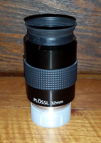

Sky-Watcher Super Plossl - 32mm.
Diseño de  4 elementos, con barril de 1.25 pulgadas, ideal para todo tipo de telescopios. 52 grados de campo de visión. Alivio ocular de 20mm. Lentes con tratamiento en todas sus capas para una transmisión de luz óptima y alto contraste.
Es un muy buen ocular a un precio muy razonable. Con sus 32mm de focal se obtienen vistas realmente agradables en telescopios de focales medias a altas. Muy luminoso y bien corregido. No debe faltar en ninguna colección de oculares. La parte de color aluminio puede desenroscarse y su rosca permite colocarlo dentro del adaptador de 2 pulgadas del portaocular Sky Watcher permitiendo colocar filtros para fotografiar a foco primario.
En esta línea de oculares con especificaciones y rendimiento similares compiten:
Antares Plössl, Astro-Professional Plössl, Astro-Tech High Grade Plössl, Astro-Tech Value Line Plössl, Bresser 52° Super Plössl, Carton Plössl, Celestron Omni, Celestron Silvertop Plössl, Clavé Plössl, Coronado CeMax, Edmund Scienti fi c Plössl, Garrett Optical Plössl, GSO Plössl, GTO Plössl, Long Perng Plössl, Meade Series 3000 Plössl, Meade Series 4000 Super Plössl, Olivon Plössl, Opt Plössl, Orion HighLight Plössl, Orion Sirius Plössl, Owl Black Night Plössl, Parks Silver Series, Plössl, Smart Astronomy Sterling Plössl, TAL-Symmetrical Super Plössl, Telescope Service Plössl, Telescope Service Super Plössl, Tele Vue Plössl, Vixen NPL.

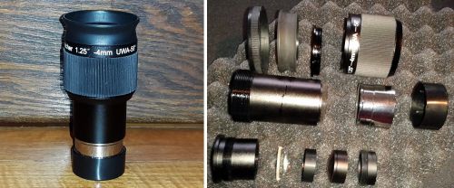

Sky-Watcher TMB: Planetary II - 4mm
Esta línea de oculares trae el sistema de copas regulables “twist-up” terminando en copas de goma, son parafocales y con un campo de 58º. Relieve ocular de 12mm, 6 elementos y cuerpo de aluminio.
El difunto Thomas M. Back desarrolló su serie planetaria de oculares trabajando con Burgess Optical.  Tom se mostró entusiasmado con los oculares y escribió sobre el 4 mm en el BurgessRefractor Yahoo group el 21 de octubre de 2005 de la siguiente manera:
"Primero hice una prueba de banco con mi aprocromático Strehl .997 TMB 100 mm f / 8 SD, en el autocolimador. Como ustedes saben, estoy muy contento con el rendimiento del prototipo del modelo de 4 mm. El modelo de producción es tan bueno o mejor. Las aberraciones fuera del eje eran tan bajas como cualquier ocular que he probado en este tamaño de campo y distancia focal, y el contraste y la nitidez eran excelentes ".
Tom estableció altos estándares para sus oculares como en esta afirmación:
"Este es el primer ocular gran angular con alivio ocular largo que tiene la nitidez, el contraste y la falta de dispersión que tienen los mejores ortos."

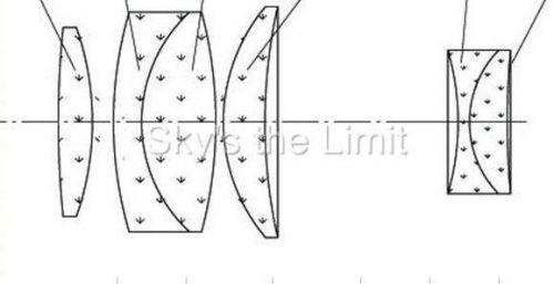

El diseño óptico es bastante novedoso, pero no hay ninguna patente que pueda ver.  El diseño ciertamente no es un Plössl (cuatro lentes dispuestas en dos pares acromáticos cementados convexos) a pesar de las afirmaciones de varios proveedores, entre ellos, decepcionantemente, Sky-Watcher. La gama originalmente tenía modelos de 2,5 mm, 3,2 mm, 4 mm, 5 mm, 6 mm, 7 mm, 8 mm y 9 mm.
La fila inferior de componentes está compuesta por la carcasa, una lente, un espaciador y una lente doble más recubierta y cementada de color negro más grueso (por lo que tres lentes en total) y el anillo de retención que incorpora el tope de campo. Este grupo principal es idéntico para todas las distancias focales entre 2,5 mm y 9 mm. Tienen una longitud focal de aproximadamente 16,5 mm y, en conjunto, son acromáticas, pero no están corregidas por la aberración esférica. Sin el barlow dan una imagen muy borrosa en un telescopio F / 6. El espaciador es negro anodizado suave en todos los modelos y, si bien está fuera de la trayectoria óptica adecuada, su reflejo puede contribuir a la sensibilidad de estos oculares a la luz ambiental.
La lente Smyth (Barlow) negativa en el cañón consiste en un par cementado que no solo sirve para acortar la distancia focal, sino que también corrige la aberración esférica en el grupo principal. Por lo tanto, hay solo cinco lentes en tres grupos en total, tal vez el mínimo para un rango de oculares con relieve constante y un campo de visión razonablemente amplio.
El relieve ocular es de unos 15 mm. A pesar de que algunos proveedores mencionaron un campo aparente de 60 ° y otros 58 °, no encontré diferencias significativas en el campo de visión real. Las lentes se encuentran directamente colocadas en las carcasas de aluminio. Esta construcción significa que las lentes pueden soltarse de vez en cuando y que el anillo de retención relevante debe apretarse para detener cualquier ruido.
Es un ocular agradable de usar. El ojo debe mantenerse en una posición bastante precisa, de lo contrario, la vista se cortará bruscamente, aunque los recién llegados tienen pocos problemas para usarlos.
Un problema a considerar es la molesta imagen fantasma, que se ve particularmente al ver planetas.  Cuando se ve un objeto extendido, la imagen fantasma no es visible, pero seguramente estará allí y, presumiblemente, reduciendo el contraste.
Son buenos oculares para usar, pero creo que el efecto fantasma en todos los modelos y el brillo en algunos significan que no cumplen con el objetivo de Tom Back, que deben coincidir con los mejores ortos. Vienen en una gama más amplia de distancias focales cortas que cualquier otra gama de oculares, por lo que pueden ser útiles para completar la colección. Ciertamente hay oculares peores disponibles.

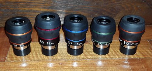

BST: Explorer Dual ED - 8, 12, 15, 18 y 25mm
Estos oculares utilizan lentes de extra baja dispersión, son parafocales en su línea y con un campo de 60 grados. 6 elementos, 2 de tipo ED de baja dispersión. Lentes con multi tratamiento. Relieve ocular de 18mm.
Creo que están fabricados por Barsta y están disponibles para los minoristas a partir de ellos, por lo tanto (supongo) el nombre BST (BarSTa)
Traen el sistema de copas regulables “twist-up”. Esta línea de oculares es una excelente alternativa a un precio razonable al Plössl estándar, ofreciendo un rendimiento igualmente excelente, AFOV más amplio, alivio ocular más largo y cómodo, y características ergonómicas mejoradas. Muy recomendable.
El 25 mm es muy útil para la caza de objetivos planificados, con rendimiento muy favorablemente. El 12mm es ideal para galaxias y nebulosas brillantes. El 8mm es útil en planetas y vistas lunares. El 18 mm es tal vez el mas renombrado en calidad óptica y variabilidad de uso en focales medias y largas si bien se observa curvatura de campo.

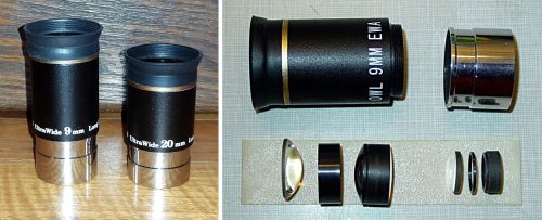

Sky-Watcher Ultra Wide Angle - 9 y 20mm
Son oculares diseñados para otorgar un campo de visión amplio de 66 grados. Relieve ocular de 15mm a 18mm. Cuerpo de aluminio. 6 elementos ópticos.
Si bien estos oculares no son de la misma calidad de un BST, por el precio y el gran campo son oculares mas que recomendables.
Tienen su mejor rendimiento en focales lentas. El 9mm es el mejor seguido por el 6mm, luego el 20mm. El de 15mm no es de lo mejor. Pueden mostrar algunas imágenes fantasma al ver objetos brillantes, por ejemplo: Júpiter, Saturno, etc.
Creo que están basados en el diseño de Erfle.
Orion Expanse, Owl Enhanced Superwide, Agena Enhanced Wide Angle (EWA), Telescopio SWM Gran Angular, y William Optics WA 66.
Las distancias focales  6 y 9 mm de la serie tienen reputación de ser de un excelente rendimiento incluso en telescopios de relación focal corta. Son de los pocos oculares de bajo presupuesto y gran campo que funcionan excepcionalmente bien.

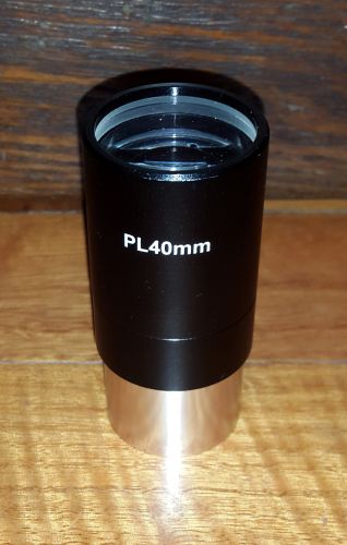

Ostara Plossl High Resolution 40mm.
Diseñado según especificaciones de Optical Hardware y fabricado en China. Fully Coated. Un campo de 41 grados. Es un muy buen ocular y bien construido. Tal vez un excesivo relieve ocular. Si uno ya tiene un ocular de 32mm tal vez no valga la pena tener este de 40 con barril de 1.25" dado que terminan teniendo el mismo campo debido a la limitación que produce el barril de 1.25". Para mas campo en 40mm hay que pasarse a 2 pulgadas. De todos modos en focales de telescopios largas, el ser de 40mm garantiza un mayor diámetro de pupila de salida siendo mas luminoso que el de 32mm.

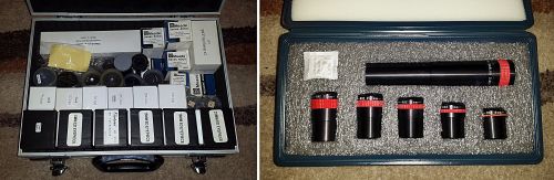

Termino con un par de fotos de las valijas en que transporto los oculares:

hace 1 hora, criswille dijo:
Si Rody, andaba con ganas de escribir porque justamente esta semana tuve la oportunidad de comprar todo el set de los Edmund Scientific que son muy especiales aunque poco conocidos por aqui, asi que parafraseando a Rodry con sus Binos, me puse a escribir sobre todos los que tengo y dar pié a otros oculares o reseñas de usos de cada observador.
A mí me parece excelente la iniciativa. Y felicitaciones por los RKE de Edmund Scientific, siempre me llamaron mucho la atención.

Éste es mi kit:
Los Series500 son Plossl, los uso normalmente cuando armo el Daza 114/1000.
- El de 40mm es muy bueno, tiene un contraste bárbaro, nada que envidiar a los SuperPlossl.
- Los de 15mm y 10mm los uso para globulares y cúmulos abiertos.
El otro Kit, es el que uso a diario con el Heritage 130:
- El SuperPlossl 25mm, no hace falta explicar demasiado, es espectacular, tengo unos 26x y para cúmulos abiertos, nebulosas, y moverme haciendo salto de estrellas es buenísimo.
- El BST ED 8mm lo tengo hace poco tiempo, y, logrando 81x es impresionante para globulares y galaxias, y con el Telextender 2x da una imagen hermosa para planetaria a no tantos aumentos.
- Por último el SkyWatcher Planetary 5mm, hermoso para planetaria a 130x y, cuando la noche lo permite, con el Telextender 2x. Lo uso para Nebulosas Planetarias también, siendo muy cómodo y con un gran campo para los aumentos.
También tengo los super 25 y 10 que trajo el Heritage, y los Kellner que trajo el daza, pero no suelo usarlos.

Buen post Cris, faltaba uno así en EP! Acá dejo un retrato de mi flia. de ocus:
Trato de cubrir todas las focales y en las que más me interesan, hacerlo con un buen ocu.
De mayor a menor: Plössl 32mm, ES 24mm 68°, BST 18mm, ES 11mm 82°, Plössl 10mm, Plössl 6.3mm, SW TMB 6mm, TV Delite 5mm y SW barlow achro x2.
El 32mm me da una pupila de casi 7mm por lo que esta destinado a objetos de bajo brillo superficial, por ejemplo, Cabeza de Caballo o Flama.
Con el ES 24mm busqué maximizar el campo efectivo en 1.25" para objetos extendidos o recorrer la Vía Láctea.
Algo similar, el BST 18mm pero a éste lo uso cuando quiero enmarcar mejor al objeto.
El ES 11mm es una belleza, da un campo muy parejo en los 82°, buena transmisión y color. Con una pupila de 2.3mm y x150, suele ser mi caballito de batalla cuando busco detalles finos en nebulosas, hundirme en algún cúmulo globular o pasear por galaxias.
Cuando perseguía la idea de "poco vidrio" usaba los Plössl 10mm y 6.3mm, que igualmente combinan muy bien con el barlow.
Luego del Plössl 6.3mm quise observar un poco más cómodo a altos aumentos por lo que pasé al SW TMB II 6mm que por un largo tiempo fue mi ocu por excelencia para planetaria u objetos de espacio profundo como nebulosas planetarias, cúmulos de galaxias o quásares escurridizos. Si bien tiene dispersión entre otras cosas, por el costo es un ocular tremendo.
Por último, quise algo dedicado a altos aumentos que me permitiera hacer planetaria tanto como espacio profundo. Luego de leer mucho y como conté en otro post, el TV Delite 5mm vino al rescate.
Saludos!!
