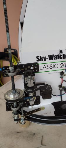

Despues de mucho tiempo de investigación, dudas, consultas y distintos conflictos mentales jaja, hace un tiempo la idea de motorizar el 10" empezó a cobrar vida.

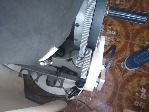

La idea principal, de la cual no estaba dispuesto a moverme ni 10 cm, era pensar y armar algo que tenga el menor impacto posible sobre la montura, no queria cortar ni modificar nada, mas que algunos tornillos y, algo crucial, que me permitiera usarlo de forma manual cuando quiera. Y asi fue, que conseguí un diseño en 3D que se creó a medida para un equipo igual al mío, y sin dudarlo lo llamé al compañero @antareano para volverlo loco y ponerlo a trabajar 🤣.

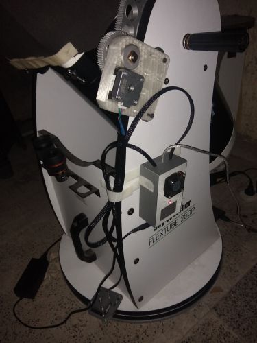

Lo que decidimos fue armar un modelo con ese diseño de partes en 3D, con ligeras modificaciones, y usar un sistema picgoto con motores nema y, en cuestion de semanas, el sistema está montado y ayer por la noche tuvo su merecido estreno, con un seeing malo pero no me importaba absolutamente nada jaja.
Sin dar más vueltas, les presento la versión 1.1 de mi Sw flextube 10" con goto:
El sistema funciona MUY bien, aún tengo que afinarlo haciendo buenas alineaciones, calculando backlash, etc, etc, etc, pero es un lujo, haciendo goto de norte a sur tuve errores de 5°, lo cual, teniendo en cuenta la simpleza del sistema y la falta de experiencia, lo considero un rotundo Éxito!

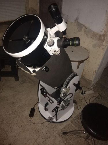

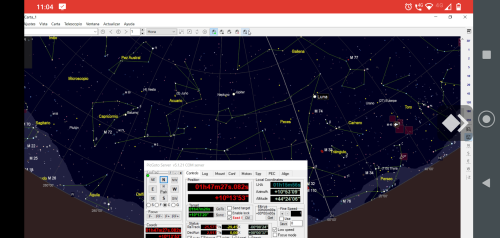

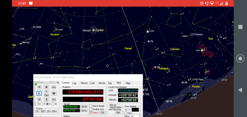

Cargué el Picgoto server en una notebook, junto a Cartes Du Ciel, y lo operé remoto desde el celular.
En el siguiente video, se puede notar el movimiento "brusco" en azimut, dado que en ese eje no hicimos reductora (se viene la version 2.0 jaja), pero esta haciendo el seguimiento a júpiter a unos 600x, en ROI de 800x600, UN LUJO!

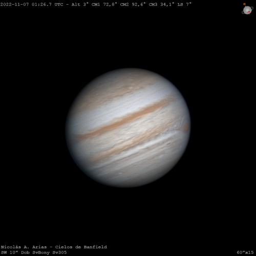

Lógicamente, no me importó que la noche no esté buena, e hice la captura de estreno con Júpiter, realizando una tanda de 15 minutos, en 15 videos de 1 min, desrrotados en Winjupos:

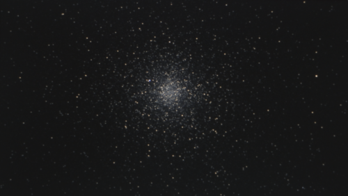

y como perlita, un livestack de 47 Tucanae de 1 minuto, en subframes de 650ms, con la camarita Svbony Sv305:
47Tuc-6-11-2022-Stack_16bits_94frames_60s.thumb.png.26d2f3f4d35f0e20e873c098b07abb05.png

  • hola, pues si no los encontrais con reductoras, veo dos opciones, o intentar comprar la reductora aparte, que tambien la s venden, y si no usar una cascada de poleas/correas, de hecho yo asi lo tenia

Me alegro Nico que haya quedado...ya le vamos a meter una reductora al motor de azimut y la cosa va a mejorar!!!!  pero quedó bueno.

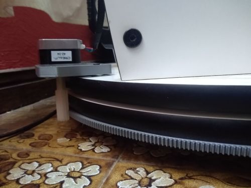

¿La cremallera del Az da toda la vuelta???, 40 mil dientes debe tener

Hola Diego, creo que 278. Si en realidad no pegaba toda la vuelta pero Nico quiso que se lo haga toda la vuelta!!!

Da casi casi la vuelta completa, son 258 dientes
hola justo esto iba a comentar viendo las fotos, que seguro que queda corto en resolucion de movimiento sin esa reductora.
por cierto, curioso sistema de engranajes, la mayoria lo tenemos con poleas y correas.
saludos.

Como se ve en el video, a tanto aumento se nota ese ida y vuelta de los engranajes, pero para planetaria y para observar, no
molesta. De todas maneras seguramente metamos una reducción para que quede mejor todavia.
No quise utilizar poleas y correas porque no queria modificar la montura, al menos no un impacto, digamos cortar, agujerear, etc,etc. De esta manera, si mañana quiero sacar el kit, tengo que tapar solamente 16 aujeros de tornillos chicos.

Los subs de Tucana los hiciste tan cortos por algo en especial? He visto laburos muy interesantes con dobs grandes haciendo sub cortos en objetos brillantes de espacio profundo.

Tengo que ver si le meto una reduccion al eje de Az para que no se note el ida y vuelta a tanto aumento, pero si, podria exponer algunos segundos, hay que probar es un mundo nuevo jaja

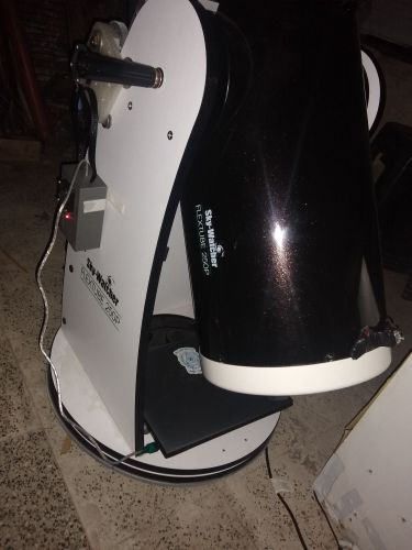

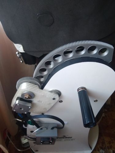

En la primer foto se ve una "manija negra" un manguito,creo que no viene con los S.W,verdad?

Si, la manija es propio de los sw.
