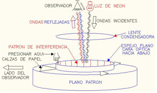

Tengo justamente esa edición del Planetario de Santiago de Chile y allí se ve un dibujo del aparato de Fizeau pero sin mucho detalle y me entro la curiosidad de como es el que tienen en AAA.
Luis
En 12/7/2022 a las 11:24 PM, Lucho2000 dijo:
Si tienes la oportunidad y posibilidad pon una foto del aparato de Fizeau que nunca pude ver uno y me intriga un poco.
Dale, si.
La próxima vez que vaya a la asociación le saco una foto.

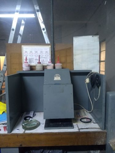

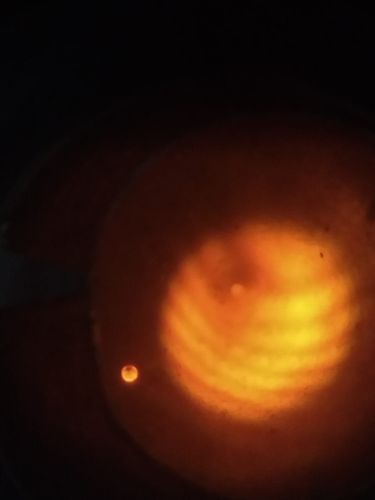

He aquí el aparato de Fizeau que hay en la asociación
Abajo a la izquierda del cubículo se puede ver el espejo plano patrón con un secundario listo para medir.
Se mira por un pequeño hueco que hay en la parte plana debajo del logo de la asociación
¡Espero que sirva!
(El quilombo es porque están remodelando la sala de al lado)
vaya, pensé que era un poco mas grande el equipo, de mayor altura digo.
Luis
