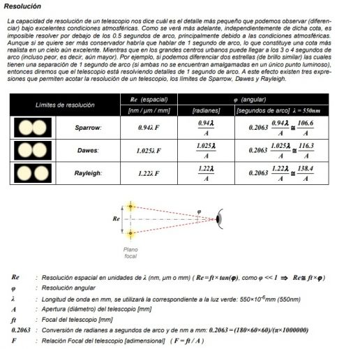

Tenés razón @NicoHammer; en estos últimos días, entre otras cosas, estuve observando la lista propuesta por @matias_f1_09 y pasé por HIP 31700 pero no pude separarla a pesar de que en teoría tendría que haber podido como calcula @AlbertR. Alguna vez leí hace tiempo que el Límite de Dawes debe ser afectado por coeficientes de corrección empíricos, que aparte de las condiciones atmosféricas, dependen de la magnitud de las componentes, de su longitud de onda y de otros parámetros más que no recuerdo.
Respecto de las longitudes de onda, ésa es la razón por la cual teniendo 2 estrellas que tienen la misma magnitud aparente, a una nos cuesta más verla más que a la otra porque las que están más cerca de los 5.500 Angstrom son más fáciles de observar, más descansado y con menos esfuerzo ocular, debido a que alrededor de esos valores está la máxima percepción del ojo humano;  por eso los semáforos usan el amarillo para indicar el cambio del rojo al verde y viceversa.
Con respecto a las estrellas dobles juntitas de la lista propuesta por @matias_f1_09 , pude separar perfectamente las 3 componentes de HIP 30867: la Componente A fue fácil porque está a 6" de las otras 2 y la B y la C están separadas 3" una de otra y no tuve problema para verlas separadas a 150 x.

Agrego información.
Fuente: "Elementos de Óptica e Instrumentos Astronómicos" de Alejandro Barelli. Se puede descargar desde https://www.ocucalc.online/#top entrando donde está el dibujito de PDF en el listado de la derecha.
