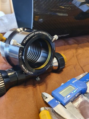

Como andan todos, luego de dos años de uso intenso, con Nico fuimos detectando algunas cosas a mejorar en los JF-NP 12, si bien el rendimiento es excelente, queríamos darle un empujoncito mas.
Los problemas fueron:
-    Muchísima flexión en el focuser, simplemente no se banca todo el peso del equipo de astrofotografía.
-    Un poquito de flexión en el secundario, que variaba ligeramente la colimación cuando apuntamos a pocos grados sobre el horizonte
-    Punto de foco muy al limite, para usar reductores necesitábamos mas intrafoco por ejemplo
-    El contraste del tele es brutal por los bafles + pintura mate muy buena, pero ya que estaba desarmado también aprovechamos para mejorar aun mas esto
Para solucionar esto estamos haciendo los siguientes upgrades:
Para el mayor problema simplemente fuimos a lo mejorcito del mercado, un Feather Touch hecho a medida mecánica de 3” pero tubo de 2” para que de el largo, con base a medida con radio igual al exterior del tele, una belleza, los mejores mecanizados que he tocado, las uniones metal-metal son tan “cremosas” que pareciera tiene teflón:

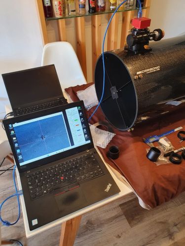

Colimando el focuser con el Ocal (falta la base de inox que tapa los agujero viejos ya rellenados con epoxi acero):
cf58e996-5eee-47d6-bed8-461241dd641e.thumb.jpg.5fd1bed252e04ed07810062ef4d316b8.jpgf75d6e1a-cf0b-4bdd-a45f-29795348d9ac.thumb.jpg.8ca4f7a62776987a83b274f1741327e5.jpg

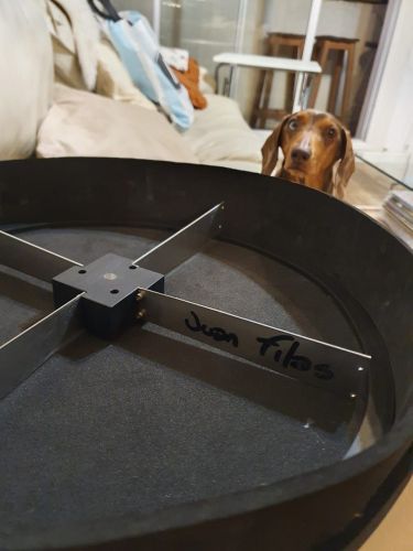

Para la flexión del secundario reemplazamos la araña de fibra de carbono de 1mm de espesor por una de acero inoxidable 316 de 1.5mm de espesor, pesa un poco mas, pero es una piedra:

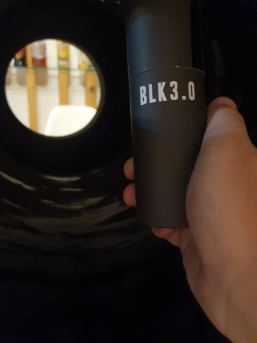

Y finalmente, Nico consiguió pintura Black 3.0 (una especie de copia de la vantablack) que absorbe el 98% de la luz, aprovechando el desarme se pinto todo el interior de los tubos y bafles:

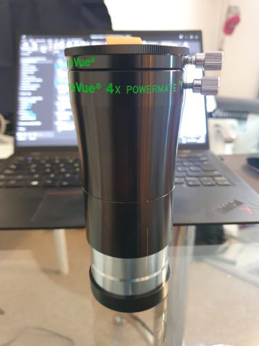

Ahora queda limpiar los espejos y volver a armar todo, calculo en 2-3 días va a estar operativo nuevamente, para mejorar las capturas planetarias me compre este chiche, un TeleVue 2" PowerMate de 4x:

hace 1 hora, Dieguito dijo:
El perrito diciendo : No será mucho????
Son unos capos, vengo siguiendo su aventura.
Abrazo!
jajaja Aurora chusmeo todo el proceso!
