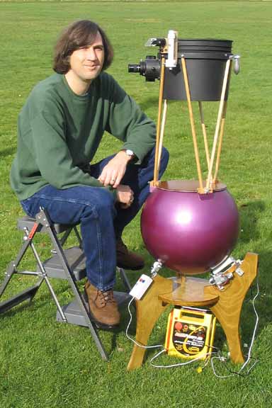

mira esta es la mas versatil e ingeniosa montura que descubrí durante mis investigaciones y se puede motorizar como veras.... el rodillito es el que se alinea al eje de la tierra
es necesario que se lo mas esférico posible
http://www.jerryoltion.com/trackball.htm
hace 9 minutos, Frink dijo:
Que interesante e ingenioso, jajaj muy bueno.
