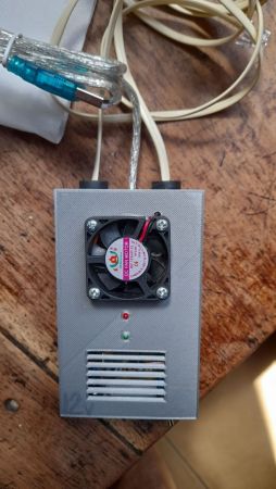

Si dispones de un picgoto ya armado mandame una foto real del interior.
Picgoto requiere para su uso el software principal que se llama "server" luego también debes tener instalado el ASCOM y stellarium para realizar los goto.
hace 15 horas, antareano dijo:
Este es el interior del PicGoto que tengo:
600821972_WhatsAppImage2022-07-30at1_28_27PM.thumb.jpeg.bd06e72a1069d5b361b18e21af2c13eb.jpeg

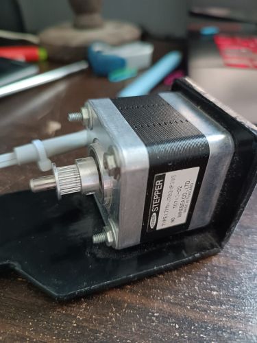

Y estos son los motores (los dos son iguales):
339303828_WhatsAppImage2022-07-30at1_31_23PM.thumb.jpeg.a2380dfd2e156c94863805b2082b5d8d.jpeg
Yo mas que nada necesito ese software que se llama "server" porque los otros ya los tengo, pero como te decía ayer, no lo encuentro por ningún lado a ese programa.

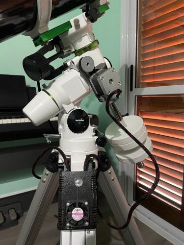

Adhiero a los comentarios de arriba, gracias a @antareano tengo motorizada mi montura EQ3 con  PICGoto ESP32.
No tenia dual axis asi que tuve que sumarle la motorización en ambos ejes y la verdad se porta a la perfección.
Al principio un poco de practica para hacer una puesta en estación decente, pero una vez logrado, el uso es super fácil
con cualquier software.  En breve me esta llegando una cámara planetaria así que daré mis primero pasos en planetaria
y sin esta motorización y el GOTO seria imposible!
Les dejo una foto de como quedó ya instalada sobre la montura, ahora solo resta esperar que se vayan los días nublado y volver
a darle uso.
Buenos cielos para todos!
