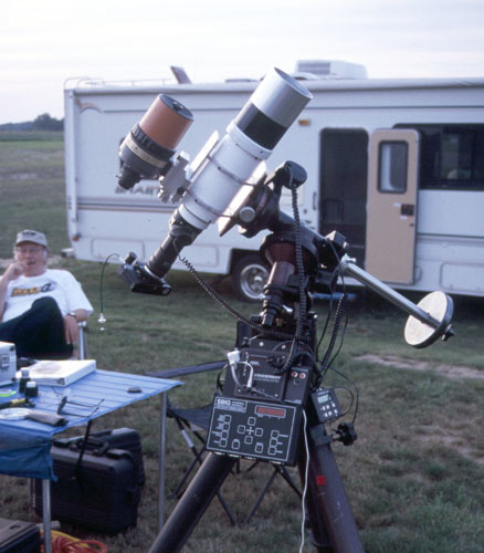

hace 12 minutos, clear dijo:
es fbuezas de aca a 1 año
Es una Losmandy esa montura. Mi sueño del pibe.
¿Are you crazy, Macaya?
hace 18 minutos, cardrw dijo:
Se ve medio viejonga la electronica, viene con un atari??.
Parece mas bien el panel de control de un ICBM de alguna pelicula de los años 80....
Mejor una mas nueva o me quedo con la SA... jaja.

hace 10 horas, Hal9000 dijo:
hace 11 horas, cardrw dijo:
Es un modelo viejo. Esta es una actual.. Losmandy es una empresa reconocida mundialmente por la calidad de construcción de sus monturas.

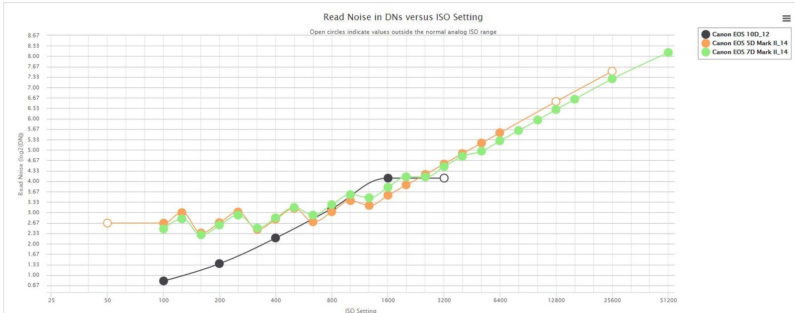

hace 22 horas, fbuezas dijo:
Claro, todo esto es en fotografía convencional, mi duda era si se aplicaba a las técnicas de apilado típicas de la astrofoto. Seguramente @marianomf conozca y utilice esta tecnica y nos pueda dar su punto de vista.

hace 22 horas, ricardo dijo:
Es logico que una toma de 1 segundo a iso 100 puede tener menos señal que a 1600, pero en terminos de ruido de lectura la de 1600 es brutal en comparacion.
hace 12 horas, eprimucci dijo:
es importante entender que el ruido que aumenta con el incremento de ISO es el READ NOISE, es decir, el inherente a la electrónica de la cámara.
Como expliqué antes, la señal va a ser la misma a iso 100 y a iso 1600 si el tiempo de exposición es el mismo (y si no se clipeó información sub o sobre-exponiendo) Por otro lado, lamento contrariar lo dicho por los compañeros foreros pero en la práctica el ruido de lectura no aumenta al subir el valor iso sino que disminuye, por lo menos hasta valores altos de iso donde tiende a estabilizarse.

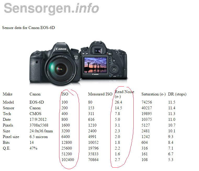

Fuente: http://www.sensorgen.info/ Hacer click en cualquier cámara, no encontré ninguna donde el ruido de lectura aumente con el iso

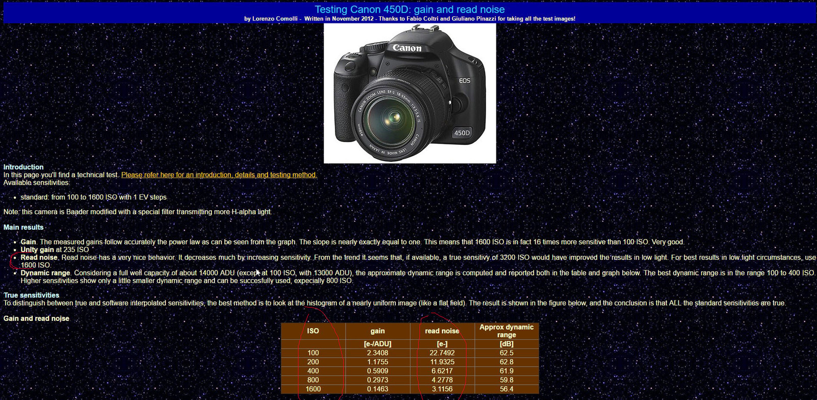

http://www.astrosurf.com/comolli/strum43.htm hacer click en cualquier cámara o donde habla de read noise.

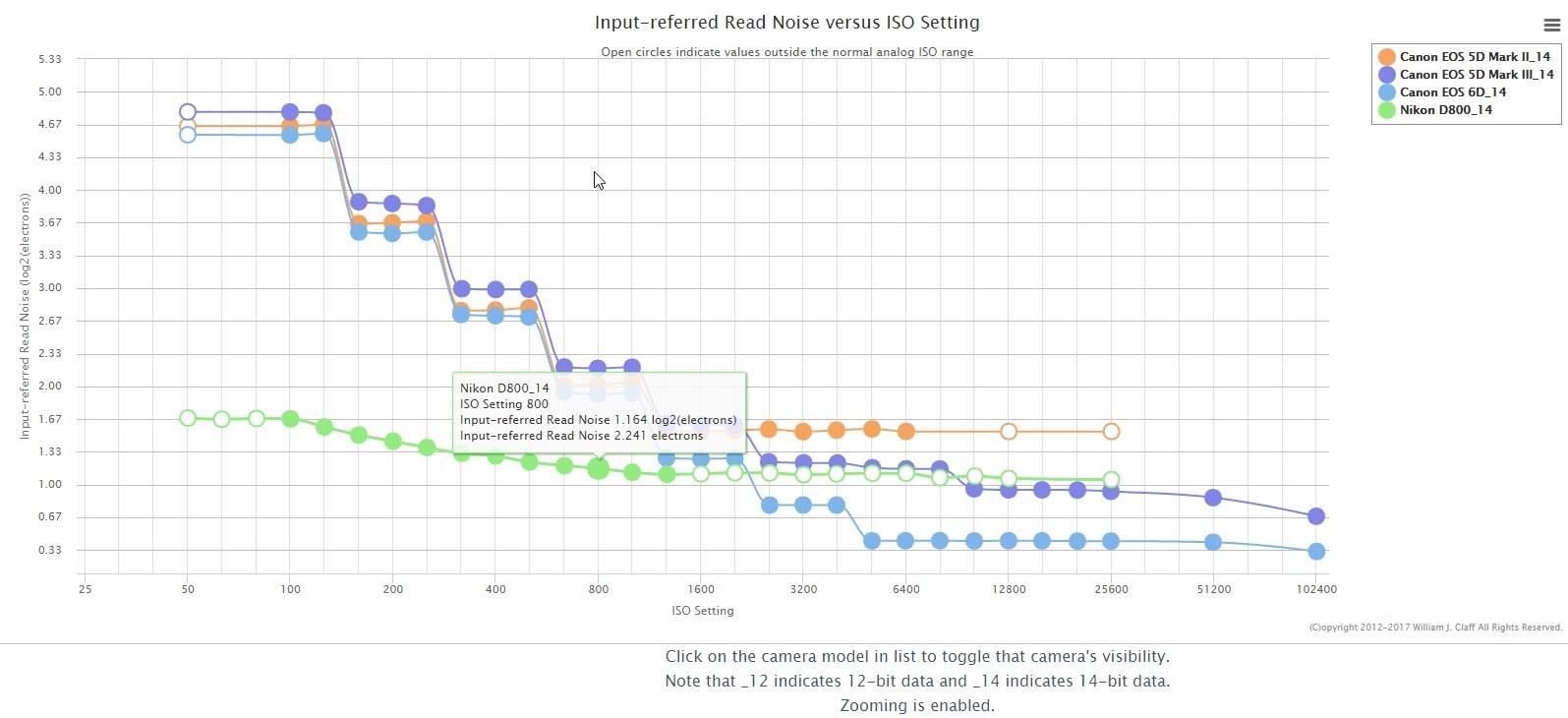

Mirá ésto: (otra generadora de gráficas del mismo sitio que vos citaste)
Esta es la curva de el read noise en DN (data numbers), luego del ADC. Cómo se explica que no hayas encontrado ninguna cámara donde el ruido de lectura no aumente? Porque estamos hablando de cosas distintas.
Podés ver otros modelos acá:
http://photonstophotos.net/Charts/RN_ADU.htm
Al citarme incompleto hace que se pierda donde se explica lo que se entiende como READ NOISE al que me refiero. Debería haber puesto un punto y coma ;) Como expresé en el post original, el READ NOISE se divide en dos: antes del ADC y después del ADC. Yo estoy hablando del upstream o antes del ADC.
Vos me referís a gráficas de "Input-referred Read Noise" y yo hablo del ruido antes del conversor analógico a digital. (Read Noise in data numbers). El ISO amplifica todo antes del ADC.
Acá hay una excelente explicación de Readout Noise: http://spiff.rit.edu/classes/phys445/lectures/readout/readout.html
Y más aún, qué pasa cuando estamos en una cámara en modo "ISOless": http://www.strollswithmydog.com/information-transfer-iso-invariant/
Finalmente una explicación del por qué estamos comparando cosas distintas:
Read Noise vs. ISO: https://theory.uchicago.edu/~ejm/pix/20d/tests/noise/noise-p2.html#read_vs_iso
Y lo que vos expresabas: https://theory.uchicago.edu/~ejm/pix/20d/tests/noise/noise-p3a.html donde se explica por qué las curvas que vos citás van para abajo.

hace 11 horas, eprimucci dijo:
Al citarme incompleto hace que se pierda donde se explica lo que se entiende como READ NOISE al que me refiero. Debería haber puesto un punto y coma  Como expresé en el post original, el READ NOISE se divide en dos: antes del ADC y después del ADC. Yo estoy hablando del upstream o antes del ADC.
Hay una contradicción dentro del párrafo. El ruido de lectura antes del ADC se mide en electrones. El ruido de lectura después del ADC en DN. No existe "el ruido  antes del conversor analógico a digital. (Read Noise in data numbers) " simplemente porque los data numbers se generan a partir de los electrones luego de su paso por el ADC.
Cita
En ese caso el gráfico que corresponde es el que yo te enlacé arriba:
y no el que mostraste en tu post. Fijate que las unidades en este son electrones (porque estamos en una etapa anterior al ADC) y que hay una marcada caída del ruido de lectura con el aumento del iso.
Para que se entienda: lo que hace un sensor es convertir los fotones incidentes en cada píxel en electrones, y después convertir esos electrones en números digitales que representan el nivel de brillo de cada píxel. La información analógica, es decir los electrones, son convertidos por el ADC (analog-to-digital converter) en data numbers. Por eso es que el ruido de lectura antes del ADC se mide en eletrones y después del ADC en DN.
Al hacer la conversión de una señal análógica (un voltaje) que es continua, a valores discretos (los números digitales) se produce el llamado quantization noise que se mide en DN y que sí, aumenta con el ISO. Hay literatura contradictoria en este sentido pero normalmente el quantization noise se considera un subtipo de read noise y de ahí puede venir la confusión. De todas maneras, la contribución de este tipo de ruido, que tiene que ver con el redondeo de los DN, es mínima. El ruido de lectura total disminuye con el iso por lo menos hasta valores altos de iso, como dije en mi primer posteo.
Algunos ejemplos basados en mediciones de diferentes sensores en los que me baso para afirmar lo dicho:
de http://www.sensorgen.info/CanonEOS-6D.html

Desde 2007 a esta parte las réflex en su enorme mayoría trabajan con 14 bits, la 50D que mencionaste tener, tiene 14 bits. Hay incluso cámaras de formato medio con 16 bits, pero en réflex implica lentitud en el procesado, archivos más grandes, ráfagas lentas, en fin, una serie de desventajas que por ahora no justifican el cambio, pero la tecnología está.
Por otro lado, que la cámara trabaje en 16 bits no quiere decir que el sensor pueda entregarlos. En tu caso, la digitización, responsabilidad de Apogee, es de 16 bits, pero el sensor Kaf-8300 que tiene adentro no llega a eso de ninguna manera. El rango dinámico está dado por el full well y el ruido de lectura, 25,5 ke- y 8e- respectivamente en dicho sensor (este último valor siendo generosos, muchos reportan que es mayor). (fuente: https://www.photometrics.com/resources/whitepapers/dynamic-range.php)
Haciendo la cuenta da 11,6 bits de rango dinámico en DR stops, lo cual es inferior a muchas réflex: por ejemplo: http://www.sensorgen.info/NikonD800.html
http://www.sensorgen.info/SonyA7.html
e incluso a la compacta del autor del tema @fbuezas http://www.sensorgen.info/PanasonicLumix-DMC-GH3.html
Igual no significa que dejes de adorar a tu cámara, es mejor para fotometría pero no es por el rango dinámico...
No quiero aburrir más y paro acá. Por ahí voy a parecer un defensor de las réflex, pero nada que ver, personalmente no uso ni réflex ni CCD para hacer lo que hago y no tengo empacho para reconocer que las CCD monocromáticas y enfriadas son mejores que las réflex para astrofotografía.

El read noise es constante para cada cámara-sensor/valor iso, no escala con la señal ni tiene ninguna relación con esta. En ninguna situación doblar la señal dobla el ruido: al aumentar la señal el ruido aumenta (aprox y simplificadamente) la raíz cuadrada de la señal. Si el read noise aportara 0 en cuanto a SNR sería una muy buena noticia: podríamos hacer fotos de (por ej.) 1 segundo y sumarlas, en vez de largas exposiciones. Podríamos hacer fotos sin guiado, y no habría necesidad de esas monturas tan caras (mala noticia para sus fabricantes). Hasta podríamos usar los dobsonianos para astrof. El ruido de lectura es uno de los principales responsables de que la astrofotografía sea tan cara jaja.
Si te interesa el tema del apilado de imágenes subexpuestas tomadas con réflex  puede ser útil que leas un par de artículos de un discutido especialista en la materia, Shamir Kharusi, por los resultados que expone no veo clara la razón por la cual lo es en algunos sitios especializados.  A menos que esté jugando el Ego.
http://www.samirkharusi.net/sub-exposures.html
Off-topic,  Losmandy empezo si mal no recuerdo fabricando Dolly's y equipamiento para filmacion en Hollywood, equipos grandes para camaras de filmacion...de hecho la empresa se llama "Hollywood General Machining, Inc."...
hace 17 minutos, ricardo dijo:
Cierto. es conocida también en el ámbito de Cinematografía y TV.  Tengo entendido que sigue en ese rubro también. Equipamiento general de montaje en estudios de cinematografía y TV.
