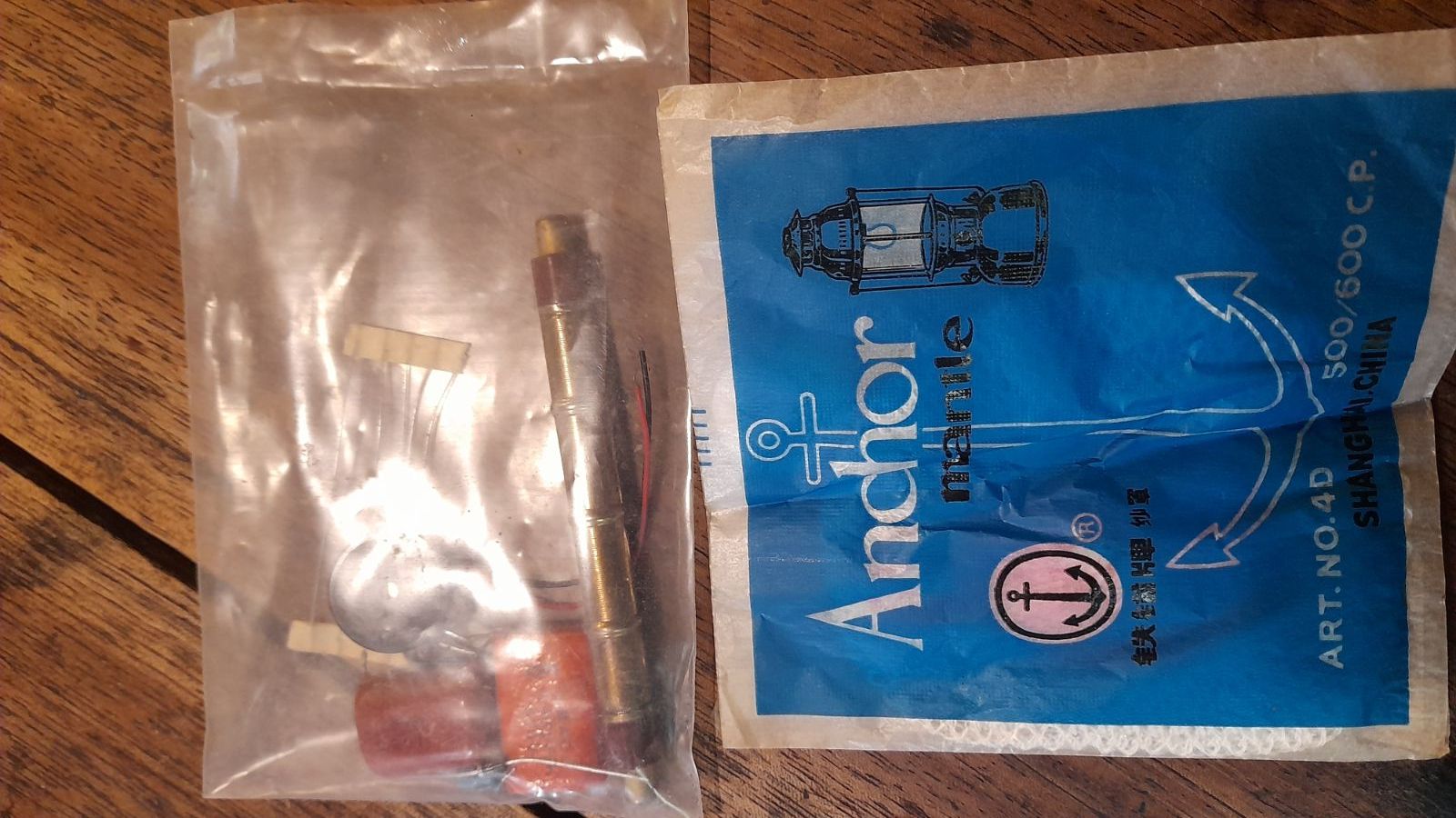

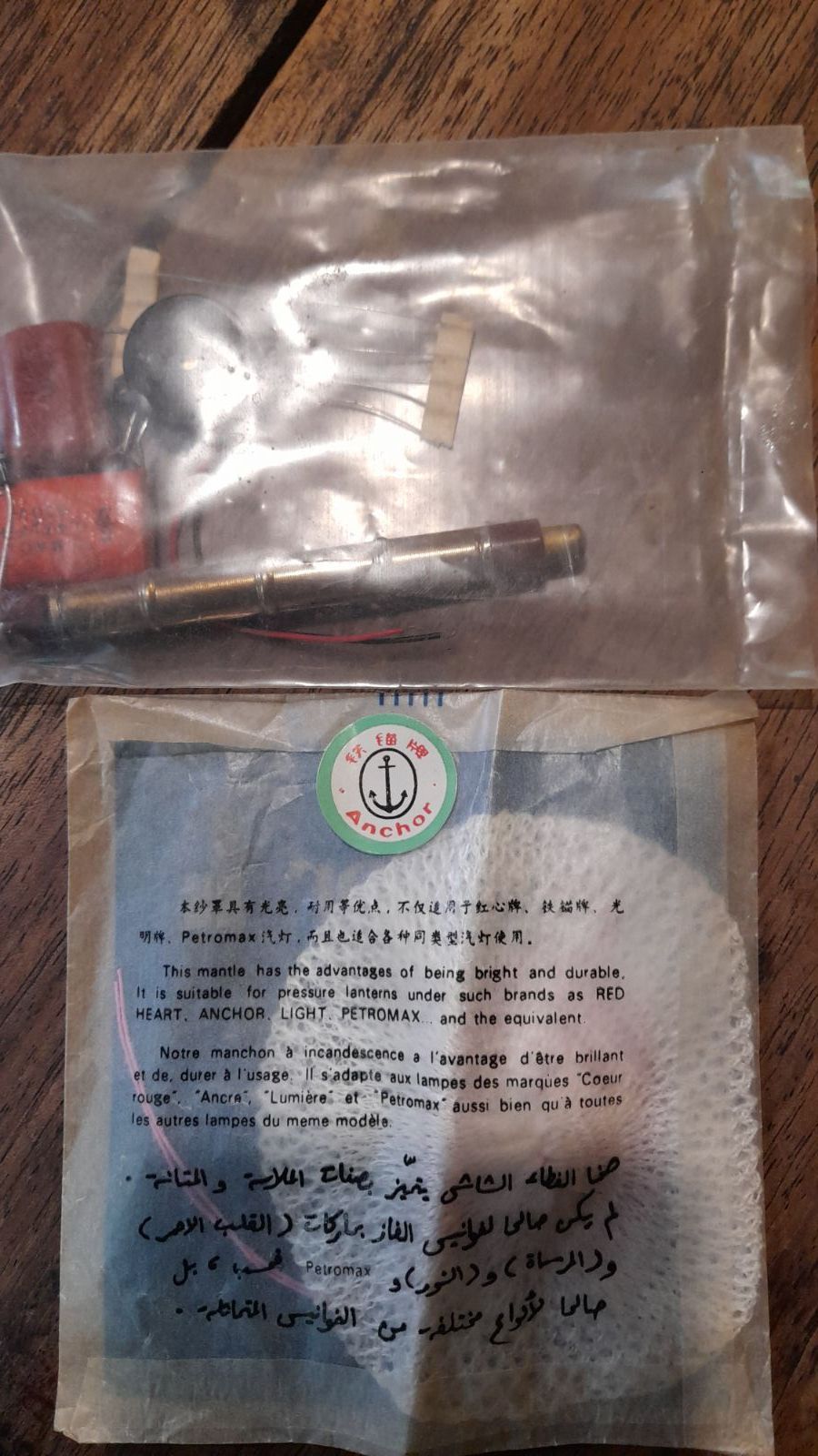

Gracias Dieguito, si me dijeron de los detectores de humo, tengo que ver si consigo. Las camisas son las que brillaban con gas?
Gracias Hugo
Si señor !! Que antigüedad.... yo las usaba mucho. Un forero capo total me dió el material de la foto para armar un detector pero soy un queso soldando. De paso me regaló una camisa "enriquecida" en Torio.. :)
Ya lo voy a terminar

hace 1 hora, Dieguito dijo:
Si queres te doy una mano soldando y probamos la camisa en la cámara de niebla jeje

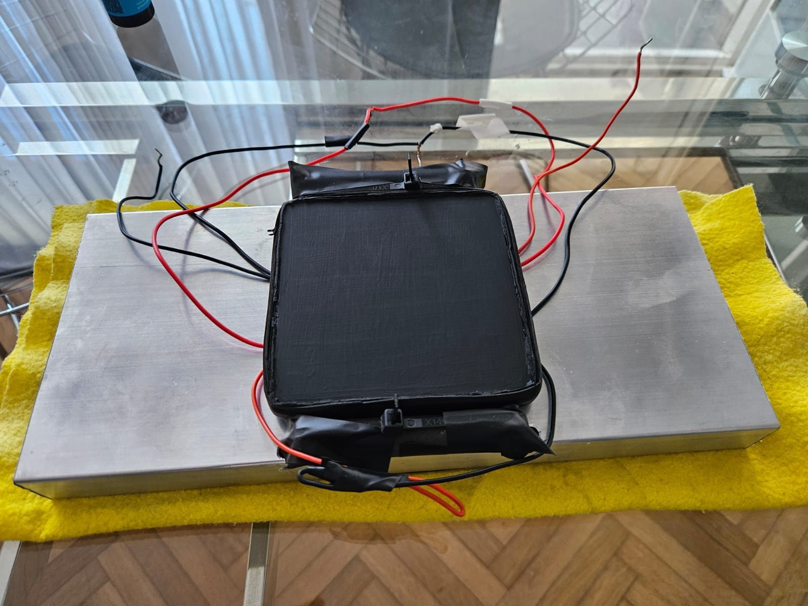

En 3/20/2024 a las 9:23 PM, juanfilas dijo:
Les paso el 1er video grabado con una mínima calidad, espero les guste! Segundo 16 se ve una particula alfa super power!
Acá como quedo el invento:
Genial.
Gracias, hice un par de videos mejores, esta noche subo.
Estoy analizando hacer la V2 que no requiera agua y hielo, pero tengo que lograr un delta T de 50 grados y disipar todo ese calor...
Les paso un nuevo video un poco mejor, es tremendo como comprime YouTube

Bueno... despues de muchas modificaciones y versiones llegue a la conclusión de que sin peltiers originales o metiendo ocho por lo menos, es muyyy complicado llegar a -20 grados solo refrigerando por aire, hice un par de modificaciones, mas que nada para que el conjunto quede mejor "prensado" y rígido para no tocarlo mas y ahora llega a -20 con solo dos hielos abajo, lo que facilita todo. Creo que no la voy a modificar mas, así quedo:
Después paso mejores filmaciones de detecciones!
