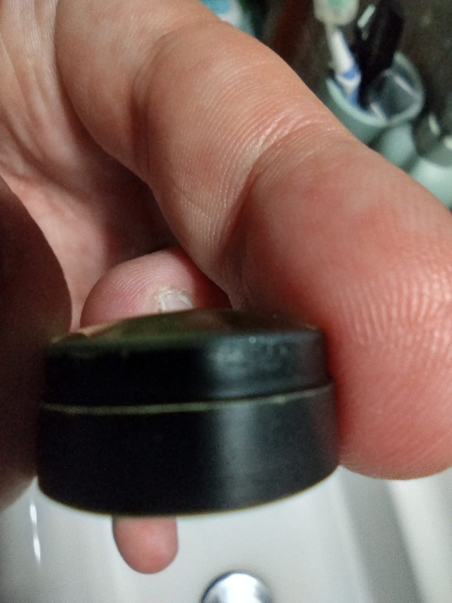

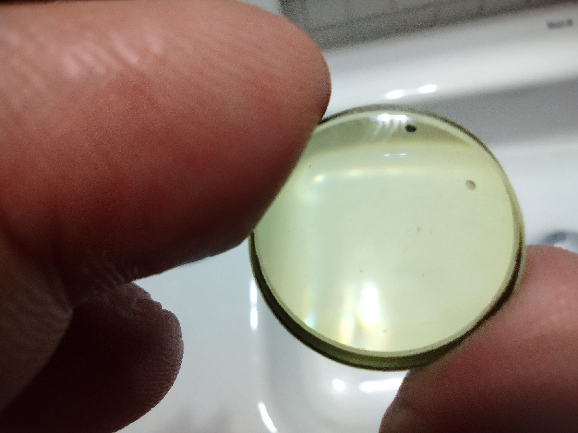

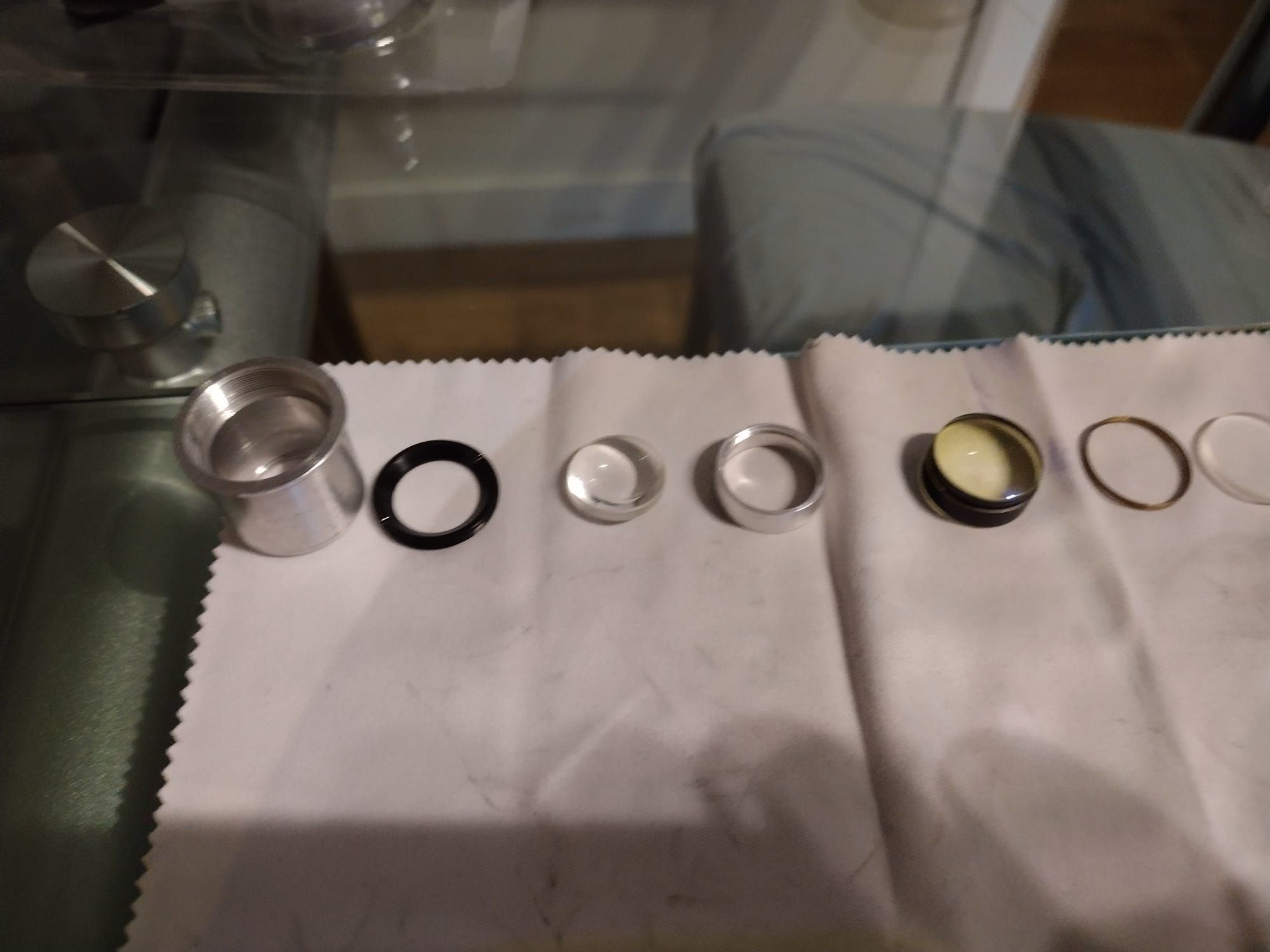

Buenas y feliz año, depues de una pausa por navidad, desmonte el acocular donde hay 2 puntos negros y pongo las fotos, en el mismo orden que se ve volvi a montarlas y se quedo bien, no creo que ya hayan descolimados para ver estrellas, lo unico que eso puntos que muestro aunque esten muy en el borde, se aprecian en las observaciones si miras muy al borde. en la imagen 2 se pueden apreciar los 2 puntos negros en la lente mas gruesa, estan justo a la altura de la linea de la imagen 3, me imagino que la lente gruesa no se podra desmontar otra en otras 2 no? como veo esa linea de separacion me imagino que por algo sera, porque no hay  forma de quitar esas manchas que parece de son del revestimiento de pintura negra de los laterales para transmitir bien la luz? Espero vuestros consejos, muchas gracias
Sera porque son cristales minerales y salen esas impurezas? Gracias
Ese es un doblete o lente doble, el par de lentes están pegados con un pegamento especial que usan los ópticos así que si pensás despegarlos primero asegurate de tener el pegamento, marcar la alineación de ambas lentes (por las dudas) para luego poder volver a ensamblarlas.
Puede ser que algo del pegamento no se haya aplicado correctamente y quedara algún agujerito por donde se pudo colar algo de mugre y es lo que se ve.
Averigua si en alguna óptica te lo pueden limpiar o en todo caso si tienen ese pegamento para darte un poquito o venderte unas gotas.
También ten en cuenta que si lo desarmas, al aplicar el nuevo pegamento puede que se vea mucho mas claro que el otro ocular, por lo que tal vez también tengas que repetir esa operación en el otro.

Muchas gracias por la explicacion, lo tendre en cuenta, no se si hacer yo la operacion o llevarla a un optico, la veo un poco arriesgada, no hay algun tutorial o alguien que lo haga hecho, para ver los pasos? no quisiera estropear la lente y asegurar antes si puedo hacerlo. Muchas gracias
Voy a preguntar en una optica lo que me cuesta limpiar esos dobletes cromaticos, pero en madrid suelen ser muy caras las opticas, por ejemplo para colimar unos binos 60-70 euros muy caro, preguntare si tienen pegamento optico si me inclino por despegarla. @Lucho2000 si me animo a despegarlo como procederia, con los dedos ? con la ayuda de algun instrumento? antes de despegarla le hare una señal pequeña en el lateral para cuando se monte y se pegue lo hagamos por la misma posicion de rotado inicial no sea que por algun casual cambie la polaridad? y para pegarlos seria darle con ese pegamento optico en los laterales con algun pincel fino o algo? le agradederia los consejos , si lo consigo tendria los tento 20x60 perfectos y con toda la total nitidez, aun asi se ven muy muy bien. Muchas gracias

No, están pegados en toda la superficie de ambas lentes en contacto. De ahí que haya quedado una burbuja de aire y que le haya entrado mugre.

Como con todo pegamento hay que calentarlo, puede ser con aire caliente o con agua caliente. Aquí ya no puedo ayudar ya que no lo se, estimo que con agua caliente seria mejor, pero no lo se.
En lo personal, me inclinaría a no desarmarlo y usarlo tal como esta.

Sobre despegar dos lentes, hay varios métodos (nunca lo intenté), calor seco con decapadora, vapor de agua o solvente fino que puede llevarse el recubrimiento. Para volver a pegarlos se usa bálsamo de canadá que tiene un indice de refracción similar al vidrio. Es caro y dificil de conseguir.

Muchas gracias, parece que lo vamos a dejar como esta, es un operacion complicada y podemos lastimar las lentes dando calor y con disolventes, esos 2 puntos te tienes que fijar bastante para verlos no parecen que molesten, de todas maneras tengo una amiga optica a ver que me dice. Saludos y gracias
