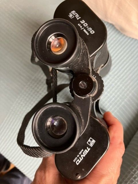

Buenas tardes:
          acabo de registrarme en el foro y hace nada me compre unos prismaticos TENTO 20x60 del año 92 un poco usados pero las lentes estan bien, pero estan descolimados una imagen esta mas alta que otra. se pueden colimar estos primaticos?, no veo los tornillos tipicos de los pirmaticos japoneses zenith que tambien los compre casi nuevos un 16x50 y 20x50 y me salieron muy buenos y la colimacion perfecta, ademas de otros TENTO 10x50 del año 89 que tambien salio muy bueno y la colimacion perfecta casi. a ver si alguien sabe como colimarlos porque el doblado de las imagenes molesta y la optica es buena. muchas gracias

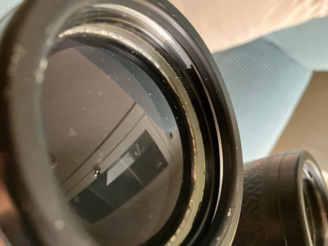

buenas, voy hacer todo lo que me dices me falta, esa pequeña colimacion pues la otra vez estube observando jupiter y se quiere doblar la imagen lateralmente un poco si cierras los binos un poquito mas y lo dejas muy justo no se dobla la imagen de la estrella, pero es mas incomodo pues la apertura de los binos no es correcta, por otra parte desmonte las lentes y fue muy facil hacerlo las limpies

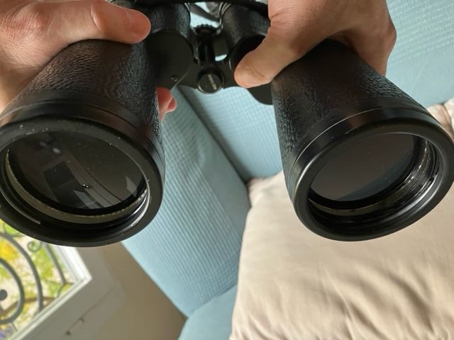

con los paños que traen las lentes normales para ver y con alcohol etilico se 98 grados, pero cual gue mi sorpresa que a traves de ellas se ven impurezas por dentro del vidrio como 2 granos muy pequeños negros y se ve por algunas partes empañadas, pondre fotos, para que veais si tiene alguna solucion o es que la lente se se puede desarmar mas que desconozco. saludos y gracias
acabo de leer que con alcohol etilico de farmancia puede extropear el coaiting ha sido muy poco lo que he utlizado pero lo tengo en cuenta, consultare, pero creo que las toallitas de las opticas para limpiar gafas o el liquido que venden pueden venir bien.

Vas progresando, no uses alcohol. Cuidado que un lente interno podría ser plástico y el alcohol lo va a destruir. En el mejor de los casos podría ser de vidrio como los demás.

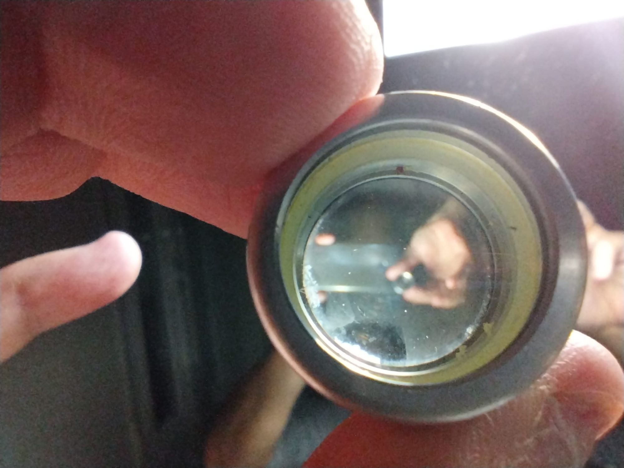

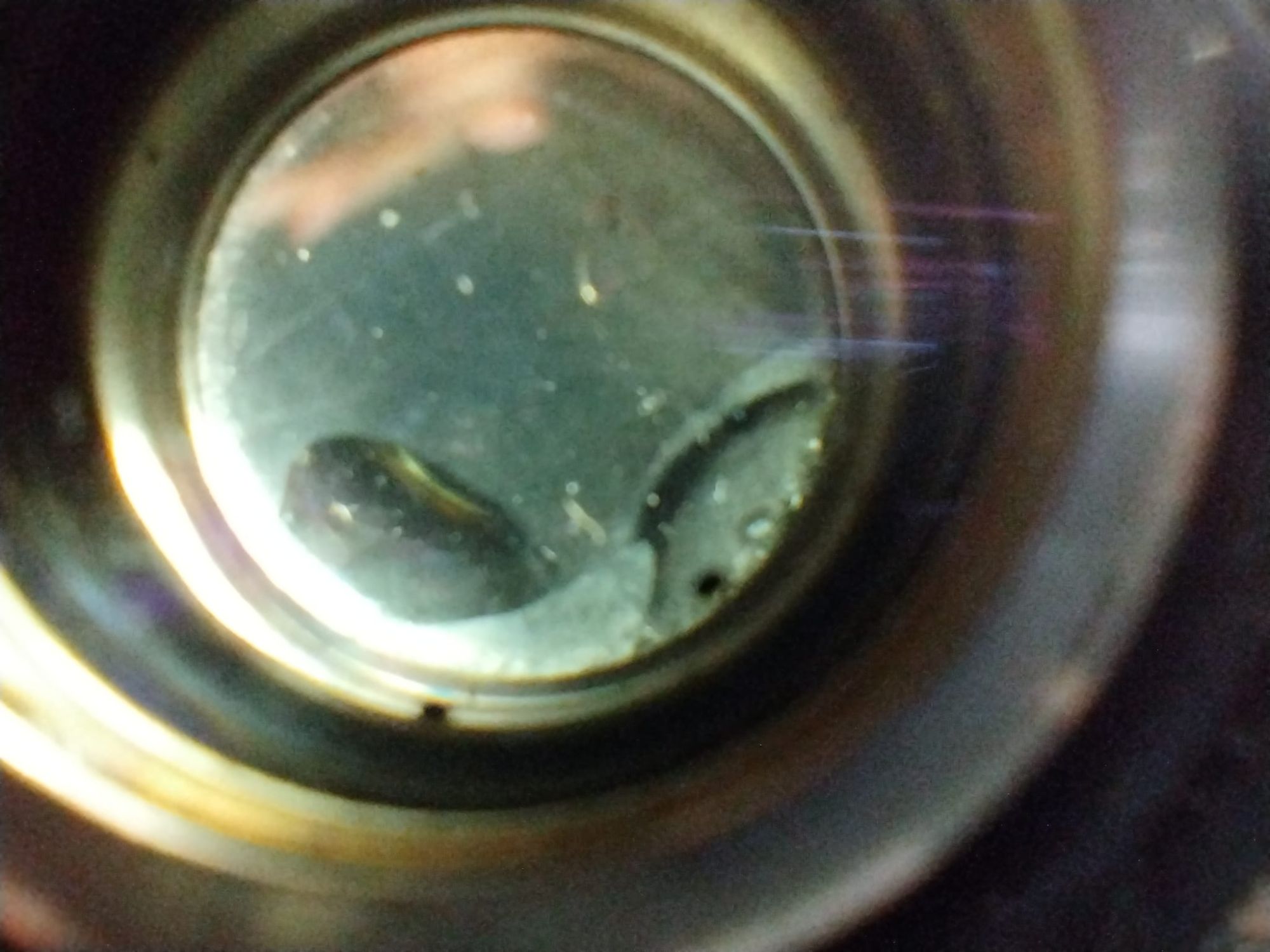

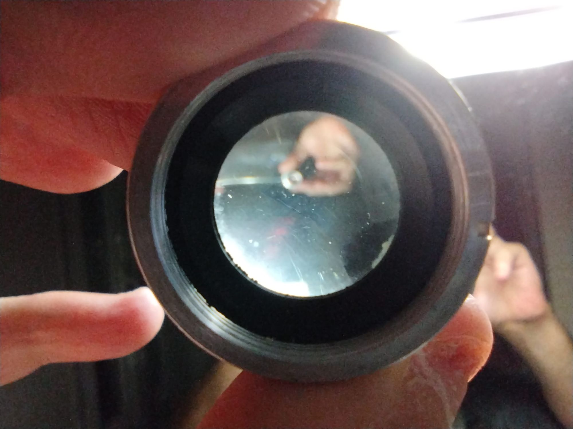

               logre colimar los prismaticos practicamente perfectos como los super zenith de los 80, se ven las estrellas perfectamente redondas y un solo punto. os mando las fotos de los oculares para que veais el empañado que tienen y algunas motas negras que no estan ni por la parte posterior ni anterior de los oculares sino por dentro de las lentes, haber que consejos me dais para desarmar el ocular y limpiar las lentes, se que hay que ser muy cuidado y para rearmar el acular tienen que estar en la misma posicion y orden

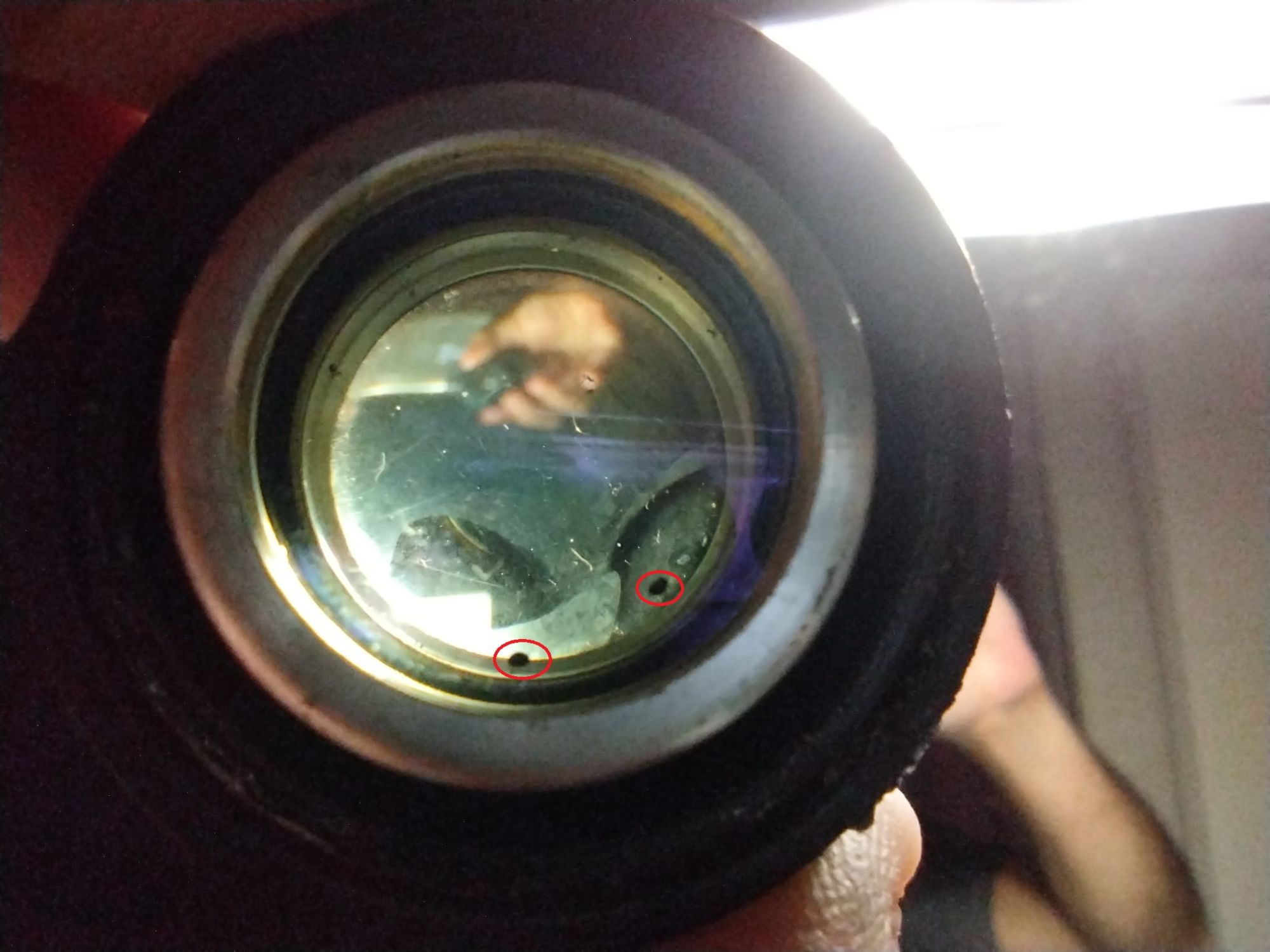

el ocular izquierdo esta un poco mejor pero se nota empañamiento de la lente y el derecho donde va la regulacion de la dioptria se ve algo de empañamiento y 2 puntos negros que los señalo con 2 circulos rojos, no parece que afecta a la vision pero si te fijas muy bien se puede ver esas motas cuando ves por los binos, veo que los oculares tienen unas arandelas para girar y sacar las lentes me imagino que sera asi, he comprado este kit de limpieza especial para lentes de binos. os fongo foto del kit de limpieza

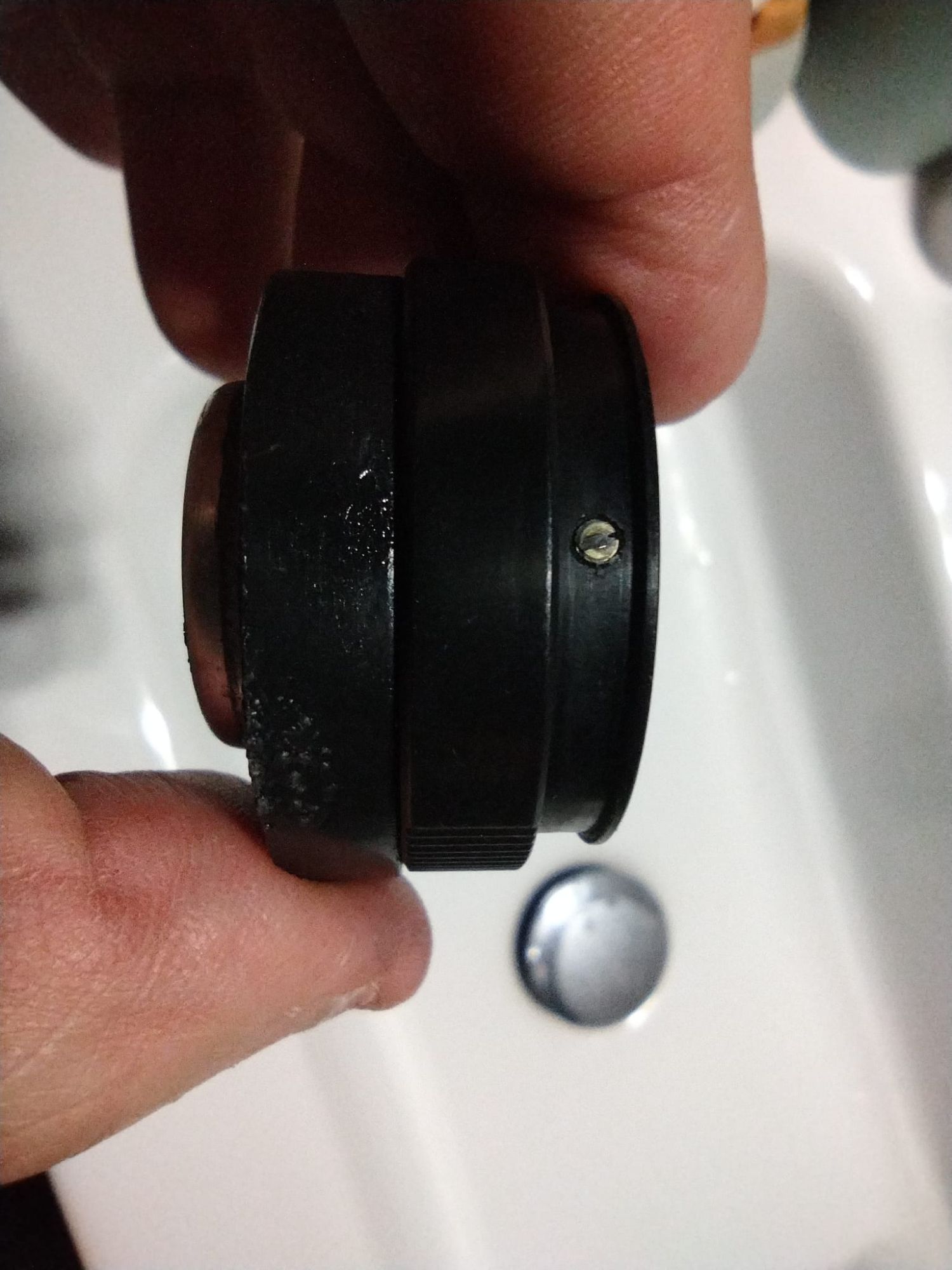

Lo que tenes que hacer es desarmar todo. Debería tener un aro roscado que apreta todo.
Tiene un aro roscado , como el de las lentes de los objetivos con los que colines los binoculares , este aro roscado es mucho más pequeño, lo aflojare pero protegiendo la lente con un paño de microfibra, os voy diciendo con lo que me encuentre

Toma nota del orden y sentido de cada lente al momento de desarmar, puedes hacerlo tanto por escrito como fotográfico. Hazte un procedimiento de desarme teniendo ya preparado un paño limpio sobre la mesa donde vayas poniendo cada lente que vayas separando, pude ser acomodar las lentes 1, 2, 3 .... de izquierda a derecha y la superficie interior (segunda superficie) de la lente contra el paño ( o algún otro orden que tu decidas pero asegurate de mantenerlo para todas las lentes) y eso te facilitara al momento de rearmar el ocular siguiendo el orden inverso. Ten cuidado si tienen aros de separación (pueden ser muy finitos), de no romperlo y de mantener el orden del mismo.
Cuanto mas documentes al momento de desarmarlo mas fácil te resultara el volver a armarlo correctamente.
