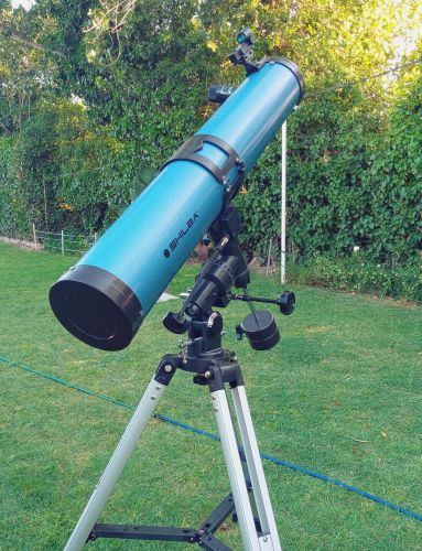

Terminé comprandome un Shilba Eclipse pro 114/900 EQ2 el cual voy a tener que devolver, ya que me vino severamente descolimado, con uno de los tornillos de colimación atascado y con el buscador roto. Ahora puedo decir que las diferencias entre un 76 y un 114 son imperceptibles. Si bien se nota un poco más luminoso el 114 en espacio profundo no vale pagar el doble por esa diferencia tan absurda en luminosidad. Por el tema de que me llegó descolimado y no puedo colimar, debido a los tornillos atascados, se ven un montón de aberraciones. Las estrellas se ven todas alargadas. Tiene todas las aberraciones que puede tener jaja astigmatismo, coma, aberración cromática, aberración esférica. Son tan evidentes que a más de 80x ni siquiera llega a hacer foco. Mi 76 llegaba a los 180x con foco perfecto. Me arrepiento de haberlo vendido para comprar esta basofia.
Consejo: si alguna vez escuchan la marca "Shilba" ¡huyan!
Editado por Sebastián Allende25

No serán los oculares no? Cuales estás usando? Hay algunos que vienen con los equipos de ML que son bastante truchelis.
Desenfocaste apuntando a una estrella brillante con el ocular de más aumentos que tengas para ver si los discos son concéntricos?
Los telescopios de focal larga son más permisivos con el tema de la colimacion… no sea cosa que sea otra cosa.
Se lo ve lindo en la foto!
Suerte, saludos,
Matias

hace 1 hora, Matias 1980 dijo:
Suerte, saludos,
Matias

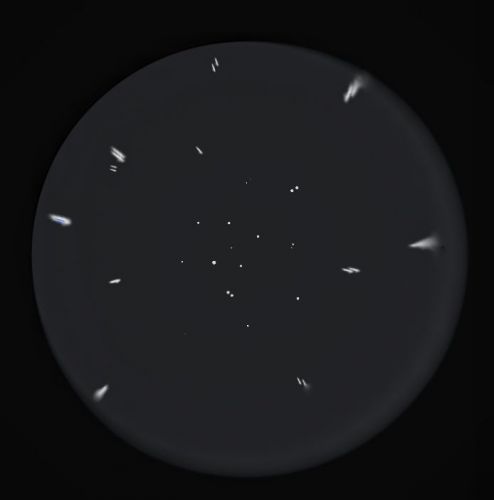

Hice este dibujo para ejemplificar mejor como se ve a través del ocular. Así se ve y no es exageración jajaj
Los oculares son unos K20mm y K9mm.
Como no tengo otros, probé sacandole los "oculares" a mis binoculares antiguos 10×50 y probarlos en el telescopio y aunque la definición de los objetos mejora, las aberraciones de los bordes siguen siendo las mismas. Estuve renegando un poco con los tornillos de colimación y quedó mas o menos bien colimado. Hice la prueba de desenfocar una estrella para ver la sombra del secundario y ya está perfectamente centrada, aún así las aberraciones están presentes

hace 12 minutos, Sebastián Allende25 dijo:
Sebastian, el problema son los oculares entonces. El newtoniano de relación focal tan larga no puede tener esas aberraciones hacia los bordes del campo. La única aberración seria la coma, pero al ser tan larga la relación focal no se va a notar.
Por otro lado, si fuera descolimación severa la aberración estaría presente en todo el campo y no sería creciente hacia los bordes como mostras. Necesitarías conseguirte unos mejores oculares para probar bien. Esos por su nombre parecen ser Kellner que no son lo mejor.
Editado por RodrigoPon
