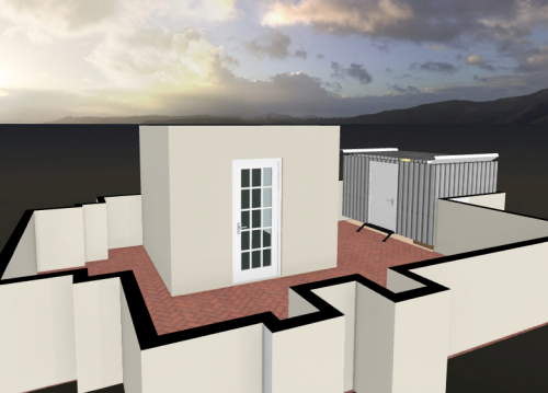

Publicado 26 de Noviembre del 20215 a Buenas tardes, Me he decidido a montar un observatorio en casa para poder tener un sitio fijo donde hacer observaciones y fotografía. Creo que ya he visto todos los observatorios caseros de compañeros de EspacioProfundo y de algunos sitios más, lo que me ha ayudado mucho a hacer un plan inicial. Aun así, tengo aún muchas dudas. El sitio elegido ha sido la terraza. Es una terraza grande pero con una forma poco regular. Me permite un ancho de (2,60 x 1,90) y la idea es una caseta de ¿aluminio? y techo deslizante tipo los Proam que deslice hacia el Este: La esquina donde irá colocado es justo la que tiene el sumidero y todas las aguas acaban ahí, por lo que tendría que levantarla al menos 10 o 15cm. El observatorio en sí es casi lo que menos me preocupa, aunque cualquier recomendación será bienvenida (orientación, tamaño, materiales, etc). El tema que me da mas dudas es el pier o columna. He visto 40 modelos, de cemento, de metal, movibles, fijas, calculadas al milímetro y hechas a ojo de buen cubero. He visto que no todo el mundo recomienda los extensores entre la columna y la montura (rat cage) para nivelar porque producen movimientos, que mejor asentado a 3 puntos que a 4... La verdad es que de primeras me gustaría evitar el anclaje al suelo. Es una terraza y tengo menos margen de maniobra que si fuera la tierra, aunque veo que algunos lo hacen igual (Mi Palomar). He visto un par de diseños que me gustan que no son anclados, especialmente el de patricio_r, cappellettiariel o AstroValles (aunque quizás con algo más de pesos): ¿Cual es vuestro consejo? ¿Realmente estos diseños no anclados se mueven tanto como para no poder hacer astrofotografía? ¿Mejor metálica o tubo de PVC cargado de cemento y barras? ¿Debo aprovechar que voy a montar el observatorio y asegurarme una columna anclada aunque sea una terraza? A simple vista pensaría que una buena base no anclada con unos pesos y una columna de acero no debería moverse mucho, pero leyendo artículos de Cloudy Nights o de algunos compañeros de por aquí me da un poco de respeto. Un saludo y muchas gracias!

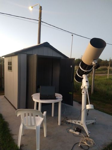

Publicado 7 de Abril del 20224 a Esta es una publicación popular Como les comenté en el mensaje anterior, así quedo el observatorio, si es que se merece ese título. Ahora me falta un un escritorio para la notebook, una estanteria para no dejer todo en el piso y un poco de decoración astronómica. Saludos Julian Casal
Publicado 7 de Abril del 20224 a Muy bien pensado @Julian Casal; te quedó muy prolijo ¡Felicitaciones y que lo disfrutes! Por lo que se ve en la foto que pasaste, tenés un gran campo visual y podés apuntarle a objetos bajos en el horizonte como por ejemplo Andrómeda. Lo que tendrías que hacer es practicar tiro al blanco con la luminaria que tenés justo al lado. 🤣 Saludos y buenos cielos, Roberto.
Publicado 7 de Abril del 20224 a Jajaja, te aseguro que pense muchas alternativas, hasta hable con un amigo que trabaja en la cooperativa electrica para ver la posibilidad de que me ponga una perilla 😄. Igualmente de ese mismo lado esta la ciudad asique nunca apunto para el norte. Tambien me compre un filtro cls que funciona bastante bien aunque cuando me acerco demasiado a la farola me genera algunos gradientes en las imagenes. Gracias por las felicitaciones @Roberto W Julian Casal

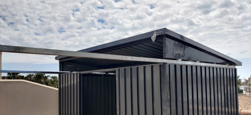

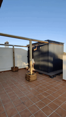

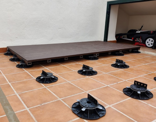

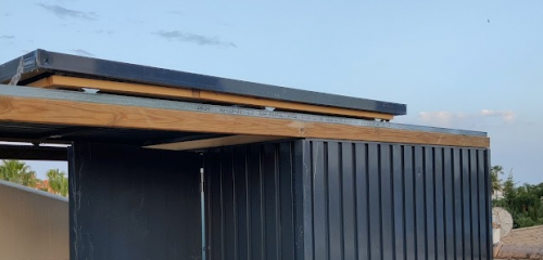

Publicado 29 de Mayo del 20224 a Autor Esta es una publicación popular Buenos días! Creo que después de varios meses todo el mundo merece una actualización. Hago un resumen porque estoy preparando una version extendida donde explico paso por paso todos los avances que he ido haciendo en estos meses. En cuanto a la ubicación, opté por hacerla apartada del sumidero tal y como recomendábais por aquí arriba (gracias @Lucho2000!). Finalmente, me decidí por una caseta de acero galvanizada de 0.40mm de espesor que pude comprar de oferta por menos de 500€. Es bastante fuerte y, aunque es metálica y se calienta, tengo planes para aislarla en las próximas semanas. Aun así, se calienta menos de lo que pensaba. Para la base, me decidí por unos plots regulables y un suelo de composite. Para el techo, usé el propio techo de la caseta pero adaptado. Tuve que cortar, hacer un marco de madera, reforzar, etc. Esto me llevó varios intentos, pues la primera opción que monté acabó siendo frágil, dificil de mover, poco estanca, etc. Además, tuve que hacer una estructura de pilares de madera para dar fuerza a la estructura. Primera versión: Versión "final" (todos sabemos que no): Una vez el techo montado, aislé con tela asfáltica tanto el suelo como los huecos entre techo y paredes. Aquí un pequeño video de cómo corre el techo: También he metido una caja con térmicos y enchufes para tener corriente dentro del observatorio y no tener que andar con alargaderas conectadas por fuera. Ayer ya pude disfrutar de la primera noche de visualización y hacer algunas fotos rápidas a M13 (sin stacking, ni postprocesado, ni nada). A medida que vaya evolucionando iré actualizando. Un saludo y gracias a todos!
Publicado 29 de Mayo del 20224 a Que bien que te quedo!! Yo tengo que hacerme algo asi, pensaba hacerlo en madera pero es carisimo. Tomo tu proyecto para hacerme algo asi! Saludos Ricardo iOptron CEM70AG, iOptron GEM28ECEsprit EDX100, Esprit EDX150, Askar ACL200, Duoptic ED Pro 60, APO 90, Photo 90 5 elementosQHY600M, QHY294M Pro, QHY268C, QHY533M, QHY183M, QHY5III462CZelaya - Pilar - Buenos Aires - ArgentinaDuoptic - Espacio Profundo - Tuniverso.comMi Galeria de Fotos IG: @rfcontrerasb
Publicado 29 de Mayo del 20224 a hace 50 minutos, ricardo dijo: Que bien que te quedo!! Yo tengo que hacerme algo asi, pensaba hacerlo en madera pero es carisimo. Tomo tu proyecto para hacerme algo asi! Saludos Ricardo Que haces Ricardo, hacelo en chapa. Queda moderno, es rápido y permite innovaciones con un atornillador a batería y una amoladora. Herramientas que entran en un bolsito. Saludos! Editado 29 de Mayo del 20224 a por Dieguito Diego / AstroTandil Observatorio Las Chapas
