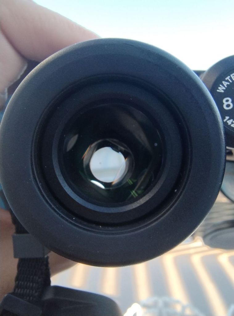

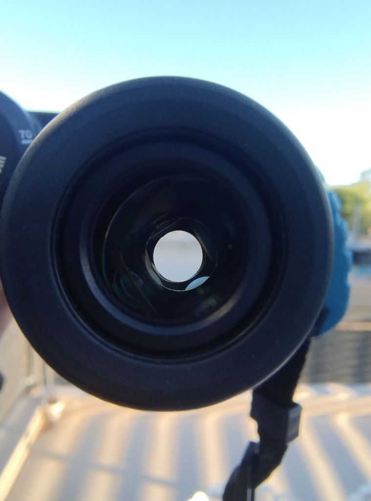

El tubo descolimado es el izquierdo, es fácil de decir porque la forma de la pupila de salida está rara, en uno de los lados no está simétrico el "rombo" que tienen las pupilas, apareció la parte mas "gris" desde abajo a la derecha si mal no recuerdo.
No se si me explico, ni bien pueda subo foto, pero esto es claro indicio de que se jodió la posición del prisma izquierdo y tocaría sólo ese si pudiera.

Si, me refiero a los típicos "rombos" como los que se ven en los prismas BK7 debido a que no logran reflexión total interna. En los BAK4 normalmente no se ven a menos que mires las pupilas muy de lado.
Bueno, en el ocular izquierdo apareció uno de esos bordes mirandolo de frente. Van fotos.
Pupila derecha:
Pupila izquierda:
Vean que en la foto de la pupila izquierda, el borde mas grisáceo inferior derecho del rombo invade parte de la pupila, cosa que no debería ser así.
Esto es consistente con la gran descolimación que tienen.
Editado por RodrigoPon
Claro, no es el mismo rombo que los bk7. Lo que se ve ahí es el desplazamiento de los prismas.
