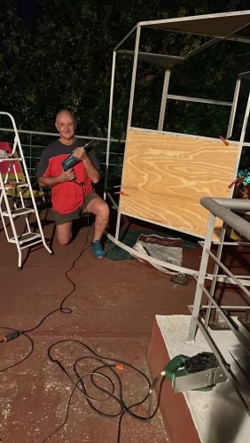

  • Hola Terminada Falta la pintura  La semana que viene montamos los motores (Nema 21 de 400 pasos) y toda la electrónica de control que fabricó Osvaldo )Rosbuitte)  Incluido enfocador ele

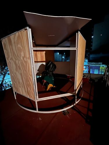

Hola te cuento que este, espero que funcione Simplifique al máximo todo y baje los costos En 2 o 3 semanas va a estar listo y les comento cómo anda .
No sé cómo mostrar un vídeo ,pero ya terminé la parte del giro y anda

Hola que tal. Supongo que te faltan 3 roldanas mas en el apoyo para que sea estable el giro 🙄 ademas piensa que toda la estructura pesará mucho más de lo que pesa hasta ahora 🙄

Si, ya están hechas pero no las puse todavía Son 6 en total las ruedas
El techo es plano inclinado ,no es el proyecto original que está al inicio de este post.

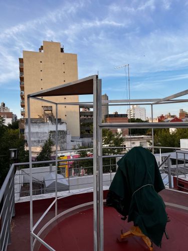

El techo lo hice plano inclinado para garantizar 1,95 mts libres en toda la superficie del observatorio en vez la forma de domo que se iría mucho más alto

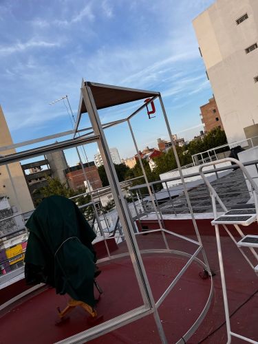

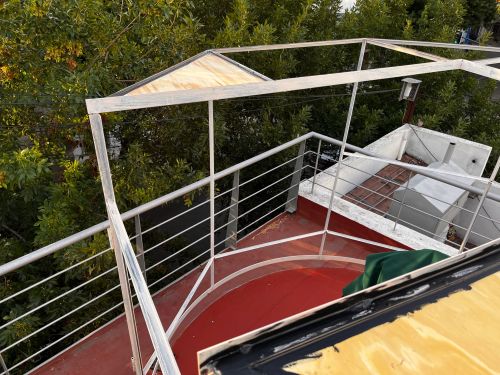

Y un día de estuve más cerca de terminar…,CE4BC429-2120-4254-8F0C-E9475CA35F5A.thumb.jpeg.2011c4d02541a801b6f5fda859ef647a.jpeg
Has pensado en usar aislante de poliestireno doble aluminio para el calor? lo tengo en el techo del corredor y es increíble la diferencia de temperatura entre la parte que lo tiene y la que no.
Por otro lado, como vas a anclar la estructura al piso? por el tema de vientos fuertes.

Lo del aislante todavía no lo pensé Lo que me decís es una muy buena solución y fácil de colocar
Por otro lado la fijación es con tres cables de acero (vientos) que los dejo puestos cuando no la uso
Aca en Rosario ya salió volando una vez una cúpula grande
Muchas gracias

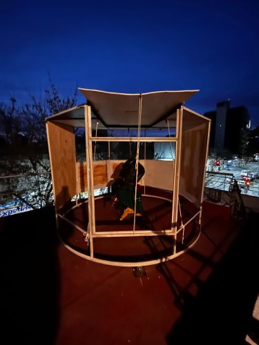

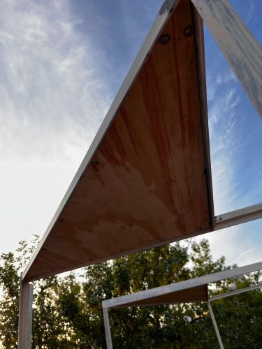

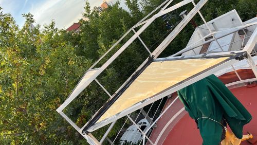

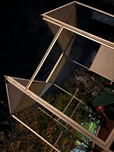

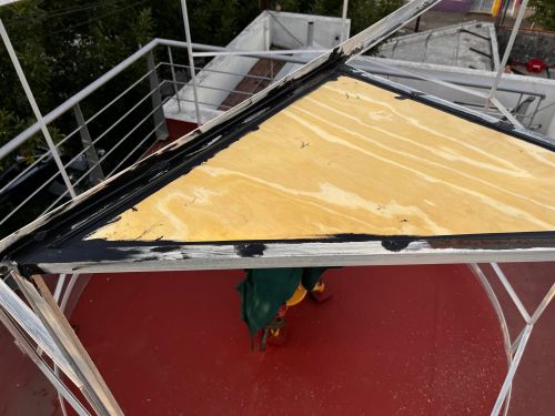

Termine el techo Ajustar los paneles dio más trabajo que si fueran del James Webb Pero ya está
Ahora sigo con los laterales

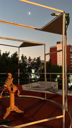

Hola a todos
Ya casi esta lista Calculo que en 20 días está operativa

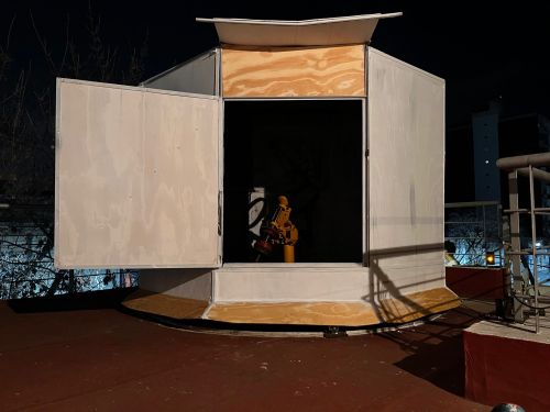

Hola

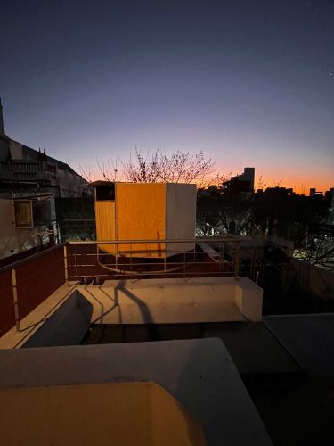

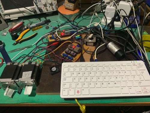

Incluido enfocador electrónico para autofoco
Ya lo probamos y anda increíble Controla las dos cámaras principal y guía , el enfocador , el seguimiento , la puesta en estación y hasta tiene sensores de temperatura, humedad y presión
Como si fuera poco se conecta al celular vía SkySafari y lo
puedo controlar de ahí o de la compu
Esta buenísimo y todo obra de Osvaldo.
Apenas esté operativo subo fotos.

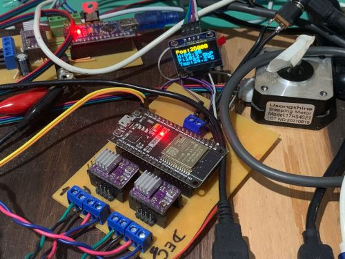

Hola @nandos, soy Osvaldo Paez (rosbuitre en el foro)
Comento un poco la configuración, la placa para controlar los motores NEMA23 la hizo @antareano una ESP32go de Angel Caparroz (España) , solo la tuve que modificar para que soporte estos motores de mas corriente (1.2A c/u) sacandole un regulador que limitaba la corriente, el resto funciona perfecto.
Para el enfocador me base en un diseño DIY al que le cambie el medidor de temp/humedad medio basico por un BOSCH BME280
 de mas precisión y que mide presión atmosférica, temperatura y humedad, modifique bastante el código original para agregarle, que no tenia, el guardar en memoria no volátil la ultima posición, en el original había que ajustarlo en cada encendido, esta armado con un Arduino NANO y un NEMA17 de bajo torque.
El "cerebro" es una Raspberry PI4 de 4Gb con raspbian e INDI que centraliza todos los dispositivos.
Es igual al que termine para mi, pero no me dedico ni vivo de esto y no tengo tiempo desgraciadamente, es solo un hobby.
Cualquier cosa, a disposición
