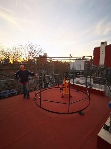

Publicado 19 de Junio del 20224 a Autor Hola a todos Por motivos de pesos ( y no hablo de kilos 😩)debí cambiar el proyecto bajando mucho los costos asi está quedando
Publicado 19 de Junio del 20224 a Autor Va forrada en la lona impermeable que usan los camiones Toda soldada la lona Me lo hace a medida un toldero amigo La aberturas son en dos sectores y con cierres y solapas Editado 19 de Junio del 20224 a por pencrof
Publicado 19 de Junio del 20224 a Autor Mi amigo Osvaldo (Rosbuitre en el foro) me prestó una soldadora así que vengo cortando y soldando hace unos días calculo que tres tardes mas y esta lista para que la plantille el toldero Editado 19 de Junio del 20224 a por pencrof
Publicado 19 de Junio del 20224 a Autor Esta apoyada en tres ruedas con eje de ruleman Gira muy suave Está previsto la motorización
Publicado 19 de Junio del 20224 a Has tomado nota del posible viento que puedas tener en la azotea? Muy ligero tampoco es bueno. Luis SkyWatcher 130/650 - Oculares: SP 25mm, BST 18mm, BST 12mm, BST 8mm, BST 5mm - Barlow: SW 2x acromático
Publicado 19 de Junio del 20224 a Autor Hola si De adentro lleva tres lastres de hormigón que pueden ser 6 Para cuando no se usa lleva tres tensores exteriores que la anclan
Publicado 19 de Junio del 20224 a Yo prefiero ligero, para evitar rajaduras en la losa, sino después tenés un de dolor de cabeza.
Publicado 19 de Junio del 20224 a Autor hace 46 minutos, nandos dijo: Yo prefiero ligero, para evitar rajaduras en la losa, sino después tenés un de dolor de cabeza. En mí caso el determinante fue la plata ,la cúpula que había planteado al principio se me fue a un costo muy alto Por eso busque una alternativa más económica y sigo ahorrando para una cámara para espacio profundo Para todo no llego más...
