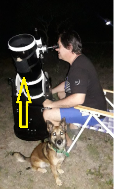

Tengo el agrado de presentarles mi nuevo y tan soñado equipo. Hace tiempo que tenia ganas de hacer el salto y cambiar mi querido Heritage por un 200mm y lo pude concretar en ésta época de cuarentena. Hace exactamente un mes que el amigo @cappellettiariel decidió comprarse un termotanque de 10" poniendo a la venta su maravilloso OTA tentándome enormemente, no me pude resistir y decidí quedarme con el. Es un tubo acostumbrado a ver un solo objeto durante toda la noche (eso va a cambiar ?) y entregar excelentes fotos, no solo que perteneció a Ariel, anteriormente fue propiedad de otro excelente fotógrafo como lo es @juanfilas. Aparte del OTA, también le compre a Ariel el enfocador electrónico que es un lindo complemento.
Por temas de la cuarentena demoré varios días en poder ir a buscarlo hasta que finalmente me junté con el !!!!!!
Ahora quedaba la tarea de armarle su merecida montura dobson ya que yo me dedico 100% a la observación visual, estuve muy complicado de tiempo por el trabajo y entre el diseño y comprar los materiales me llevo otros 15 días más pero hoy por fin la tengo terminada ....
En esos días hice algunos bosquejos y compre los materiales ..
jugué a ser carpintero (sí, tenia las pantuflas puestas), hice los cortes con la caladora y comencé el armado
No sabía que utilizar para los discos de altitud, el corte con la caladora no quedan perfectos y no me gustaba. Mi cuñado que fabrica máquinas envasadoras de alimentos y que conoce de materiales me consiguió  una placa de un material llamado Resina Acetal (Delrin) de 12mm y lo hice cortar por chorro de agua, quedó espectacular.
Para el giro en azimut usé 4 rueditas que se usan para las ventanas de aluminio y en el centro puse un disco del mismo material que los aros de altitud y suplementé la altura con unos CD viejos para igualar con la altura de las rueditas. El giro quedó muy suave.
Finalmente armé todo y quedó listo. Lo hice todo con bulones y tuercas para que sea completamente desarmable y más fácil de transportar en el auto.
Ahora hay que empezar a usarlo y seguramente saldrán 1000 ajustes para que los movimientos sean todo lo suave y fino que quiero, mi idea es no utilizar ningún tipo de frenos. Una vez que esté OK, el próximo paso es agregarle el PushTo que tengo en el Heritage.
Estoy FELIZ !!!!!!.

Fuaaa que bueno que quedo y además bien petizo para usarlo cómodamente sentado… tal como me gusta, felicitaciones!!

Seguramente lo venda al Heritage, aunque confieso que acostumbrado al Heri, el peso y el tamaño del 200mm asusta un poco, no es lo mismo subir a la terraza o ir al campo con el Heri que con este, es el precio a pagar de empezar a jugar en las grandes ligas jajajajaja.
El pushto mi idea era venderlo con el Heritage y hacer uno nuevo, pero los encoder los traje de China y estoy escuchando que hay problemas con los envíos a Argentina con lo cual no me voy a arriesgar a quedarme sin nada y me quedo con el mío nomas.
No lo hice todavía porque quería terminar la montura cuanto antes para probar el tubo, pero seguramente en algún momento le voy a calar algunos huecos para sacarle peso, nunca levanté la original pero la mía la siento pesada. Ya la voy a pesar a ver de cuanto quedó. También le voy a agregar alguna manija para poder agarrarla bien, ahora es algo incómoda para levantarla.

Acabo de pesar la montura, pensé que me había excedido con el peso pero no, el peso total de la montura es de 13kg con lo cual es un poco mas liviano que su hubiera comprado la original de SW que pesa 15kg (según vi en Internet). Igual mas adelante intentaré alivianarla un poco mas.
