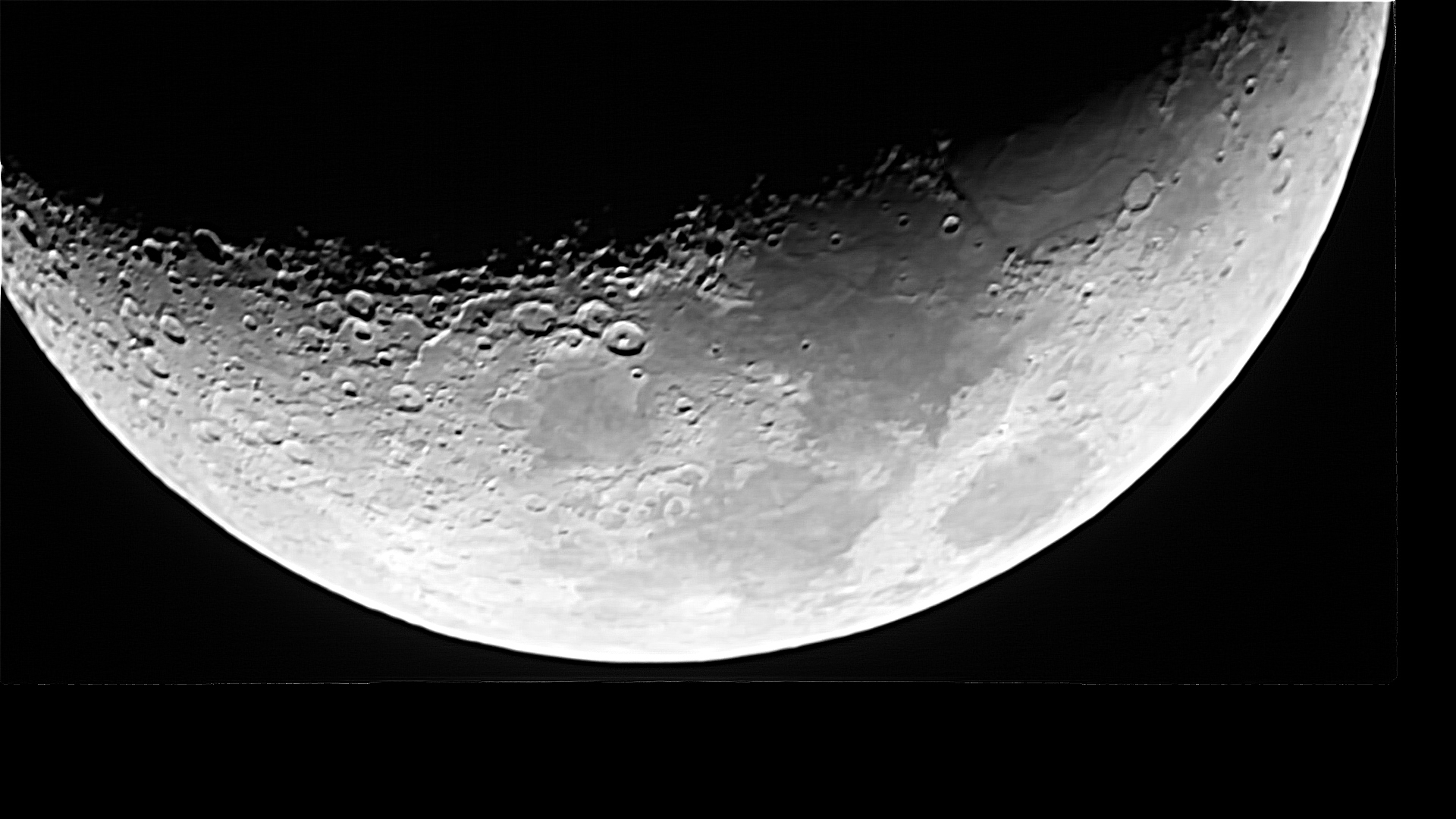

krathos3, comparto una de recien. Jupiter y tres lunas con la cámara en modo crop 640 *480 y el barlow 2x, hasta ahora veo que es el mejor foco que logro
Editado por diego19771
imagen repetida
Saludos y buenos cielos!!!!

Gracias por los consejos Daniel, en modo crop 640*480 y el barlow 2X, mejora bastante en este hilo mas arriba subi una de Jupiter hoy antes de nublarse y con la luna hice bastantes, aca publique una:
https://www.espacioprofundo.com.ar/applications/core/interface/file/attachment.php?id=55534
saludos, éxitos y buenos cielos.
