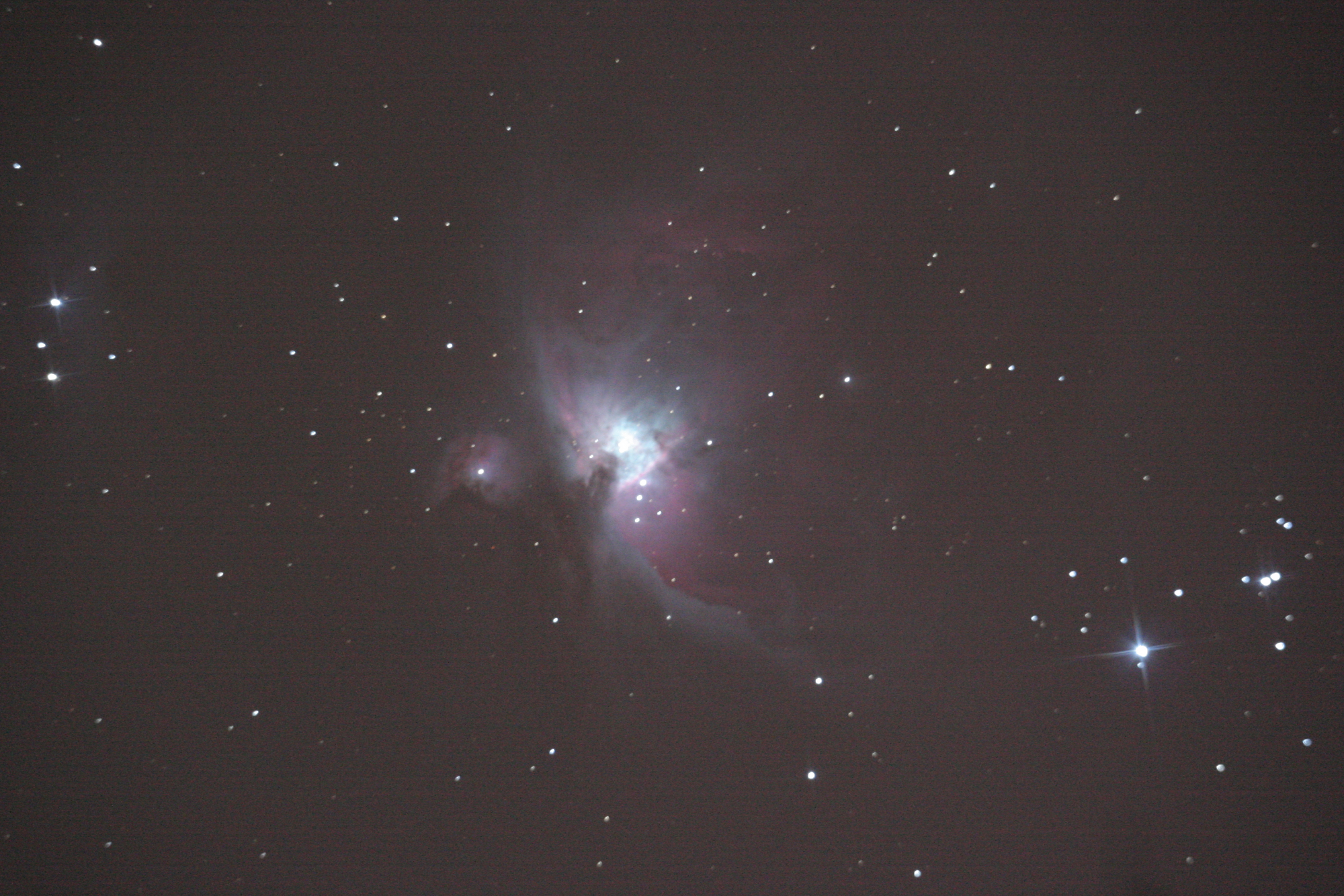

Buen dia. Mortal la nebulosa!! Les muestro mi primer foto de la misma sacada el viernes 17/1. Y quizás en un futuro cercano también pueda ver una evolución. SW200,EQ5 GOTO,Canon XT. Un solo "tiro" de 20",iso1600.
Juan, que foto que te mandaste! Es una locura ... increíble. Yo todavía no practico hdr así que no se si haré esta nebulosa.
felicitaciones!

hace 1 hora, juancarlitos dijo:
Gracias! muy bien para un tiro y buen upgrade!
