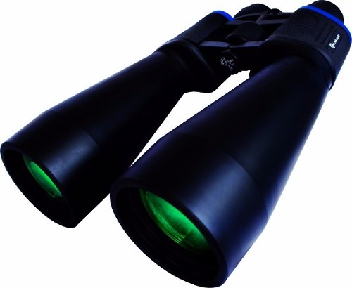

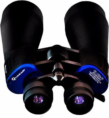

Buen día, soy nuevo en el Foro y aprovecho el hilo de esta consulta para hacer la mía, veo que normalmente siempre comentan sobre Binoculares 10x50 20x80 etc, tengo entendido que esas medidas son los aumentos y el tamaño del lente, recientemente vi una publicación de una venta de unos Binoculares, específicamente los Quásar Qz70 que tienen lentes de 70mm y aumentos de 10x a 120x, mi pregunta es si realmente dan esos aumentos y si son de calidad estos binoculares, ya que los ofrecen en aproximadamente 120 dlls americanos, no es una estafa? o realmente existen estos binoculares con esa cantidad de aumentos, y la otra pregunta es si realmente son buenos y reales, con estos podre hacer observación planetaria? o me seguiría limitando a la Luna y estrellas? acá esta el Link de la publicación, anexo fotos
https://articulo.mercadolibre.com.mx/MLM-577619955-binoculares-quasar-qz70-zoom-120x-prismas-bak4-lente-70mm-_JM#reco_item_pos=0&reco_backend=v2p-p2i-v2p-i2i-v2v-mp2v&reco_backend_type=function&reco_client=navigation_homes&reco_id=bcd119d7-2c70-4fa0-9024-755f23ae5b86&c_id=/home/navigation-recommendations/element&c_order=0
binoculares-quasar-qz70-zoom-120x-prismas-bak4-lente-70mm-D_NQ_NP_396425-MLM25443174554_032017-O.jpg
binoculares-quasar-qz70-zoom-120x-prismas-bak4-lente-70mm-D_NQ_NP_508425-MLM25443169900_032017-O.jpg
Hola Pedro, bienvenido a Espacio Profundo.
El binocular que mencionas no es recomendable. Ya hemos mencionado muchas veces los problemas que acarrean los binoculares con aumentos variables (zoom).
El primer y fundamental problema en los binoculares actuales chinos con zoom es el exagerado aumento que pretenden alcanzar llevando al límite todo tipo de aberraciones.
Con 70 mm de apertura un limite de zoom aceptable sería de no más de 35x.
De todos modos no se logran buenos resultados.

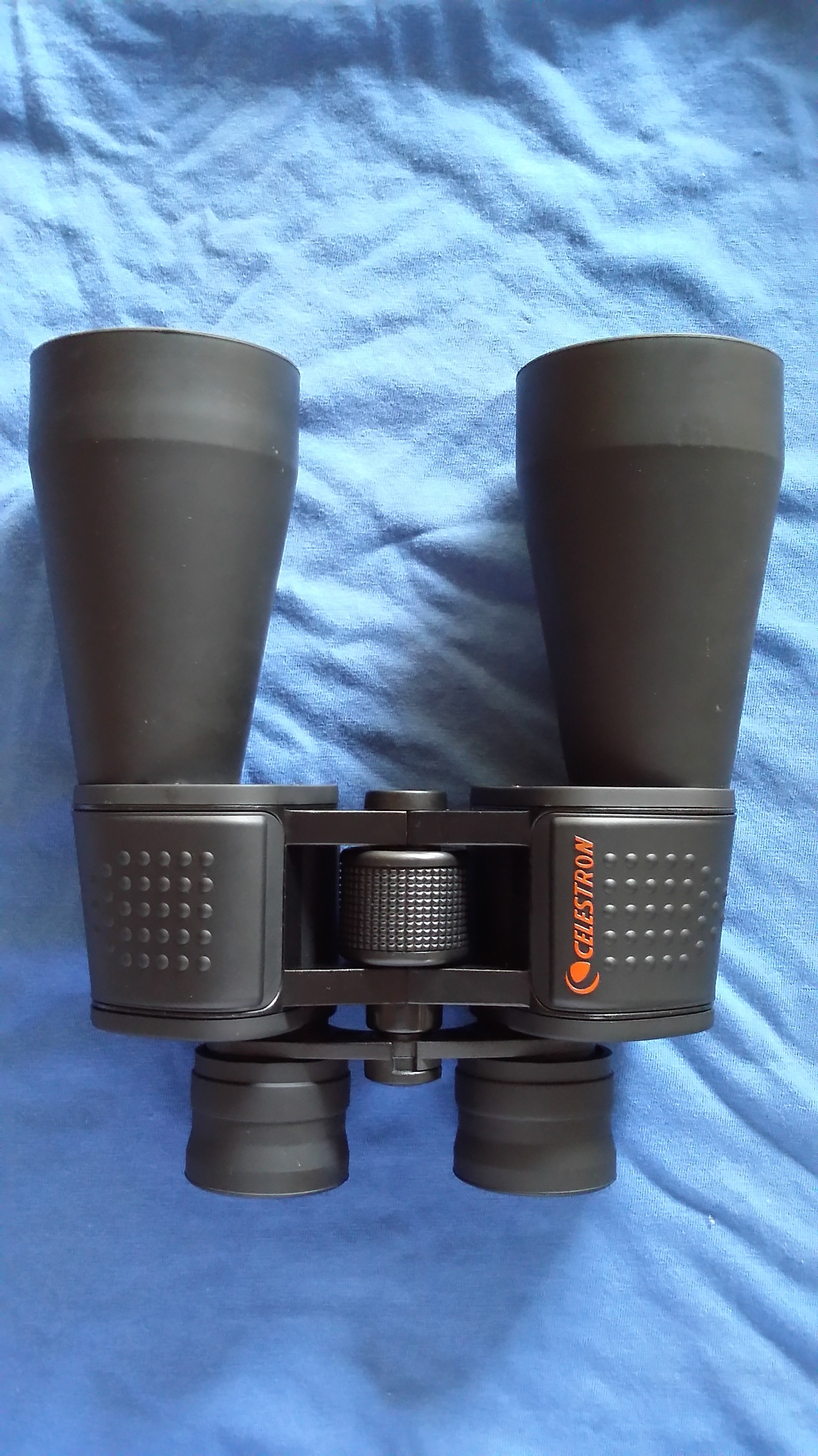

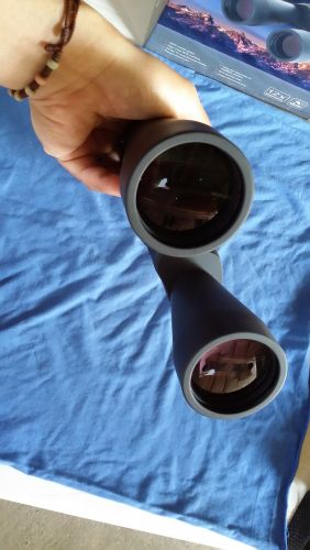

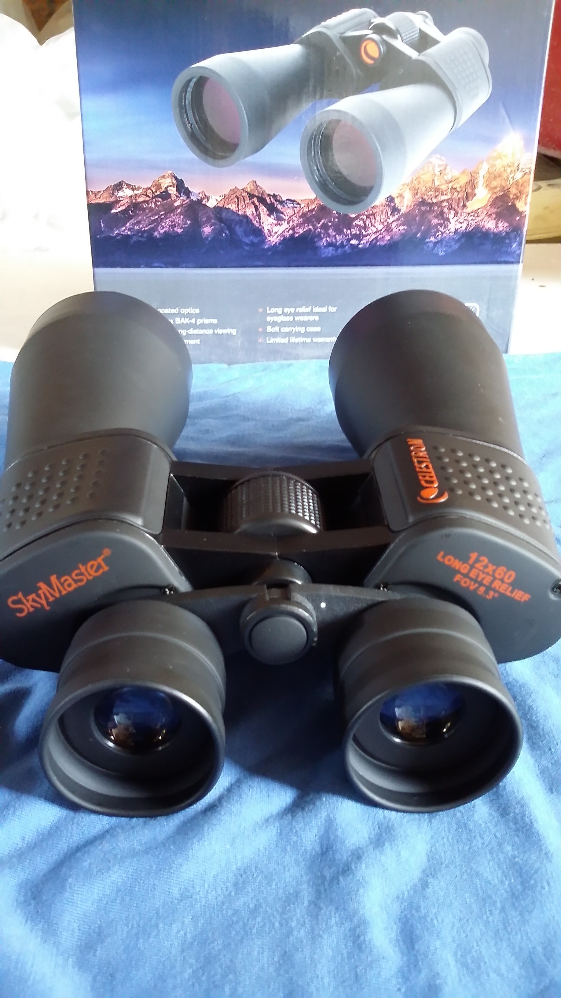

Hola, despues de algunos meses al fin pude comprarlos, aproveche que habia una oferta de los 12x60 en amazon a $42, tardaron en llegar a mi pais dos semanas y hoy me llego a mi domicilio, nunca antes he usado binoculares asi que no tenia idea de la sensacion al probarlos o si lo que observaba es lo correcto, ahora a lo que voy, que consejos me das para cuidarlos, puedo limpiarlos con un kit de limpieza de lentes?, como se si estan descolimados (ese es mi mayor miedo), hay que hacer algun ajuste especial antes de usarlos(porque estube girando un poco el rueda de en medio y vi como la imagen perdia enfoque y lo estube girando hasta que la imagen que vi era clara, tambien me di cuenta que el ocular derecho gira pero aun no se muy bien para que sirve, adjuntare unas fotos para tu valoracion, agradeceria mucho tu ayuda.
Felicitaciones!
Un muy lindo binocular.
Muy versatil la relación 12x60 para todo tipo de observacion.
La descolimacion es evidente ante la visión de una imagen duplicada, o sea visión doble.
Y de estar presente de modo menos evidente se descubre con el mareo al utilizarlos.
La rueda central es la rueda que debes mover para enfocar cada vez que lo usas y necesitas hacerlo dependiendo de los metros que te separen de lo que estás observando. El rango de metros suele ir desde un mínimo de 6 metros aprox hasta el infinito.
El ocular que gira sirve para compensar alguna miopía que puedas tener. Eso se ajusta una sola vez pero suele necesitar reajustes cada tanto.
De haber descolimación, ésta se puede solucionar sin mayor dificultad.

Muchas gracias por tu respuesta, estube recien mirando una antena de telefonia que esta a 400m aprox y se ve bastante nitida, eso si cuando llegue la noche los probare en una estrella (ojala no se nuble el cielo) y ojala no exista descolimacion, porque segun lei en otro post, que de dia el cerebro compensa la imagen haciendo parecer que todo esta bien, pero en la noche enfocando en una estrella se veria doble y la verdad me da miedito que eso suceda
No tengas miedo, si descubres que está descolimado Se puede solucionar.
Suerte con el estreno!
