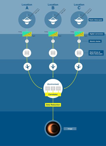

Publicado 2 de Mayo del 20187 a En relación al proyecto Event Horizon Telescope (EHT) que explicaba Richard, según información publicada hoy mismo: El equipo de EHT ha pasado muchos meses estudiando los datos combinados para asegurarse de que todos los efectos perjudiciales que podrían degradar la imagen del horizonte de sucesos se entiendan por completo. Estos efectos incluyen la turbulencia en la atmósfera de la Tierra, así como el ruido aleatorio y señales espurias agregadas por nuestra propia instrumentación. Para hacer esto, usan observaciones de quásares brillantes para calibrar el conjunto. Estas son fuentes que tienen una estructura y apariencia en el cielo conocida, por lo que los astrónomos pueden estimar los efectos instrumentales y compensarlos a medida que analizan y crean imágenes a partir de los datos brutos. Equipos independientes dentro de EHT han desarrollado nuevos algoritmos para convertir los datos en bruto en mapas de emisión de radio en el cielo. Usando datos de EHT sobre los quásares para probar estos nuevos métodos, los equipos están ahora produciendo imágenes muy similares, lo que da confianza de que las herramientas desarrolladas durante el año pasado son lo suficientemente robustas para ser aplicadas a Sgr A * y M 87 - agujeros negros lo suficientemente grandes como para que podamos ver 'siluetas' de sus horizontes de sucesos. Este abril, el EHT ha vuelto a observar Sgr A * y M 87 incluyendo además un telescopio en Groenlandia y capturando el doble de la cantidad de datos registrados en 2017. Estas nuevas observaciones, con el EHT mejorado, permitirán estudiar los cambios en las fuentes de agujero negro objetivo, así como confirmar los resultados de los datos de 2017. Desde el principio, el EHT se ha concebido como un proyecto a largo plazo que continuará observando los agujeros negros y mejorará el conjunto durante varios años. Los objetivos de EHT pueden estudiarse indefinidamente. Planeamos observar Sgr A * y M 87 cada año con un EHT mejorado, ya que la realización de los objetivos científicos del proyecto puede requerir datos de múltiples campañas anuales. Para hacer esto, hemos construido durante el año pasado un marco sólido que permite a los científicos de EHT, de más de 12 países y 30 institutos, trabajar juntos en instrumentación, observación, teoría y simulaciones. A medida que el equipo de EHT comience a deducir resultados de los datos de 2017 en Sgr A * y M 87 en los próximos meses, comenzarán a aparecer imágenes preliminares y se realizarán las búsquedas de firmas de material en órbita alrededor de los agujeros negros. Es el momento más emocionante del proyecto. Nos aseguraremos de compartir lo que encontremos después de que hayamos puesto los datos y métodos de análisis a través de rigurosas pruebas, para convencernos a nosotros mismos, y a colegas de astronomía independientes. Saludos Editado 2 de Mayo del 20187 a por AlbertR Aus dem Paradies, das Cantor uns geschaffen, soll uns niemand vertreiben können

Publicado 6 de Mayo del 20187 a On 2/5/2018 at 16:02, sagitario blues dijo: Hola, que haya un objeto llamado agujero negro en el centro de la Galaxia no impide que, desde afuera, a ese centro se lo vea brillante. Hola ademas de estar rodeado por una gran densidad de estrellas , existen dos formas de ver un agujero negro, una la menos probable es por el efecto de lente gravitacional al transitar delante de un objeto distante, y otra la que se espera observar con el experimento descrito, que es detectar radiación proveniente, o de engullir, materia de algún tipo, gas , polvo, de discos de acreción, que al acelerarla y chocar contra si misma eleva su temperatura y radia en todo el espectro electromagnético. Lo que se espera captar es una imagen algo parecido a esto....

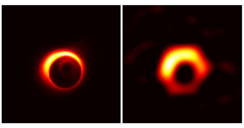

Publicado 1 de Abril del 20196 a Se siguen procesando los datos obtenidos en 2017 y 2018 por el Event Horizon Telescope (EHT), se espera que por fin, la colaboración EHT haga alguna publicación a finales de este mes de abril, entretanto hoy leo: Se espera que la imagen del EHT de Sagitario A* capture la sombra del agujero negro en el disco de material brillante que lo acompaña. Las simulaciones por computadora y las leyes de la física gravitatoria les dan a los astrónomos una buena idea de qué esperar. Debido a la intensa gravedad cerca de un agujero negro, la luz del disco se distorsionará alrededor del horizonte de sucesos en un anillo, por lo que incluso el material detrás del agujero negro será visible. Y la imagen probablemente se verá asimétrica: la gravedad doblará la luz desde un lado del disco hacia la Tierra con mayor fuerza que del otro lado, haciendo que un lado se vea más brillante, formando un anillo asimétrico. "Dado que los agujeros negros son los entornos gravitacionales más extremos del universo, son el mejor entorno para probar las teorías de la gravedad. Si la Relatividad General se cumple, los científicos esperan que el agujero negro tenga una sombra con una forma del anillo particular. Si la teoría de la gravedad de Einstein no se cumple, se observará una forma diferente" Lia Medeiros de la Universidad de Arizona en Tucson y sus colegas realizaron simulaciones por computadora de 12000 sombras de agujeros negros diferentes, que podrían diferir de las predicciones de Einstein. "Si sale algo diferente, las teorías alternativas de la gravedad acabarían de recibir un regalo de Navidad" Incluso desviaciones leves de la Relatividad General podrían crear sombras lo suficientemente diferentes para que EHT las explore, permitiendo a los astrónomos cuantificar qué tan diferente es lo que ven de lo que esperan. Modeling Variability and non-Kerr Spacetime Effects in Black Hole Images. (Lia Medeiros) En este interesante vídeo explicativo "What does a black hole look like?" se pueden activar subtítulos en inglés: Fuente de la noticia: 4 things we’ll learn from the first closeup image of a black hole Estaremos atentos, saludos. Editado 1 de Abril del 20196 a por AlbertR Aus dem Paradies, das Cantor uns geschaffen, soll uns niemand vertreiben können

Publicado 10 de Abril del 20196 a La primera imagen. Captura de pantalla de la conferencia de Santiago de Chile. Corresponde al agujero negro del centro de la galaxia M87 Ver: First M87 Event Horizon Telescope Results. I. The Shadow of the Supermassive Black Hole Interesante: First M87 Event Horizon Telescope Results. V. Physical Origin of the Asymmetric Ring Aquí podéis ver los 5 papers publicados sobre el agujero negro de M87: Astrophysical Journal Letters EHT papers Vídeo "Zooming in to the Heart of Messier 87" Este video zoom comienza con una vista de ALMA y se acerca al corazón del M87, mostrando sucesivamente observaciones más detalladas y culminando en la primera evidencia visual directa de la sombra de un agujero negro supermasivo Vídeo "The first image of a black hole: A three minute guide" Saludos. Editado 10 de Abril del 20196 a por AlbertR Aus dem Paradies, das Cantor uns geschaffen, soll uns niemand vertreiben können

Publicado 10 de Abril del 20196 a Interesantisimo... Un hito y gran logro de la comunidad, en la que participaron varios telescopios. Esta claro que seria mas una foto de lo que circula alrededor del agujero, la luz que puede escapar de la materia que gira alrededor, antes de ser absorbida. No se para que ofrecen versiones en "alta resolucion", de la imagen, en el articulo, si con un 320x200 sobraba....... Saludos.
