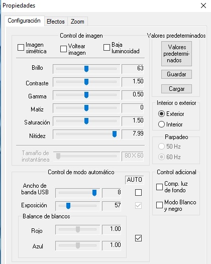

Publicado 20 de Abril del 20178 a Autor Gracias por las indicaciones!!! Bueno, les comento que lo que puedo "toquetear" en la camarita (en las dos, la "manualera" y la Orión) son los siguientes datos (pongo foto de la pantallita "propiedades"): Los valores puestos NO SON los que utilicé, esta es un vuelco de pantalla "así nomás", toqueteando. Como se ve, la exposición SI, puedo cambiarla @br1breda (y por lo menos se nota que cambia!) apuntando a donde sea. Lo que NO IDENTIFICO es lo que nombrás @jwackito ... la GANANCIA. O por lo menos no lo identifico en estos elementos de "propiedades"... seguramente que por falta de vocabulario de mi parte! (se referirá a otra cosa?) Bueno, ya veremos!!! por desgracia acá en Gallegos sale el sol de mañana, día hermoso! perooooooo... en cuanto empieza a oscurecer, se vienen las nubes!! jajaja! Por otro lado, como indicó @clear debo hacer una captura de video... y ahí veremos!!! Con suerte me iré a algún lugar de patagonia bien oscura en el próximo finde largo! jaja! Ya les contaré! ABRAZO!!! y GRACIASSSS!!! (por favor, indíquenme CUAL ES la GANANCIA je!)
Publicado 20 de Abril del 20178 a No parece que puedas cambiar la ganancia con el sharpcap. Eso quiere decir que o la cámara no lo soporta o que el programa no lo implementa (nunca usé sharpcap :)). Yo probaría con el Firecapture (en Güinchot) o con OACapture en Linux (a años luz del firecapture).
Publicado 20 de Abril del 20178 a Autor Ah!!! Puede ser!!!... en varios post leí lo de la "ganancia" y como imaginaba a qué se refería, me decía a mi mismo... "Será que soy TAN pero TAN inutil??? O figurará con otro nombre?" jajaja! Bueno, no se si será por la camarita (no creo! la Orion se supone muy completa!) o por el soft, así que YA me bajo el firecapture. Veremos! Gracias!!! Sergio.

Publicado 20 de Abril del 20178 a hace 3 horas, SerMar dijo: Lo que NO IDENTIFICO es lo que nombrás @jwackito ... la GANANCIA. En las propiedades podrías manipular la Exposición, hacé así: verificá el enfoque en primer lugar y después bajá la exposición, en el punto justo tenés que ver detalles de la superficie. Si de esa forma no conseguís verlos, tendrías que colocar un filtro gris neutro para que entre menos luz en la cámara. Hay de varias gradaciones.
Publicado 20 de Abril del 20178 a Autor Exactamente, leyendo el manualito de la cámara dice eso! Que la ganancia se maneja con la exposición.... esto me pasa por la ansiedad! jajaja! Y bueno! esa noche estaba helando en Chaltén jaja!... Y filtro, tengo un 96-0.9 Light Gray que lo usé con el ocular pero NO con la cámara y que seguramente de haber probado de toquetear la expo y con el filtro hubiese logrado algo. Bueno, es "a prueba y error", evidentemente! (ya coleccioné errores! jajaja!) Suma de errores y apoyo del foro! Gracias!!! Sergio.

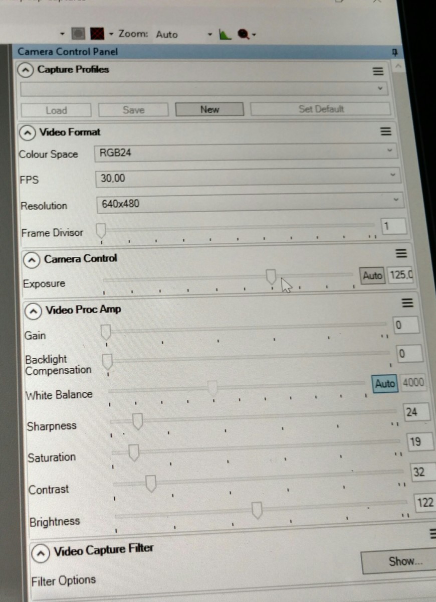

Publicado 26 de Abril del 20178 a Al final me olvide. Pero bueno.. lo pongo por las dudas por si algun forero llega con la duda a este post. Este es el panel que aparece con la c270 en sharpcap
Publicado 27 de Abril del 20178 a Autor Perdón por no haber contestado antes! Ando "a las corridas" con los acontecimientos de conocimiento público je! Ahhhhh!!!!! Bueno, @br1breda ... veo que el panel que me aparece a mi es muy distinto!!! Por lo menos en lo que mostrás tenés el cursor de "Gain" Me extraña que el mío también es el que me aparece con la Orion... y bué! je! Desinstalé y volví a instalar "por si las moscas" y me siguió igual. Lo que me extraña también es que NO LOGRO que me reconozca la/s camara/s en el firecapture, ni la "hechiza" (la modificada) ni la Orión... andá a saber que macana estoy haciendo! jajaja! Pruebas, no hice nuevas... veré si este finde largo puedo alejarme de la contaminación lumínica... aunque el pronóstico me dice que estará nublado y algo de nieve en zona de El Chaltén... no me asusta la nieve ni el frío pero seguramente estará nublado! Bueno, ya contaré! Abrazo!
