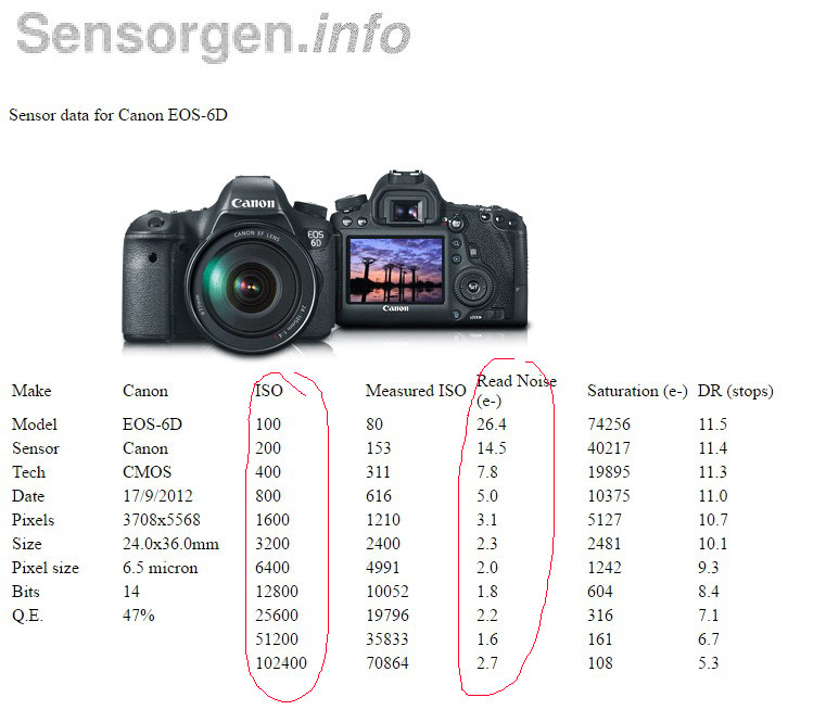

He leído sobre el unity gain y ultimamente estoy trabajando exactamente en esa ganancia con mi cámara, pero no por la razón que comentás, el rango dinámico y su consecuencia directa, la resolución tonal. El rango dinámico es mayor cuando menor es el iso como se puede ver en la misma captura que compartíamos con Piri (hay que mirar la última columna (DR: Dinamic Range, medido en paradas) Clipboard03c.jpg.5701a976ea9d6870d76b93b00d8dc21b.jpg
La razón por la cual se intentaba a veces justificar el uso del unity gain (la ganancia a la cual, como vos decís, un electrón es igual a un ADU) es por lo que comentábamos antes en este mismo hilo del foro del ruido de quantization, provocado por transformar una señal continua (un voltaje) en valores discretos (los DN o ADU). Con cada redondeo hay un pequeño error pero si un electrón es igual a un ADU, no hay nada que redondear y el error se anula, lo cual siempre viene bien en astrofotografía donde cada fotón cuenta. La cosa es que al hacer esto podemos estar, dependiendo de las características de la cámara, aumentando el ruido por otro lados, especialmente el ruido de lectura. En la práctica el ruido de quantization normalmente no pasa de 0,25 0 0,5 e- y por lo tanto es poco significativo (razón por la cual muchos ni siquiera saben de su existencia).
Hay otras vueltas al asunto del unity gain, pero es un concepto defectuoso en si mismo, como explica con mayor detalle acá nada más y nada menos que a quien se le atribuye la formulación del concepto: http://www.clarkvision.com/articles/digital.sensor.performance.summary/index.html#unity_gain
Por ejemplo, en la canon 6d el valor iso asociado a ganancia unitaria es 600. No he visto que se use iso 640 (el próximo iso valor superior) con mucha frecuencia, por lo general se usa iso 800 o iso 1600 y está bien, porque a esos valores disminuye más el ruido de lectura, que es un factor mucho más importante a tener en cuenta.

Yo no le daría tan poca importancia al ruido de lectura en astrofotografía. El ruido de lectura es un parámetro fundamental cuando se evalúa la calidad de una cámara. Es, junto con el ruido de corriente oscura, la consecuencia de las imperfecciones de la cámara. Una cámara sin ruido de lectura o con ruido de lectura despreciable sería una cámara perfecta o prácticamente perfecta. Estas cámaras no existen. Determina, como ya dije arriba, el piso del tiempo de exposición. Es lo que obliga a alargar las tomas, lo cual a su vez obliga a hacer seguimientos, y si queremos mantener la resolución en tomas largas con estrellas chicas las monturas pueden ser caras desde miles hasta decenas de miles de dólares, dependiendo de la precisión que se considere adecuada. Afecta también al techo del tiempo de exposición, porque como ya dijimos, el rango dinámico es el full well dividido el ruido de lectura.
Los sensores cmos suelen tener un ruido de lectura a isos medios (800, 1600) menores que las CCD. Por otro lado la contribución del ruido de lectura al grano en la foto puede ser menor, especialmente en una DSRL donde lo que predomina, enfriadas artesanalmente o no, es el ruido de corriente oscura junto con el ruido fotónico (ni hablar si hay contaminación lumínica). De todas formas su importancia no radica ahí sino en el hecho de que si la cantidad de electrones que generan los fotones provenientes de un objeto es menor que el ruido de lectura, su señal va a quedar sepultada en ese ruido. Imposible captar detalles tenues. Lo que hablábamos antes de estar sky limited...
A tener en cuenta en este sentido es que el valor informado del ruido de lectura es en RMS e-, osea la raíz cuadrada de su valor. En las fórmulas que modelan matemáticamente el comportamiento de la SNR su valor, a diferencia de otras formas de ruido, está al cuadrado. La 6D por ejemplo va a tener 25e- en el término correspondiente al ruido de lectura, que crece a 60e- en iso 400 y disminuye a casi 9 electrones en iso 1600. Mucho más significativo que el ruido de quantization a la hora de determinar el iso!
Otro mito es que todo se soluciona con la calibración. Solamente la parte no aleatoria del ruido de lectura se corrige con la calibración, lo demás persiste en la toma. Si se podría sacar el ruido de corriente oscura con los dark, para que me tomo la molestia de enfriar la cámara a 5º, 20º o 40º bajo cero? porque solo la parte no aleatoria del ruido se combate con los darks... lo mismo sucede con el ruido de lectura y los bias...
