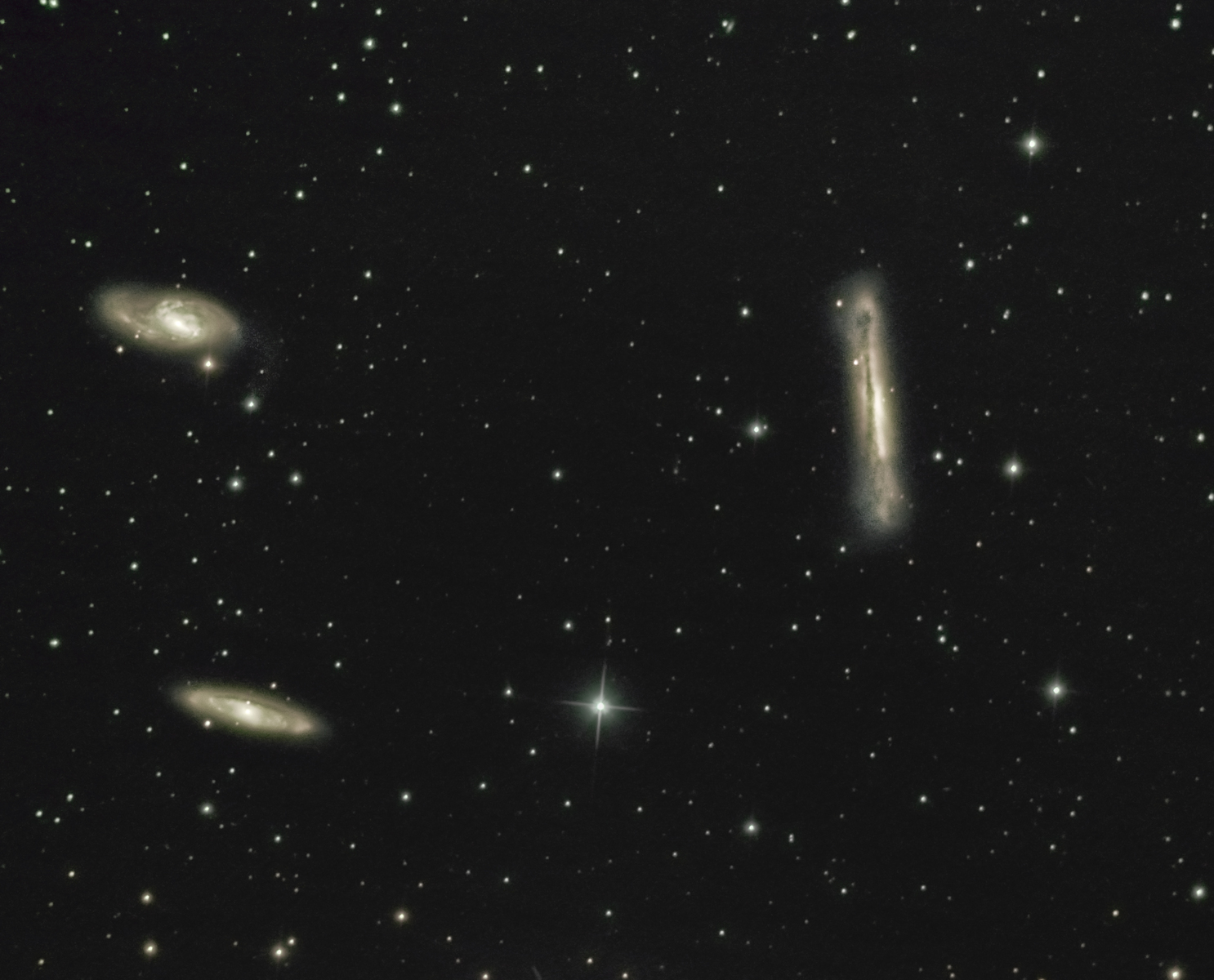

ultimo intento con el triplete, nuevo revelado, mejoro?
Tienen como un halo las imágenes mas brillantes.

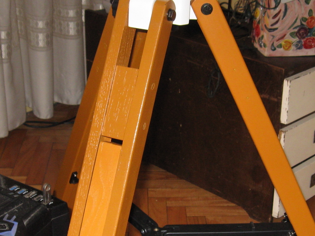

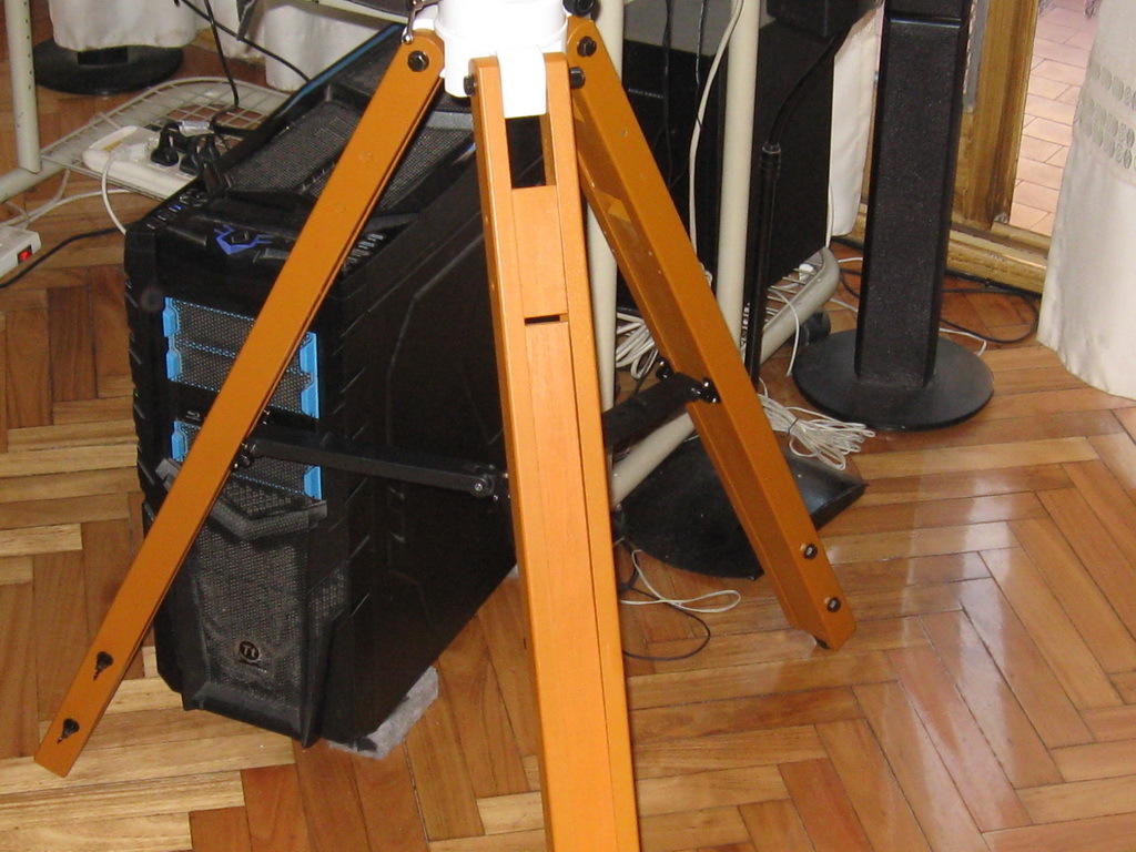

Hablando de trípodes de madera, instalé este en mi EQ3, lo tenía hace unos años.
hace 12 minutos, cardrw dijo:
Y con soporte inferior de agarre de patas. Excelente, yo quiero uno, alguien vende ??.
hace 6 minutos, Hal9000 dijo:
Me lo había traído de USA un familiar.   Ya no lo venden más, había costado. 70 dólares hace  4 años.
Editado por cardrw
