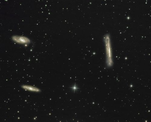

bueno, van las tomas, lo que hice, son un recorte del 100% de la galaxia de la hamburguesa y les aplique el mismo proceso a las dos salvo que a la de iso 800 le corregí en 4 pasos la expo para que sean comparables en luminosidad.
foto a iso 800:
https://dl.dropboxusercontent.com/u/5362051/astro/_1360595.jpg
foto a iso 12800
https://dl.dropboxusercontent.com/u/5362051/astro/_1360587.jpg

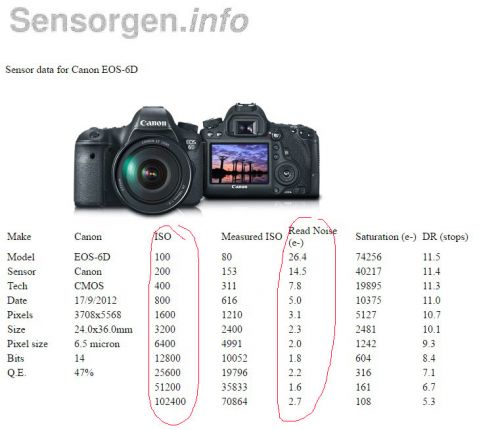

Si te referis al al full well, quantum efficiency, readout noise, hay infinidad de pruebas de usuarios para la camara que se te ocurra.
http://www.clarkvision.com/articles/digital.sensor.performance.summary/
Fijate la tabla al final de la pagina

También pensé eso que decís pero el experimento que estoy mostrando va exactamente en la dirección opuesta. Mirá las fotos apiladas son más de 2 horas y está en calidad regular comparada con 6 minutos a ISO 12800
