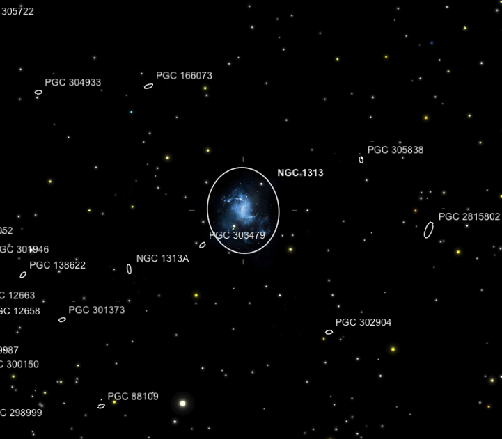

Muy buena captura, de hecho tenes unas cuantas galaxias
Yo te sugiero estirar las expo un poco, mas que subir sensibilidad, ISO 1600 por lo general termina dando problemas al momento de procesar por el ruido

hace 38 minutos, ricardo dijo:
Muy bueno @ricardo  ¿Que solver usaste?
