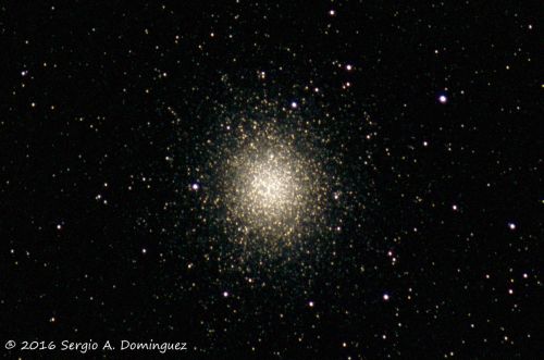

Hola a todos!, tengo una duda,tengo un lente 70-300mm nikon, alguien pudo sacar a 300mm con la Start adventurer sin usar cámara guia?
Hola mar_neutec.
La foto de Omega Centauri que te adjunto la hice con la Star adventurer sin guiaje (solo el seguimiento de la montura), y zoom Canon 70-300 a 300mm+Canon EOS 60d. Recorte de un apilado de 10 lights de 30seg de expocision, el intervalometro se me habia quedado sin bateria, jijiji.
Asi que la respuesta a tu consulta es SI, se puede!!!.
