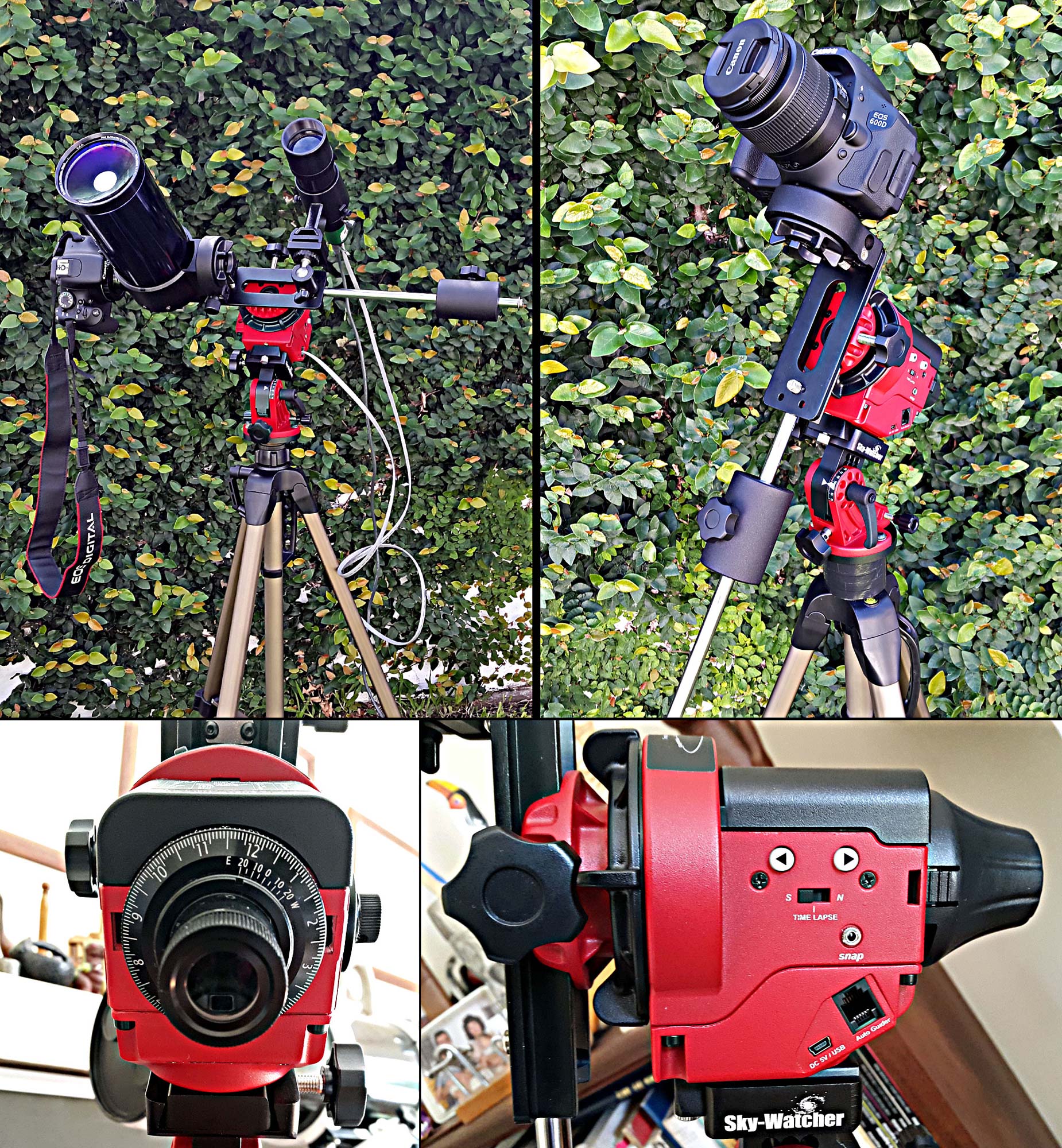

Seguramente algunos ya conocen la montura, pequeña, muy dúctil y fácil de transportar. Cuenta con un buscador polar iluminado que en nuestro hemisferio trae el asterismo de Octans y al superponerlo con las estrellas, la montura queda perfectamente alineada siempre y cuando se encuentre bien nivelada la base.
Por el momento no la he sacado a pasear fuera de mi casa pues quería previamente acostumbrarme a ella y adecuar los accesorios necesarios, trípode, extensión del iluminador led, etc.

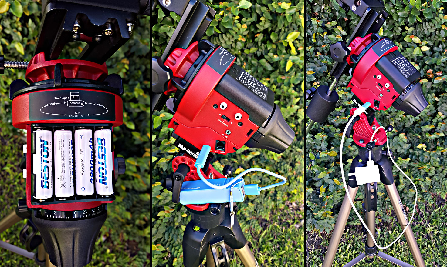

La montura puede usarse con 4 pilas AA que duran mucho tiempo o por USB con un cargador de teléfono de 5 volt o cualquier accesorio similar.

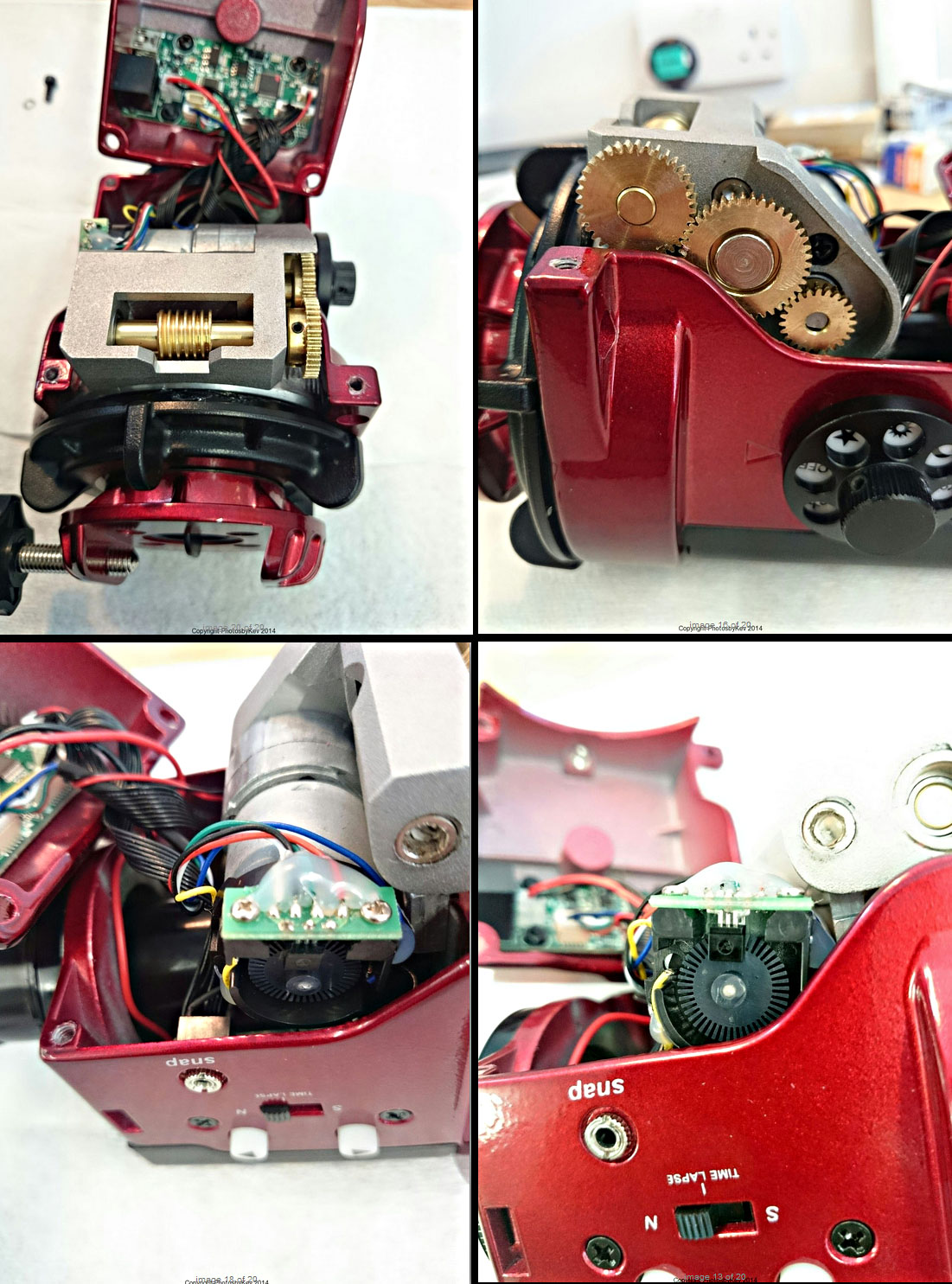

Realmente la construcción interior es muy robusta y sus componentes son de bronce u otros metales lo que la hace sumamente resistente y duradera. Es notable el minimo backlash que presenta al soltar y ajustar el freno al cambiar los angulos o al adelantar o atrasar las posiciones con los botones del motor.

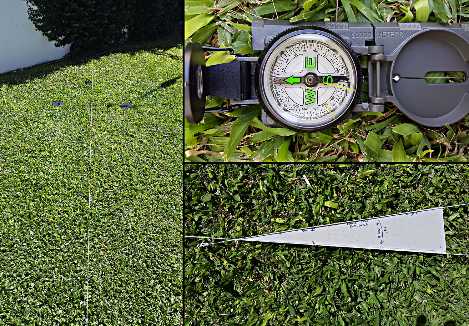

Cuando comencé a probar la montura, utilicé el método básico de alineación: con una brújula determiné el Sur y el Norte y puse un hilo sobre el pasto marcando la dirección. Luego hice una corrección de 7 grados en dirección al Oeste y allí puse el trípode con la montura en esa dirección. Previamente ajusto la latitud de mi lugar de observación con el sencillísimo ajuste que trae la montura. Luego sabiendo la posición del asterismo a determinada hora y sabiendo que al observar por el buscador se verá invertido en los 2 ejes, pues se ajusta la alineación con los tornillos que trae la montura.
Todo es fácil siempre y cuando se puedan ver las estrellas que componen el asterismo. No es mi caso… El cielo de mi casa es realmente horrible ya que vivo entre caminos importantes y hay mucha contaminación lumínica.

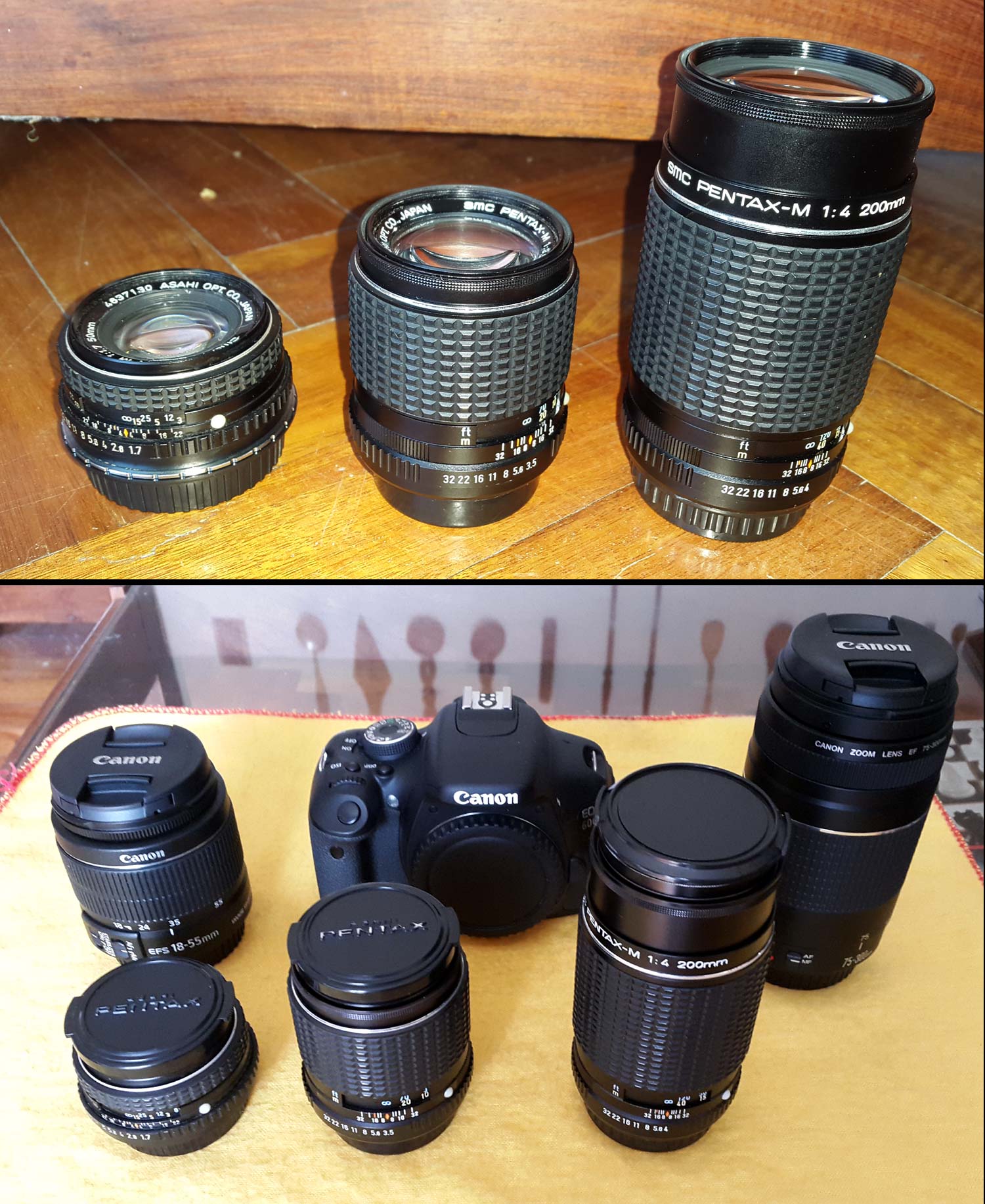

Para campos amplios tengo un viejo objetivo Pentax-M de 50mm (con el anillo adaptador que permite enfocar a infinito) y con una evaluación en definición de 9,6.
http://www.pentaxforums.com/lensreviews ... -Lens.html
También tengo el zoom que vino con la cámara de 18-55mm y otro zoom Canon de 75-300mm. En este punto pensé en mejorar los zooms por objetivos Pentax fijos usados ya que tengo el anillo adaptador para la Canon. Buscando en Mercado Libre tuve gran suerte al encontrar un teleobjetivo de 135mm f3,5 marca Pentax-M a solo $950, impecable, apenas había sido utilizado 2 veces en su larga vida con una evaluación en definición de 8,6.
También por $1500, encontré un teleobjetivo Pentax-M de 200mm f4, impecable también con una evaluación en definición de 8,8.
Compré ambos objetivos y con esto creo que queda completa la gama para hacer campos amplios y con algo de aumentos. Realmente vale la pena buscar objetivos viejos ya que tienen muy buena calidad, son baratos, Japoneses y funcionan en modo manual que es lo que se necesita para este tipo de fotografía (siempre hay que agregar el anillo de adaptación que en Argentina lo venden carísimo). En caso de que quieran gastar unos pesitos mas, recomiendo que en vez del 200mm f4 de Pentax-M, compren el Super Takumar de 200mm f4, definición 9,1.
http://www.pentaxforums.com/lensreviews ... mm-F4.html
Idem para el de 135 mm f3.5 ya que el mismo pero la versión en f2,5 tiene mas de definición, puntuación 9,4
siempre un poco mas caros si es que se consiguen en buen estado por aquí y sinó en E-Bay.
Comprar objetivos mucho mas viejos salvo Carl Zeiss no recomendaría porque en la época de las películas en blanco y negro, no se cuidaba tanto la aberración cromática en los objetivos. En fin, con este juego de objetivos es mas que suficiente para utilizar la Star Adventurer.

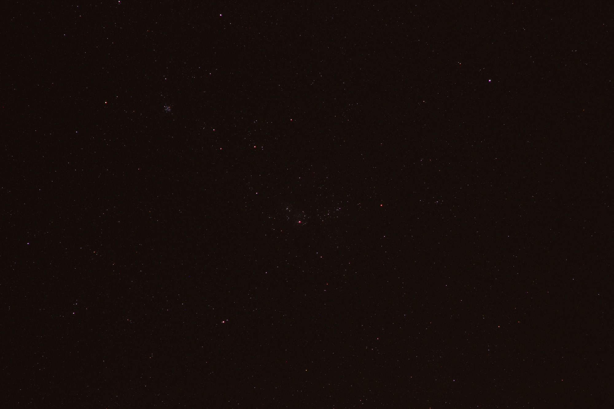

Ahora si logré verlo apenas pero distinguía las 4 estrellas y pude superponerlas con la guía. Me llamó la atención que tuve que corregir unos 7 grados mas el azimut hacia el oeste pero ahora estaba seguro que la alineación era la correcta. Comencé disparando con el Pentax de 135 y luego con el zoom a 300mm a Omega y voilaaaa… nada de trails con 15 segundos a f8 a 11 pero la montura sobradamente daba seguimientos de mucho mas tiempo. Realmente este momento me impresionó!!!! La noche del sábado estaba mas iluminada que de costumbre porque estaban todos los boliches a pleno e incluso desde alguno lanzaban dos potentes rayos de luz cruzados que barrían el cielo todo el tiempo!!!! El seguimiento era impecable y aunque manoseara la montura y sin re verificar la alineación, mantenía el seguimiento…
Saqué algunas fotos con el zoom a 300mm y muestro aqui la general y ampliaciones

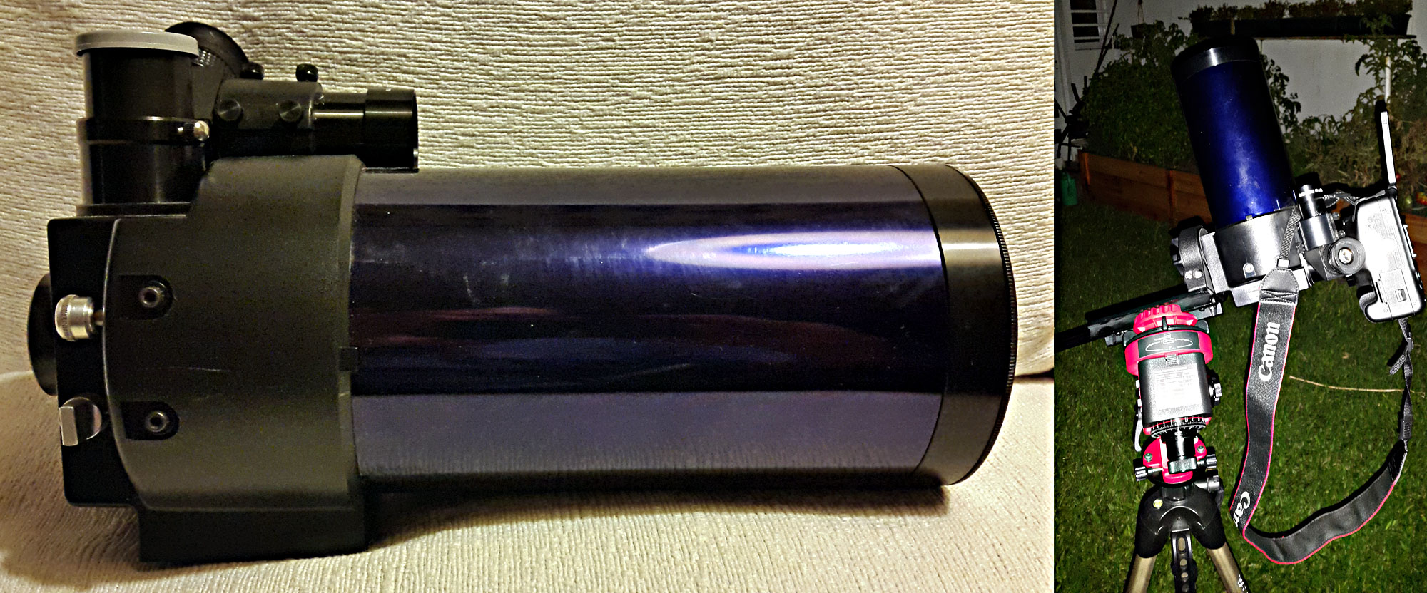

En este momento pensé…. Vuelvo a desarmar el ETX? Tiene que funcionar… sabía que era mucho aumento, imaginen que la focal del ETX90 es de 1250mm y en mi Canon representan 2000mm, pero es ahora o nunca Caniggia!!!!
Desarmé nuevamente el ETX y lo saqué de su montura, lo puse a lo bestia en la Star Adventurer y puse la cámara en la posición de observación con el espejo plano a 45 que no es lo mejor pero aún no tengo el adaptador. Le tiré 10 lights y 5 darks en 10 tomas de 15 segundos y las apilé con DSS y retoqué en Photoshop….
Increibleeee…. Hice algunas tomas mas y terminé la sesión. Antes de irme a dormir traté de buscar la forma de documentar la posición de la montura. Esto que viene, no lo tomen como una verdad irrefutable pero a mi me pasa lo siguiente:

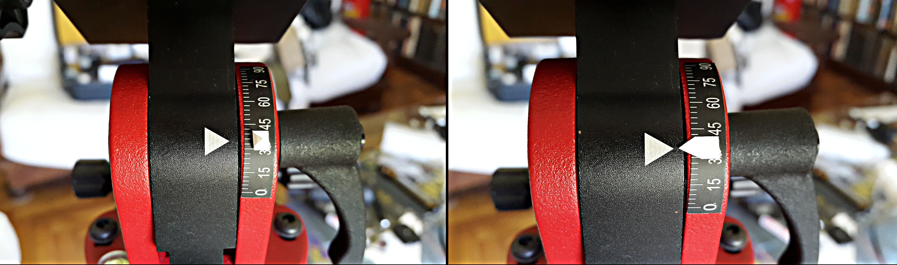

La inclinación en Latitud es innegable con la montura nivelada, pero la corrección magnética... Puse el laser verde nuevamente en el trípode y observé a través del buscador polar pero no por el ocular, sino por el objetivo y con el laser marqué el centro de visión en el piso. Allí clavé un clavo entre la pared y la viga de encadenado… Luego puse el laser exactamente frente a la montura disparando al eje y barriendo de arriba abajo. Luego roté el laser sobre el trípode 180 grados y lo bajé a un punto a unos 3 metros y puse una estaca. Tiré un hilo…. Luego tiré otro hilo cruzado con el Sur-Norte magnético y medí el ángulo… no eran 7, eran 14 grados… No se que pasa en mi casa… usé 2 brújulas distintas, usé el celular y el Sur y el Norte estaban bien pero el ángulo me dá 14 grados. Tal vez tengo un meteorito muy magnetizado enterrado en el fondo de casa… en fin… a la mañana siguiente monté todo de vuelta y verifiqué los ángulos de día y todo me dio igual. De noche en la misma posición la montura se comportó igual.

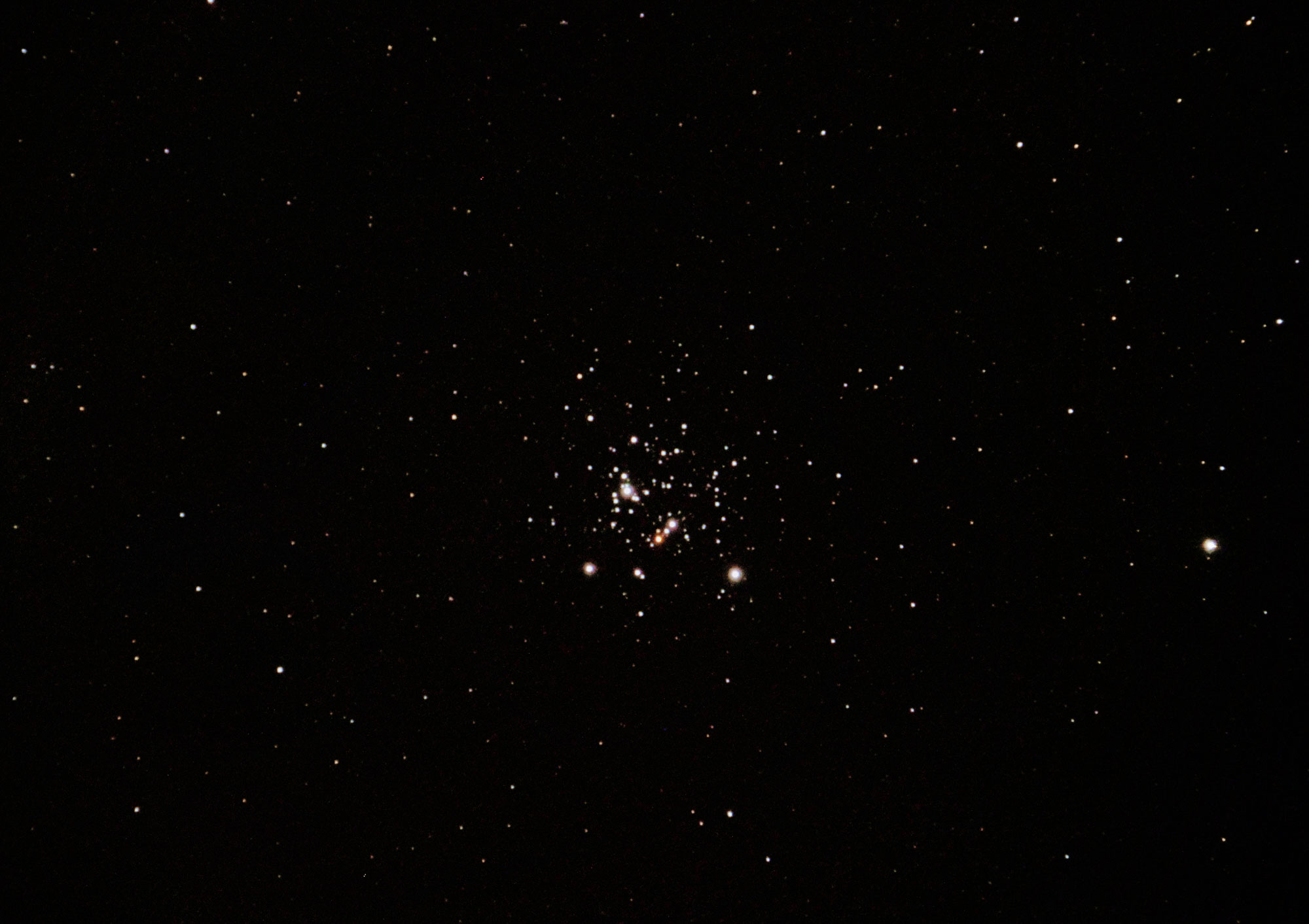

Dejo un campo amplio para probar la lente Pentax de 200mm f4 a f8
el cúmulo NGC 4755 con el ETX90

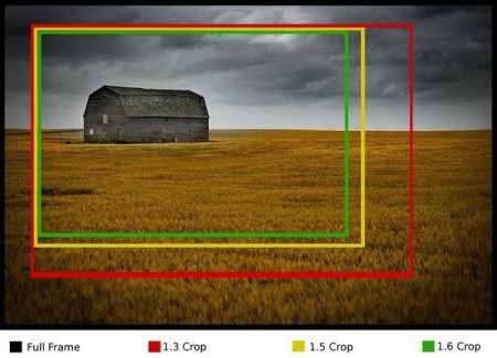

Agrego algo que es interesante. Muchos lentes de cámaras mas viejas tienen puntuación estándar para película de 35mm o sensores full frame y suele suceder que se califican por ejemplo 8 porque pierden definición llegando a los bordes y en el centro la imagen es mas nítida. En los sensores recortados (siempre hablando de lentes viejos), parte de la imagen se pierde pero se usa mas la parte central que al ser mas nítida dá mejores resultados y por lo tanto la puntuación mejoraría si se consideraran puntuaciones diferenciadas para cada sensor.
Factor-de-recorte.jpg.2d49e860c36cda50dc
Es por eso que busco lentes viejos y de buena calidad como los Pentax para combinarlos con sensores recortados y la Star Adventurer. Fijate incluso la combinación de elementos que tienen los que yo compré (me olvidé de ponerlo en el artículo y aprovecho la ocasión).
5776b7fe9308a_Los3Pentax.jpg.26925442847
Lo que sucede es que para el mismo tamaño de cuadro, una imagen es mas grande que la otra a la misma cantidad de pixeles y la diferencia esta en el tamaño del pixel.
Es que si recortas, por ej. esa foto que adjuntas en el rectángulo verde, la foto que obtienes no tiene mas detalle ni mas aumento que la original, simplemente se recorta, claro que si muestro eso en pantalla ocupando el lugar que descarté de esa foto, la imagen se reescala, se hace un "zoom digital" pero eso no es mas focal real (que es la que me da la resolución por pixel real de la foto)
La teoría dice que al ser las celdas fotosensibles más grandes en el caso de un sensor full frame, lo que pasa es que una mayor cantidad de fotones impactan cada celda, y que por tanto cada celda capta más información y que de esta forma, estos sensores son mas luminosos y la calidad de la imagen obtenida aumenta... (en teoría)
Totalmente de acuerdo, pero no es lo que planteo, es que simplemente una imagen tomada a 300mm de focal, la foto tiene la magnificación real que me dan esos 300mm, por mas que mi sensor sea full frame o una webcam, solamente cambia el fov. Después obviamente están todos esos factores como tamaño de pixel, capacidad electrónica, resolución por pixel, etc. que influyen en la calidad de la foto pero eso es otro tema.
De todos modos lo que expongo es lo entiendo de lo que investigué, puedo estar equivocado, no quiere decir que sea palabra santa. Espero no te moleste.
Para nada esteki, todo bien. Lo que decis es real, la focal del instrumento no cambia, pero una foto de 1024x768 en full frame tiene mas campo y objetos mas pequeños que una foto a 1024x768 con sensor recortado. En realidad decir que las focales aumentan, es un error gramático pues en realidad no aumentan, lo que aumenta es la imagen en escala para la misma cantidad de pixeles.

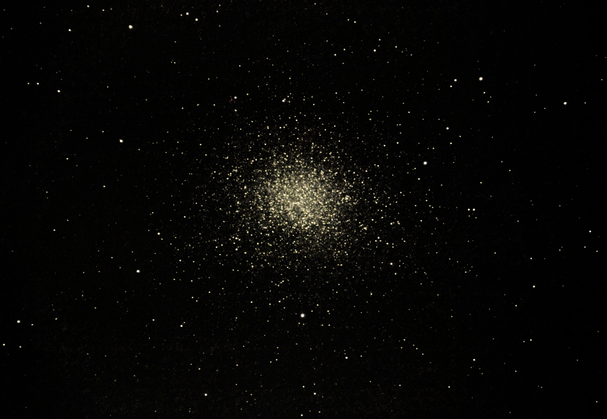

Dejo una mas de Carina con la SA de 30 segundos a ISO 400 con 10 frames apilados tomadas con la lente Pentax de 200 mm:
aqui una comparada del ETX90 de 30 segundos contra el zoom 75-300 Canon a 300mm (recortando el sector), mismos tiempos y 10 frames también.

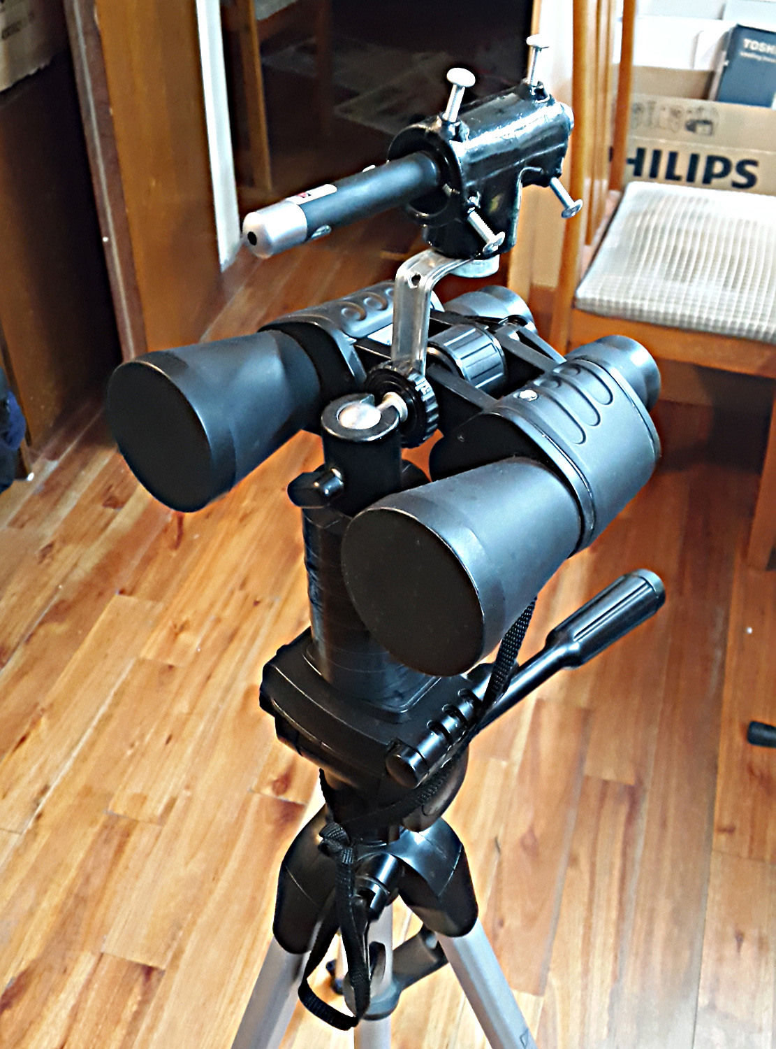

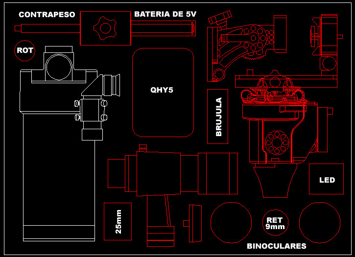

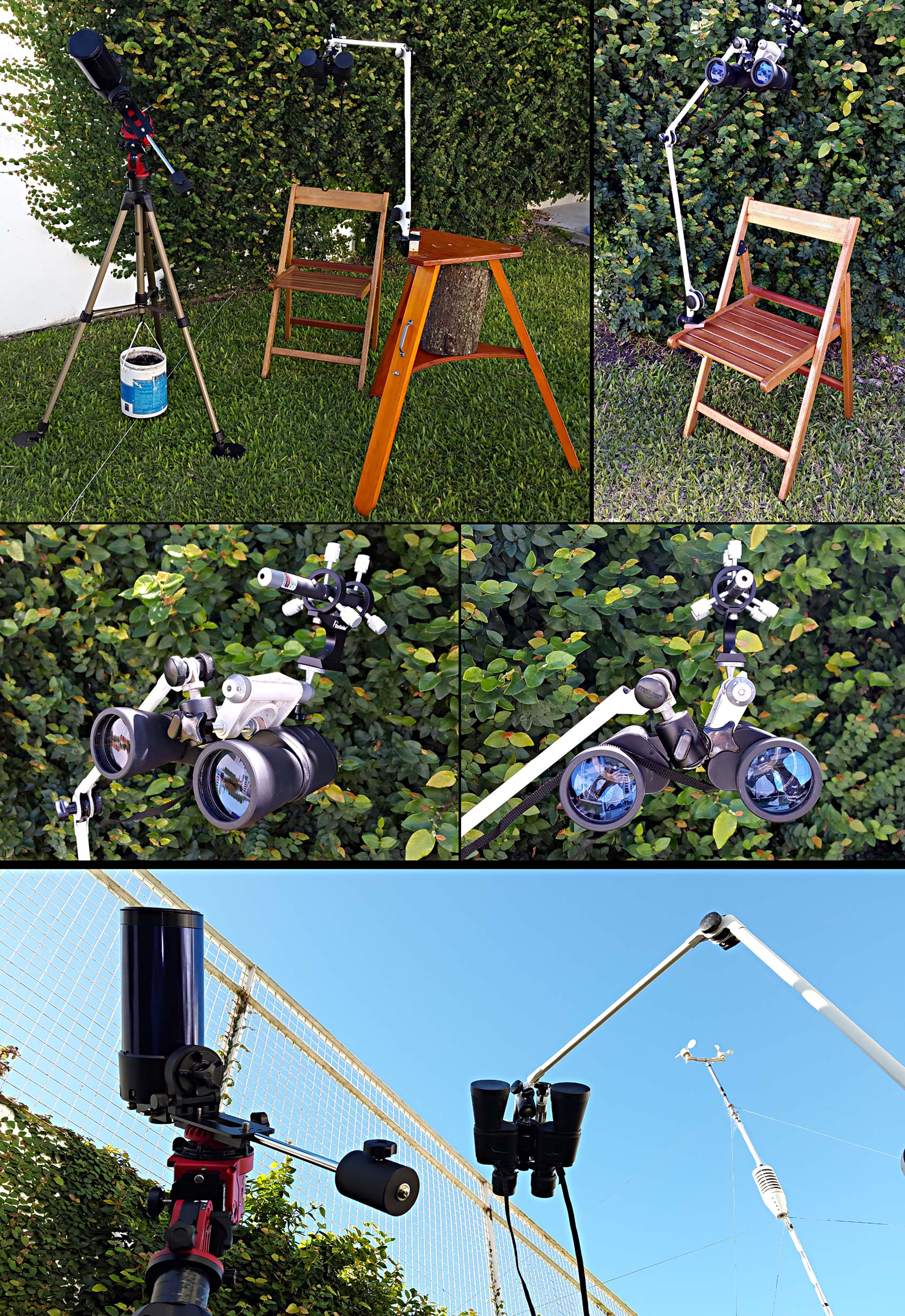

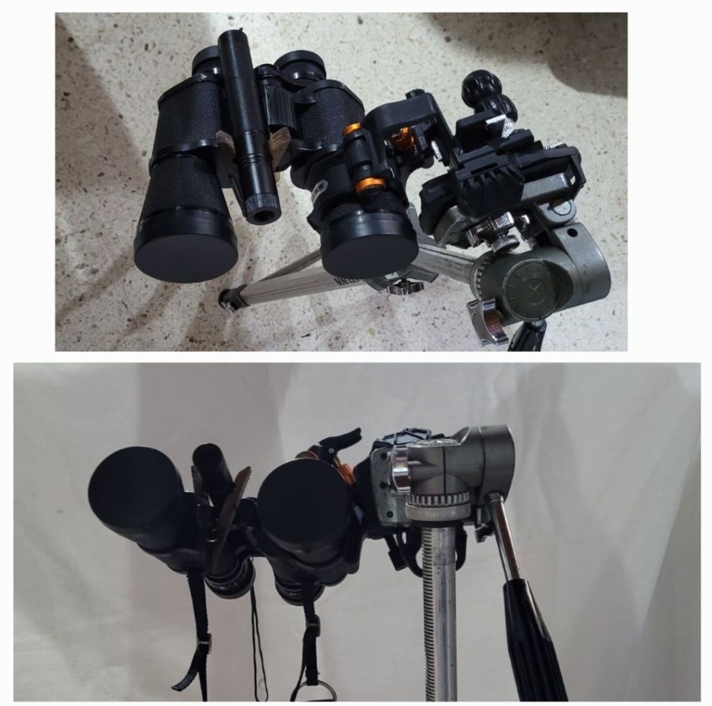

Yo me armé también este artefacto que me ayuda a guiarme. Busco con los binos y dejo prendido el laser con cinta aisladora y luego busco con el buscador de la montura el final del laser:

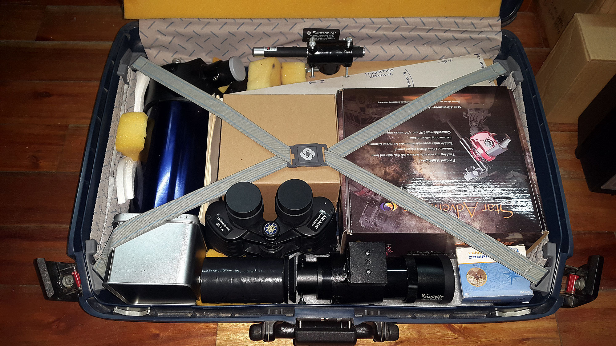

Por ahora viajará con sus cajas originales ya que entran mejor en la Sansonite:

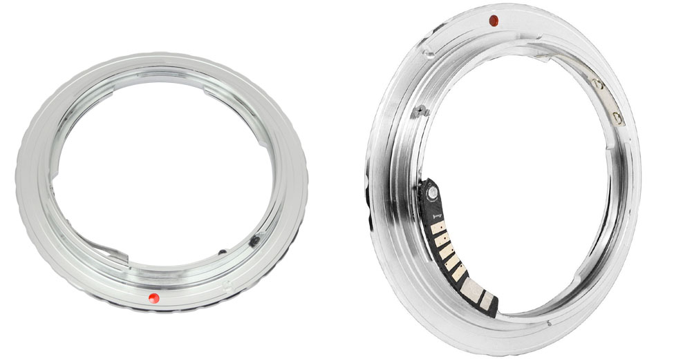

Hola Dani, buena compra!!!
OJO cuando pongas el nuevo adaptador. Los adaptadores para que logres enfocar a infinito son muy finitos para que la óptica pueda hacer foco en chip. Debido a esto, las patitas que tiene la lente que antes servían para transmitir el comando del diafragma pueden ser largas y superar el espesor del adaptador y pueden tocar y hasta romper el espejo de la cámara. Si notas que sobresalen del adaptador tendrás que doblarlas o cortarlas. Yo aunque parezca algo bárbaro (y realmente lo es y me dá una lástima barbara), cubro la lente posterior y con una amoladora, corto la pestaña metálica y en caso de los Pentax-M, el protector plástico. Hasta ahora he cortado como 5 y no he tenido inconveniente.
suerte!!!
Algo mas te comento Daniel
Los adaptadores vienen de 2 tipos. Unos tienen unos contactos y adentro un chip y otros no. Los mas comunes no lo tienen. Cuando usas el adaptador que NO trae los contactos (yo lo tengo y ahora he pedido otro con los contactos), tenes que tratar de no dejar la cámara en modo AUTOMATICO ya que envía comandos de foco y diafragma vía esos contactos que el adaptador los tiene en cortocircuito y se gasta rápidamente la batería (asi lo he leído). El otro adaptador que tiene contactos y chip, lo que hace es que si bien el enfoque te queda en manual, la cámara entiende la confirmación del buen enfoque. Yo el nuevo aún no lo tengo porque lo pedí a USA y aqui solo venden el otro y muy caro por cierto.
anillo.jpg.a0a8b64171005675f68f3ba2640fc
Buenas noches,
Hablando del foco a infinito, al día siguiente me prestaron un adaptador M42 a Canon.
No tuve problemas con los pines ni elementos extraños, pero cuando probé en casa me di cuenta que no podía enfocar al infinito, como que le faltaba un pelín.
Eso se notaba con el Liveview y viendo la foto en la compu. (Edificios a más de 1000 mts).
Tuve que devolver el anillo prestado y hoy fui a comprar uno (probé tres modelos distintos) con el mismo resultado.
Perdido por perdido compré el más barato y más finito con la idea de lijarlo para ganarle algunas décimas de mm y lograr el foco infinito.
Llegué a casa, me puse a mirar y encontré tres tornillitos que regulan el anillo de enfoque.
Los aflojé, giré un poco el anillo, le apreté uno apenas y moviendo y probando pude corregir el problema.
O sea, cuando paso el infinito que marca la lente, desenfoca. Un poco menos enfoca. Algo similar a las lentes digitales.
Me faltaría probar con estrellas o la Luna para ver como queda definitivamente. Espero no haber hecho una macana.
Me gustaría conocer la opinión de alguien que conozca de ópticas en el foro para saber si estoy en lo correcto.
Gracias,
Daniel
Tuviste suerte Daniel, no sabía de esos tornillitos pero si pudiste ampliar un pelín el recorrido y pasas el foco infinito, ya está listo. Yo por suerte en todos los Pentax-M no he tenido ese problema pero siempre es poco el resto que queda para pasarse. Seguro va a andar bien. Probalo con la cámara conectada a la compu para monitorear el Live View en el monitor que es mas grande y lo verificarás bien.
suerte
