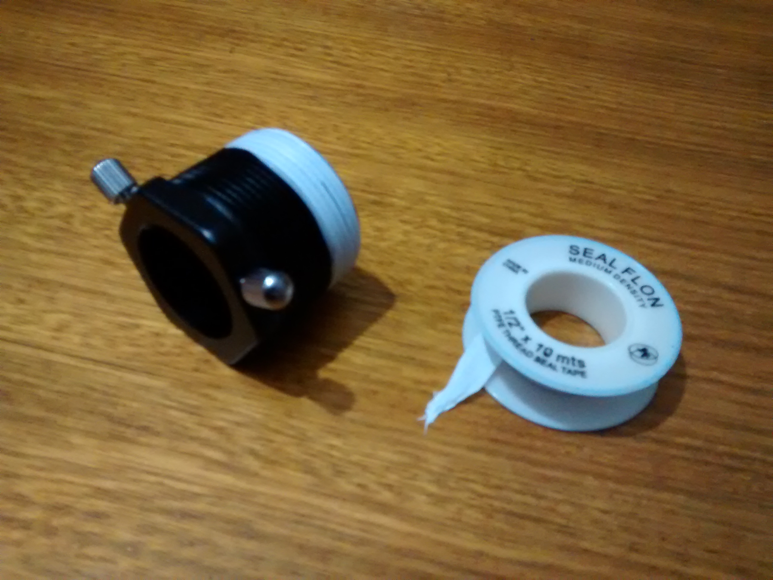

Desde mi experiencia con el equipo creo que los puntos a mejorar serian el movimiento de azimut de la montura y el juego del enfocador.
Me interesó la idea de los discos de vinilo que mencionas, tal vez mas adelante la ponga en practica.
Para lo segundo creo haber encontrado la solución ideal,colocándole un poco de teflon (el que se usa en las uniones de los caños de agua) en la rosca del enfocador. De esa manera se elimina el juego en todo el recorrido del enfocador, solo aparece un poco cuando solo le queda media vuelta para salirse de la rosca, y si se le presta atención a eso nos sirve como advertencia de que debemos dejar de girar.
Basta con colocarle solo cuatro vueltas de teflon en el extremo de la pieza metálica del focuser como se ve en la foto, pruebenlo quiene tengan el heritage y notaran una sensible mejora en el funcionamiento

Felicitaciones por el equipo, seguramente lo vas a disfrutar mucho. Lo del teflón fue lo primero que se me ocurrió pero no lo he probado pensando en que tal vez se deshilachaba y en realidad ya me acostumbré. Lo de los discos de vinilo con vaselina, realmente funciona muy bien (tampoco lo hice ahora pero lo he probado antes). Yo ando por Códoba con el Heritage pero ha llovido toda la semana salvo anoche que estaba muy húmedo y cerca de Carlos Paz con lo que el cielo no era bueno. Antes de ayer estuve en el campo de mi hermana a la que le regalé un Heritage y había que probarlo, ella está a 1500 metros en los gigantes cerca de San Gerónimo, si bien estaba también nublado, hubo de a medias horitas un cielo fenomenal y sin luna lo que nos permitió probarlo bastante, realmente es el telescopito ideal para salir de campaña.

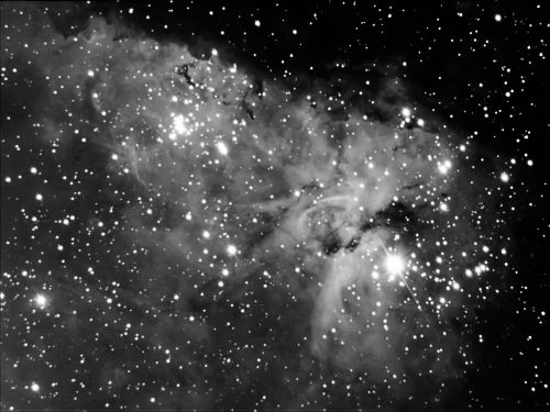

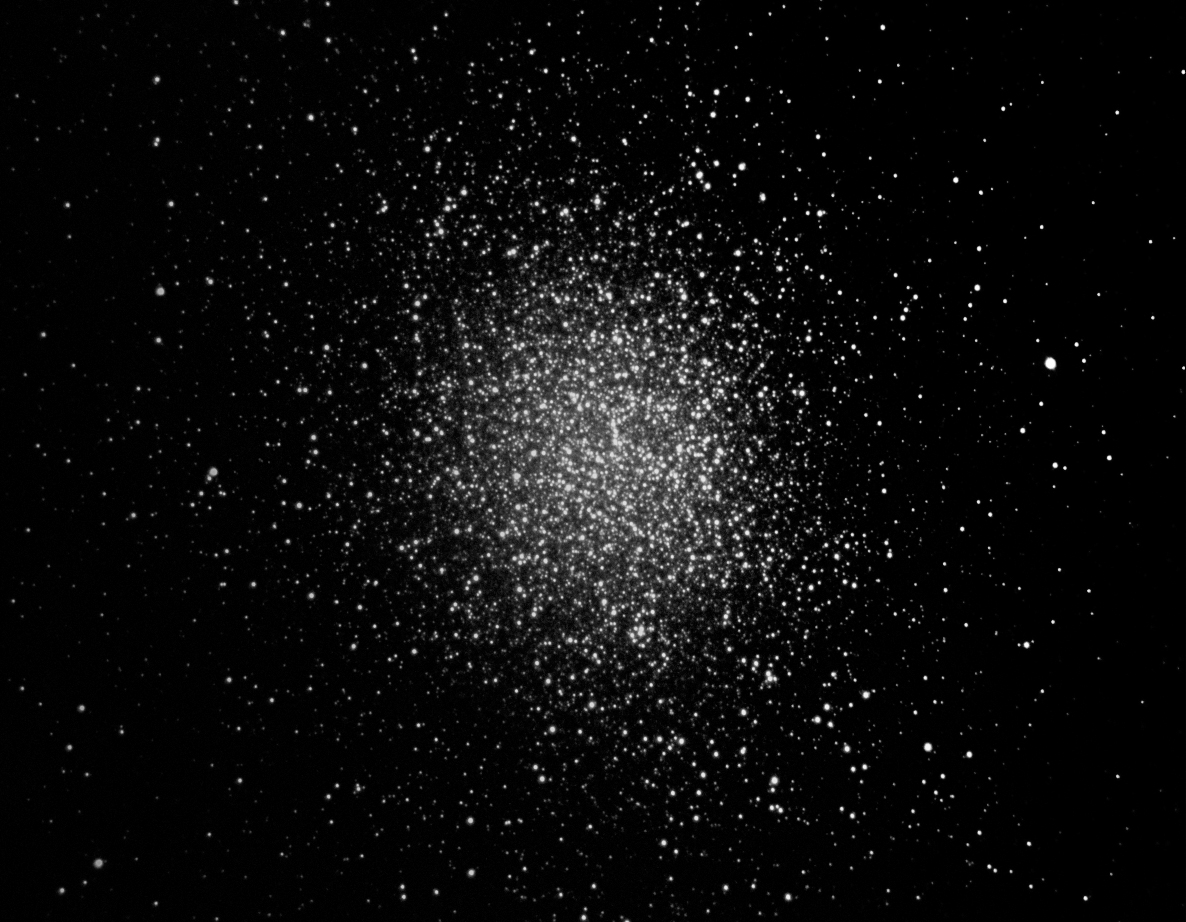

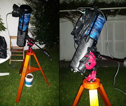

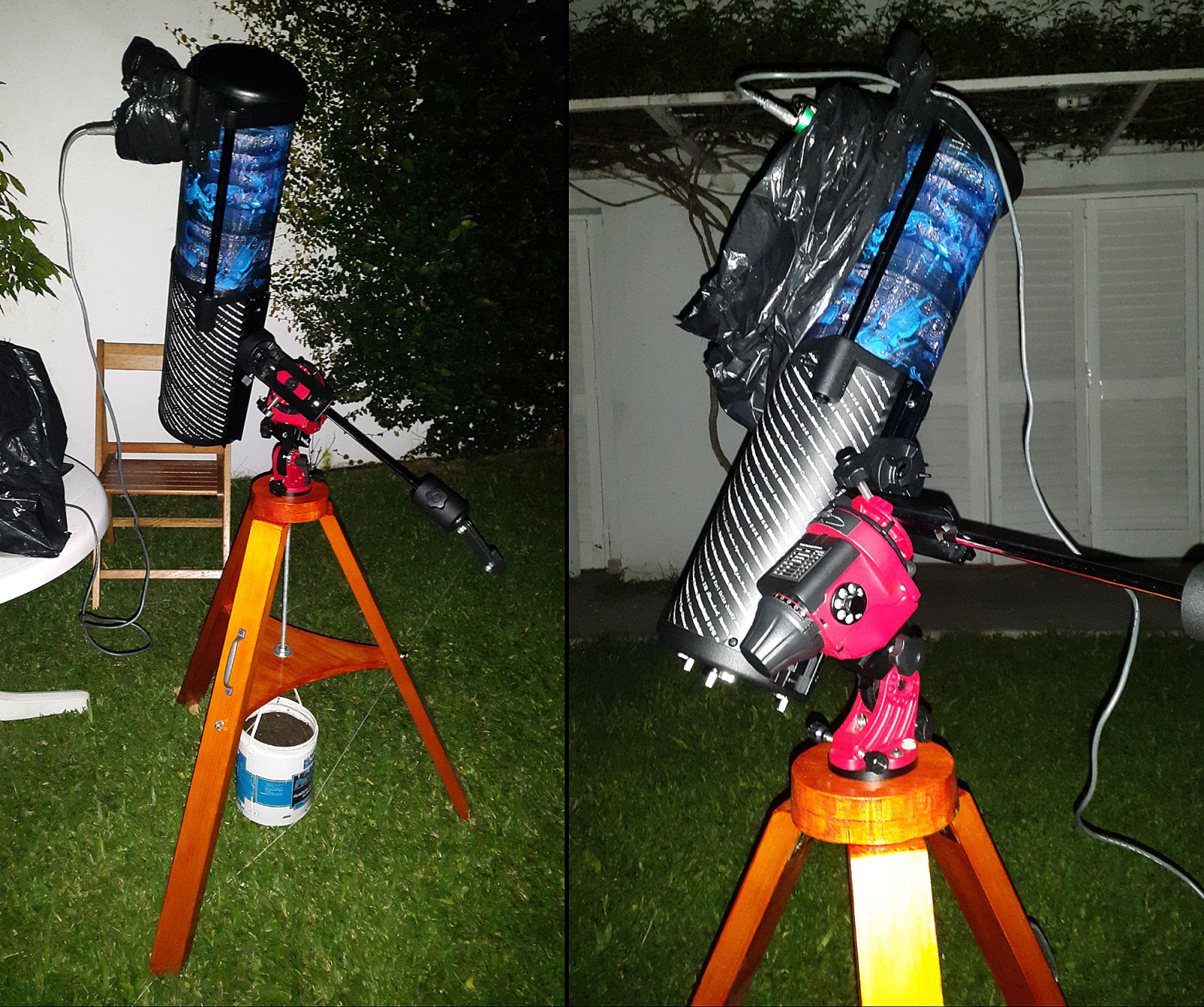

Para mostrar un poco la calidad de la óptica del Heritage, dejo un par de fotos de Carina y Omega. La idea era probar si el tubo del Heritage se podía poner en la Star Adventurer y tomar fotografías con la QHY5II. Estos son los resultados con 40 frames de 5 segundos para Omega Cen y 80 de 3 seg para Carina..

No no. Las fotos con el tubo del Heritage sobre la Star Adventurer estan sacadas con la QHY5II. Con el S5 saqué las de prueba de luminosidad al principio.

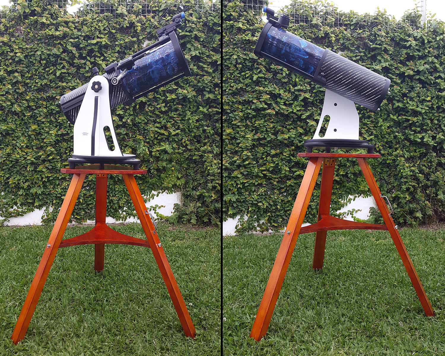

Hola gente! Les hago una consulta, quizás un poco de ignorante, pero estoy pensando en comprar el Heritage y me surgió la duda con respecto a la montura, específicamente si al salir a observar se la puede poner en el piso o es necesaria alguna base en dónde apoyarla.
Gracias!!
Se puede en el piso Bartolo pero es incómodo. Ideal una mesita de jardin lo mas estable posible o algo para apoyarlo mas alto.
Yo construí este trípode plegable que anda muy bien, es fácil de construir y sólido.
Editado por criswille
On 3/9/2016 at 20:13, criswille dijo:
