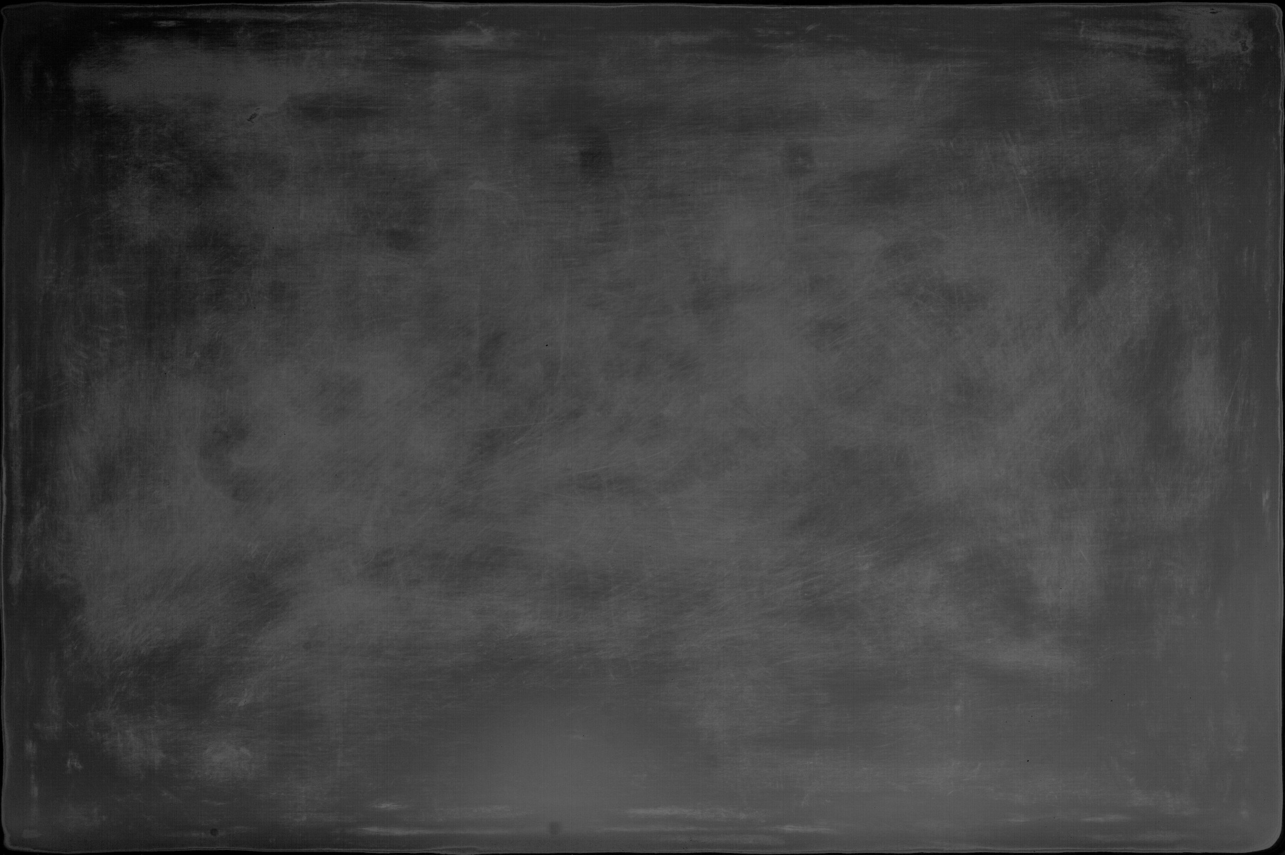

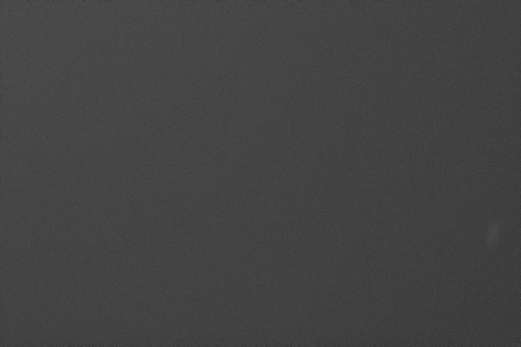

Hola Raúl, gracias por pasar a comentar.
Adjunto el master flat, que parece ser una "porquería", y un flat frame calibrado con el mismo, que termina siendo bien plano (hay una tenue manchita en el lado derecho que debo investigar más). Ambos han sido estirados en forma automática mediante la función STF de PI.

EN mi experiencia, he encontrado que hacer buenos flats es clave para un buen resultado final. No solo para calibrar motas, viñeteo, etc., sino también para calibrar variaciones en la sensibilidad de los píxels. La idea de hacer 4 series de flats (una para cada filtro LRGB) en el campo, es lo que más me desalienta.

En mi experiencia, he encontrado que hacer buenos flats es clave para un buen resultado final. No solo para calibrar motas, viñeteo, etc., sino también para calibrar variaciones en la sensibilidad de los píxels. La idea de hacer 4 series de flats (una para cada filtro LRGB) en el campo, es lo que más me desalienta.

En cuanto al tema flats, algo que me olvidé mencionar es que en mi experiencia, el aplanar bien el instrumento facilita mucho el manejo de gradientes del cielo, que por lo general son muy lineales. De hecho, solo divido por un modelo lineal del fondo, que es extremadamente robusto a la selección de muestras del fondo. Solo por éste motivo no dejaría de hacerlos.
