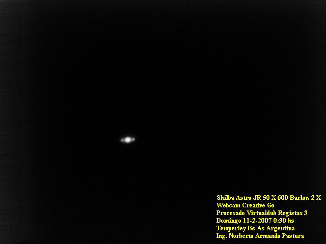

ezequiel por mi parte, y mi poca experiencia, todo lo que use lo vi en internet y funciono al pelo, tengo un telescopio 50x600 plastico muy pero muy malo, y use una webcam a la que le saque todo la optica, se ve como escribistes, proba de iluminar el ccd desde muy lejos y acercale un pelo muy pero muy cerca del CCD se tiene que ver una sombra en la PC ( trata de no tocar el CHIP).
A mi webcam le pude adosar el cuerpo de una jeringa de 50 ml, le enrolle cinta aisladora negra y logre que calzar todo en el telescopio, sin oculares, te mando los resultados, para mi son fantasticos por el equipamiente malisimo que tengo.
Para el procesado de las imagenes tenes que usar un soft.
saturno4.jpg.11c411ca265391352cbdc5f66b7
Hola Norberto:
Estoy sorprendido de la cantidad de detalles que se ven en la imagen con un telescopio de 50 mm. :shock:
El tema de poner aumento es aumentar la imagen para lograr registrarla lo mas grande posible, y ademas hay una proporcion ideal de escala segun el chip sensor que usas. Vamos a escribir un articulo para explicarlo mejor, acerca de cual es la forma de lograr llegar a la maxima resolucion del la webcam, ya que si estas por debajo de ese valor, jamas vas a llegar a explotar todos los detalles posibles.
El tele es uno plastico refractor , lee los datos de la foto, de los que se cambian en una conocida estacion de servicio, realmente se ve barbaro, pero solo planetas o estrellas muy brillantes, lo demas no se ve nada, se mueve todo por cualquier cosa, y la montura es una basura, pero es lo que tengo y lo aprovecho a al maximo

fijate la foto que publique, no se si te sirve de algo, te comento que es algo muy rudimentario, tiene todo lo que tiene un telescopio bueno, pero es todo plastico de mediana calidad, calculo que como buscador te sirve, en el caso de usarlo solo como telescopio es el menos que te podes comprar ( por eso lo cambie en la estacion de servicio por puntos ), jamas pude alinear el buscador que trae, ( se puede poro es inutil debido a la mala montira que tiene )

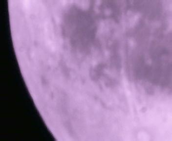

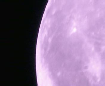

hola!!
lei tu comentario acerca de la webcam y me sirvio bastante, asi q probe hacer lo mismo q hiciste vos y pude conseguir estas imagenes de la luna :D
lo q no sé es x ke se ve de color violeta...
saludos! =)
5776b3b9a4917_luna2.JPG.467efa80886793e3
5776b3b9a6a82_luna1.JPG.01c37df5e44a6fad
me olvide d dcir q utilize el barlow delante d la webcam
