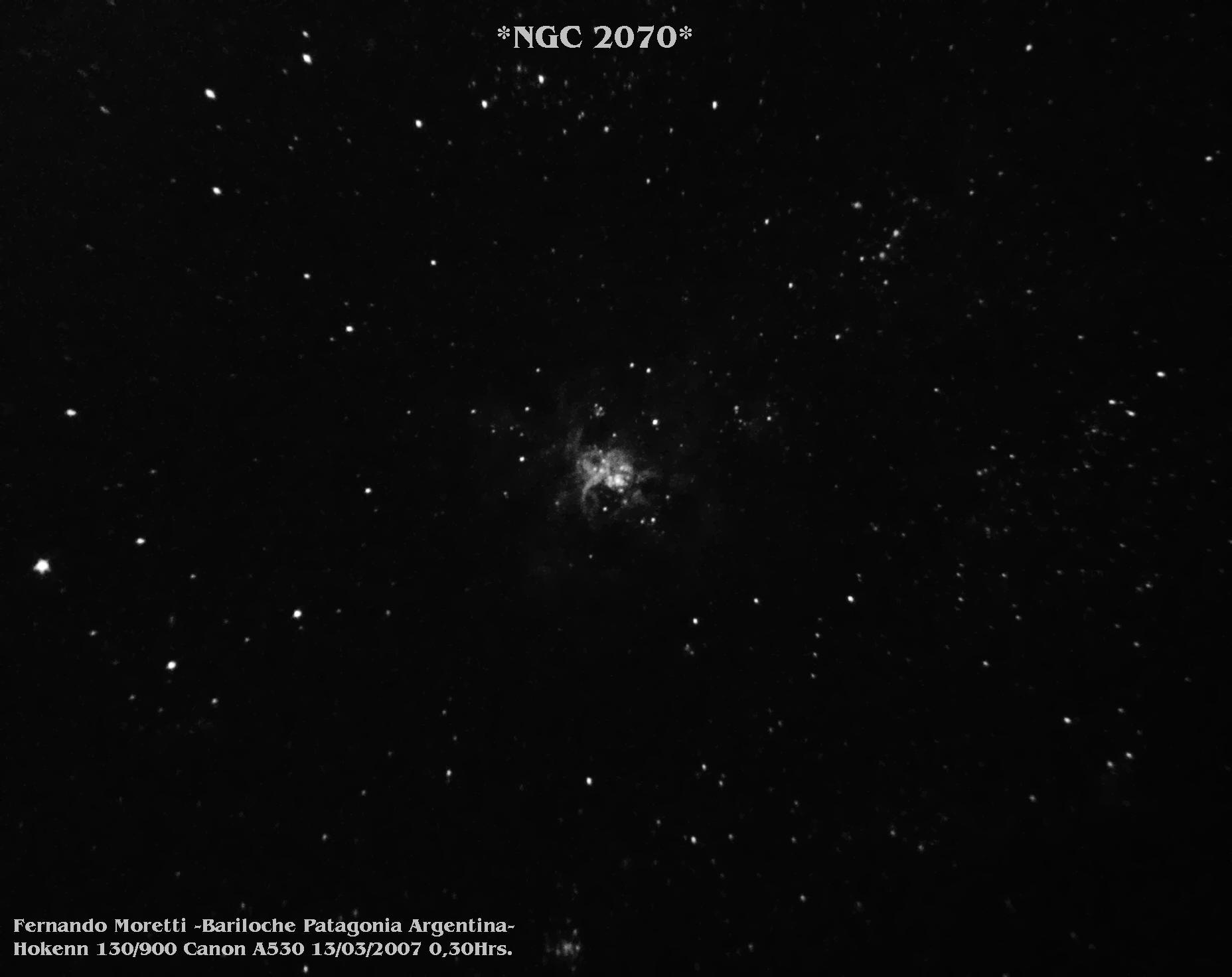

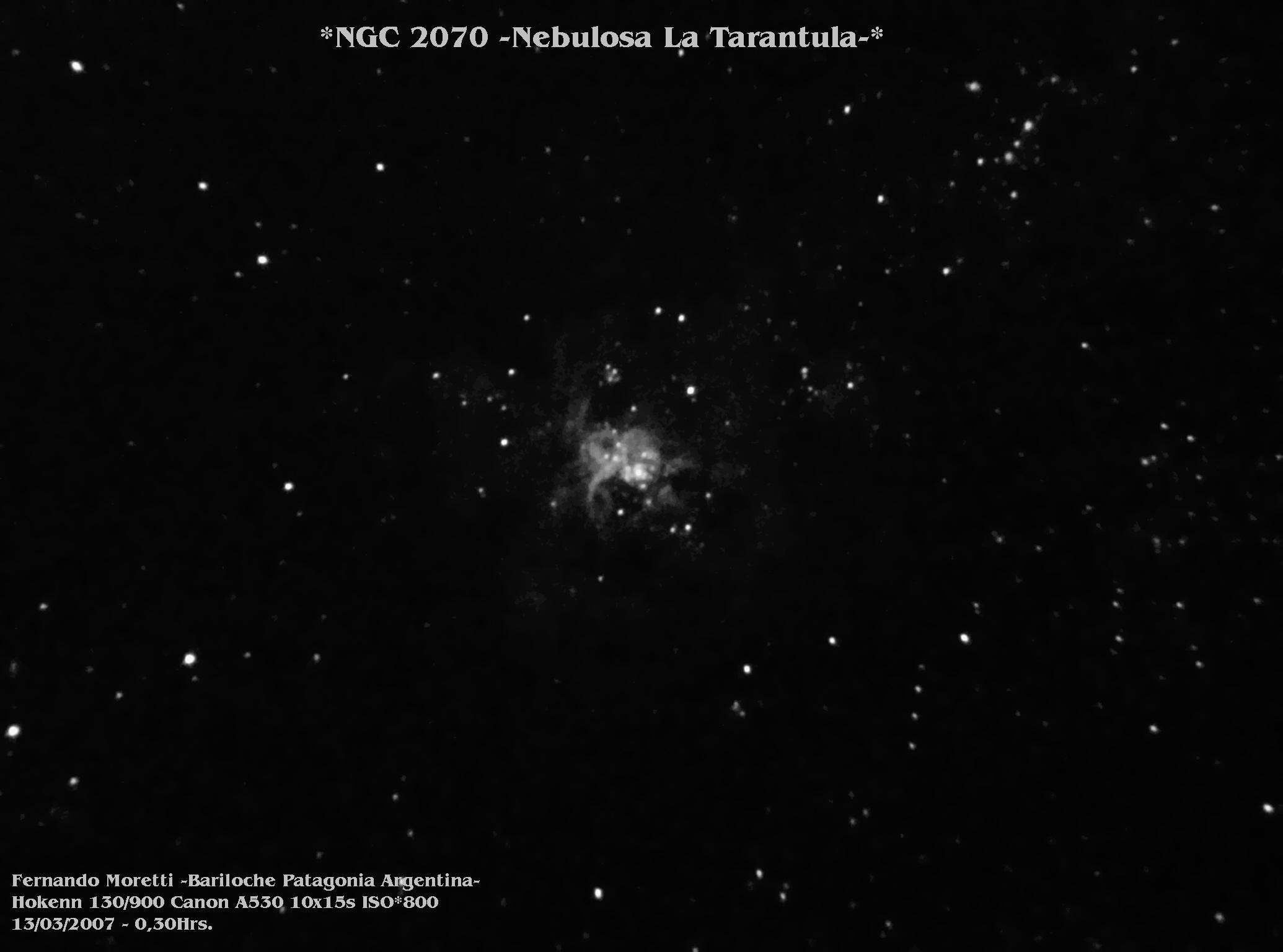

Hola.
Les adjunto un par de imágenes obtenidas ayer luego de algunas noches de nubosidad.
Pertenecen a NGC 2070 La Tarántula, haciendo algunas pruebas decidí tomar todo en blanco y negro debido al filtro que traen las digicam, pensé que de esta manera podría captar algo mas de detalles.
Aproveche también para probar el ocular reticulado iluminado que por fin me anime y fabrique hace un par de días, este me dio los resultados esperados, se hace mucho mas fácil la alineación, en estas tomas no es la mas perfecta, pero seguiré practicando.
Saludos cordiales.

Hola fer:
Muy buenas¡¡¡ Aunque las nebulosas se ven bien en color en blanco y negro me gustan mucho, tiene su encanto¡¡
P.D.:AGUANTE EL HIDROGENO ALFA¡¡¡¡ :D
Fernando, excelente toma!! La verdad es que se ve muy buena. Una pregunta, la foto fue sacada directamente en B&W de la cámara o después en el procesamiento con PS?

Hola Fernando
Respecto de la foto en blanco y negro, en realidad no vas a poder captar más información de la nube respecto de una toma color, si la trabajas en escala de grises ya que el filtro está fisicamente bloqueando la info Ha. Esto es independientemente q lo hagas en B&W desde la máquina o desde el programa.
La única forma de tomar más detalle es alargando la exposición (ahi estás al máximo) o generando más tomas para apilar y sacando tambien darks frames. Una foto limpia ´te va a permitir sacar más detalle ya que cuando la levantás el ruido incide en menor medida.
Ahora bien, la idea de sacar en escala de grises no es mala. Podés lograr más definición en la info que ya tenes, si trabajas en Luminancia + RGB.
Esta técnica fue desarrollada por Kunihiko Okano and Robert Dalby y perfeccionada por Robert Gendler. Para muchos el mejor de todos (no para mi) en la siguiente web. (a los foristas: sin no la vieron recomiendo su visita)
http://www.robgendlerastropics.com/LLRGB.html
Si bien el la explica para fotos donde el RGB (color) se saca por separado, en mi opinión se puede aplicartambién a una camara color como la tuya o una DSRL o una Webcam.
La idea es separar en layers
a. Un canal de Luminancia (escala de grises)
b. Un canal de RGB (colores)
En el layer a. te didicas a poder sacar la mayor definición posible con unsharp, máscaras etc etc. Este canal lo cambias en Photoshop de normal a Luminance a 50%
Luego lo mesclás en normal con la toma color. Layer (o capa) b.
Una vez que las mezclas y tenes una nueva toma en color. Repetís el proceso dandole un toque de saturación y blur o desenfooque.
Lo que se hace también en el canal L es trabajar con filtros polutivos o a veces reemplazar por Ha. Tambien el canal L lleva la mayor cantidad de exosición. En el caso de fotos con proyeccion por ocular no se si es viable.
Yo lo probé con la foto que sacamos en San Luis de Júpiter y saque un detalle que era realmente imposible de obtener si trabajaba todo en color.

A todos, Maxi, Ernesto, Mario, mil gracias por los comentarios.
Marcelo las tomas fueron realizadas directamente en B&N desde la cámara, un total de 10x15s y le di lo máximo que tenia ISO*800, terrible el ruido que genera a esta sensibilidad pero se nota mucho su reducción al apilarlas.
Sergio, nuevamente muchas gracias por lo comentado, ahora si me queda claro como procesar por canales en RGB y Luminancia.En cuanto si es viable o no en proyección por ocular no me queda otra que intentar y ni bien tenga los resultados se los comento.

Hola Fernando...
Muy buena imagen... que buen trabajo de edicion. Lograste muy buena nitidez y detalles.
