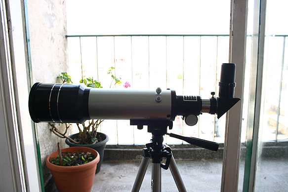

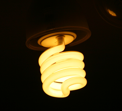

Publicado 6 de Junio del 200916 a Autor Bueno, ahora si. Pude sacar un par de fotos. Le saque a traves del diagonal con el zoom al maximo. Note que la camara no lograba hacer autofocus. Finalmente tambien adjunto 2 fotos de como queda el telescopio con el diagonal, y con el extender. Leonardo tenia razon y flexiona el conjunto. Pero solamente con el caso del extender, que es del modo que veo correctamente. No se muy bien que puede aportar estas fotos, pero por lo poco que vi me parece que el espejo es bastante truChino. UFA! Se compra en algun lado un espejito un poco mejor? Saludos y gracias nuevamente!

Publicado 10 de Junio del 200916 a Si haber hay, tendrías que comprar un diagonal nuevo. Tal vez alguien sepa de algún lugar que venda espejos para adaptar a tu diagonal. Lo que es evidente es que si todo se debe al diagonal quiere decir que el mismo no es de mala calidad, es peor. Una cosa que podrías hacer para sacarte todas las dudas es ir con el telescopio a algún lugar que venda diagonales (por ejemplo HokennUsers.com) y verificar como se ve con un diagonal de mejor calidad como para descartar cualquier otra incompatibilidad.
