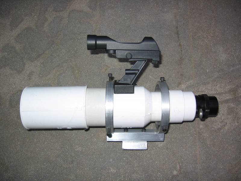

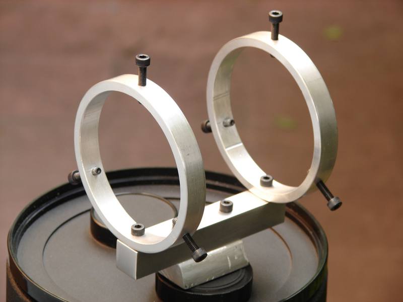

Publicado 22 de Abril del 200916 a Estimados, Presento aquí en sociedad un nuevo accesorio que he adosado a mi 150750. Como es sabido, el buscador con el que viene de serie es un buen 6x30, pero habiendo conocidos las bondades de un 9x50, se lo extraña. Gracias al foro, tome contacto con el amigo FLL (Francisco Larrondo), quien me ofreció uno de construcción artesanal, realizado en base a tubos de PVC y óptica extraída "de un binocular japonés de los 80". Adiciocionalmente, el soporte está echo en aluminio. Realmente, funciona a las mil maravillas. Adjunto un par de fotitos para que lo chusmeen. La denominación de "super buscador" proviene del agregado que se aprecia en la foto: un buscador de punto rojo, con el que apunto primero. Realmente, muy cómodo y efectivo. Y si de "efectivo" se trata, me costó la mitad que uno de fábrica.
Publicado 22 de Abril del 200916 a muy bien fabricado Impresionante parece un arma de starwars Saludos.

Publicado 23 de Abril del 200916 a Hermano bahiense!, te quedo perfecto... ¿La calidad óptica es buena?. Estaría para reemplazar el buscador de punto rojo por un láser verde, no? Un gran abrazo!
Publicado 23 de Abril del 200916 a Autor Hermano bahiense!, te quedo perfecto... ¿La calidad óptica es buena?.Estaría para reemplazar el buscador de punto rojo por un láser verde, no? No me feliciten a mí, sino a Francisco que se mandó el laburo. En cuanto a la calidad óptica, no lo he comparado mano mano con un 9x50 "de marca", pero intuyo que no tendría mucho que envidiarle. Lo que sí hice fue compararlo con mis binoculares (Tasco), y están a la par, con algo de ventaja en el "súper buscador"... lo noto con mejor definición, y quizás tenga que ver conque en el buscador no es necesario invertir la imagen. Lo del láser verde estaría bárbaro, me las tendría que ingeniar para pegárselo arriba del buscador de punto rojo, ja ja. Ahí quedaría un "mega súper buscador".
Publicado 23 de Abril del 200916 a Está muy bueno Pablo, te felicito. Parecen tener re buena terminación las piezas. Me recuerdan al buscador de un Meade. Saludos y buenos cielos. Clarisa
