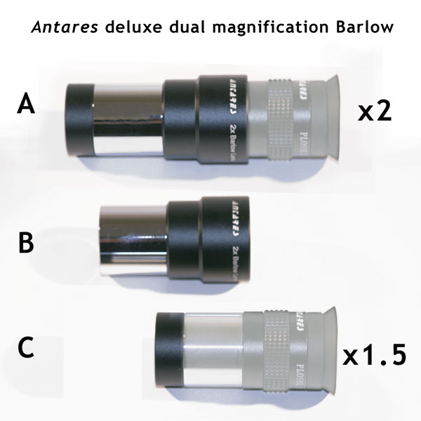

Publicado 22 de Abril del 200916 a He aquí un tipo de barlow que no conocía: http://www.scopesnskies.com/prod/antare ... -1.5x.html Lo interesante es que brinda valores de multiplicación de 2x y/o 1,5x, según se muestra en el ejemplo. ¿Alguno del foro ha probado uno de éstos adminículos? Editado 22 de Abril del 200916 a por Invitado
Publicado 22 de Abril del 200916 a Cualquier barlow puede hacerse de multiplicación variable, lo que varía la multiplicación es la distancia entre la lente divergente y el ocular. Por ejemplo si se pone en un refractor, SCT o Maksutov el barlow delante del diagonal se obtiene más multiplicación, en mi caso tengo casi 3X de esta manera usando el 2X. Otra manera es simplemente haciendo un extensor que sería como otro barlow sin lente que se introduce entre el barlow y el ocular. De todas maneras todos los barlow se diseñan para minimizar las aberraciones para una distancia fija.
Publicado 22 de Abril del 200916 a Autor Hola Marcelo, En los casos que mencionás se trata de alargar el barlow, pero fijate que en este caso es más bien acortarlo (agregué imagen para clarificar).
Publicado 22 de Abril del 200916 a Claro, de esa manera aumentás la magnificación. Para achicarla, en mi barlow 2X Meade, la celda de la lente se desenrosca y la coloco como si fuera un filtro en el ocular. Con la combinación Orion Sirius Plössl 32mm más la celda del Meade #140 Apo Barlow tengo una magnificación de 1.4X. Habría que ver si otros barlow traen la celda con la misma rosca que los filtros para oculares.
Publicado 22 de Abril del 200916 a Consentino vende o vendia un barlow que es 2x y 3x simultaneo, el barril tiene una graduacion que segun la profundidad que se lo ponga en el focuser da el 2x o de 3x, no se si estamos hablando de casi lo mismo. Un abrazo
Publicado 22 de Abril del 200916 a Mirá, yo tengo el modelo equivalente de Meade (el APO #140) y la verdad que a pesar se ser excelente (de cuando eran Made in Japan), lo he utilizado más de extensor que de barlow (el Zoom Nagler TeleVue lo mató). De Antares tengo un ocular de 4.3 W70 y es muy bueno.
Publicado 22 de Abril del 200916 a Autor Mirá vos, parece que el Celestron Ultima que le "afané" a Manuel también tiene esa posibilidad, de desenroscar la lente (con el barril, en este caso) y acoplarla a otro ocular. Probablemente el viernes probemos qué tal funciona...
Publicado 22 de Abril del 200916 a ese barlow lo que tiene no es nada mas que un alargue para llevarlo de 1,5x a 2x, si no me equivoco.
