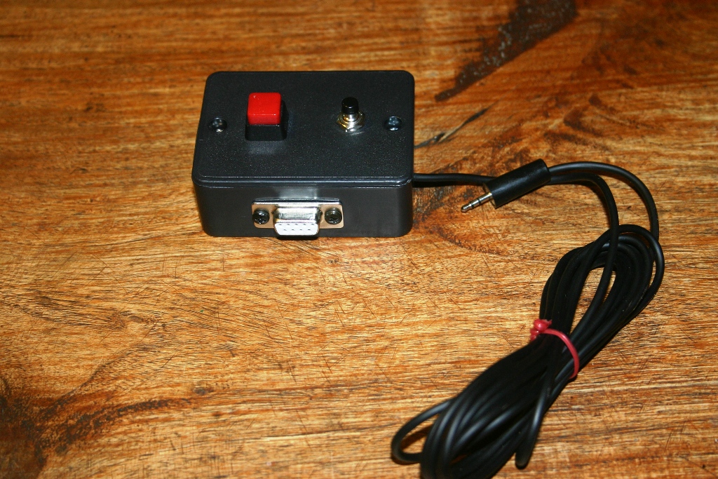

Publicado 18 de Abril del 200916 a Sres: Les presento el nuevo aparatejo para controlar la Camara Canon 300D desde PC, ustedes me diran que ya viene un cablecito con USB con el kit de la Canon??,.... es verdad, pero no tiene ningun soft el control de Bulbo desde la PC, se puede manejar todas las funciones pero el disparo de larga exposicion es solo hasta 30 seg. Con este aparatejo, ya se puede controlar la funcion bulbo desde la PC, toda una maravilla Fato In Casa by Leo Mc Guiver. AHH para los muy nuevitos, Leo Mc Guiver, es Leonardo en el foro. Abrazos a todos

Publicado 18 de Abril del 200916 a Jaja lo subiste Jorgito! Lo bueno de personalizarlo es que uno sabe las limitaciones de los disparadores convencionales. Hay algunos con el cable muy corto y por lo que me dijeron, algunos disparadores IR tienen el alcanze corto también. Disfrutalo y quiero ver fotos de un minuto!!
Publicado 18 de Abril del 200916 a doy fe de su funcionamiento ya que me armo uno a mi, pero aparte de usarlo con la pc en fotografia astronomica lo podes usar en fotografia social, ya que con uno de sos botones hace foco el lente, y con el otro le das la orden al obturador, espectacular y muy util.
Publicado 18 de Abril del 200916 a Muy bien Jorgito, nosotros siempre usamos el cable disparador por paralelo mediante el DSLRShutter, es muchísimo más cómodo porque programás la secuencia y te vas a hacer otra cosa. La diferencia es que nosotros hicimos el circuito dentro de la ficha con lo que queda mucho más chico. Seguramente Leo le puede buscar la vuelta para achicarlo al máximo.
Publicado 19 de Abril del 200916 a Autor Muy bien Jorgito, nosotros siempre usamos el cable disparador por paralelo mediante el DSLRShutter, es muchísimo más cómodo porque programás la secuencia y te vas a hacer otra cosa.La diferencia es que nosotros hicimos el circuito dentro de la ficha con lo que queda mucho más chico. Seguramente Leo le puede buscar la vuelta para achicarlo al máximo. Sep Marce, pero no te olvides el tamaño que tiene la ficha de un paralelo, es casi del tamaño de la caja que tengo yo, este funciona por serial, o sea que es necesario usar un cable interface USB a Serial Macho... Un abrazote
