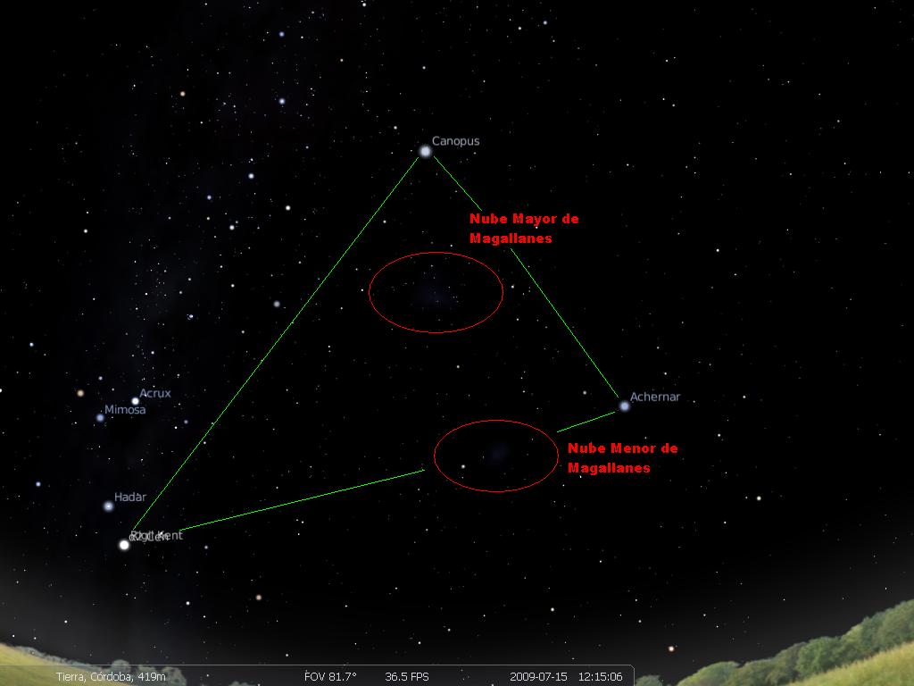

gente en el stellarium como busco a las nubes de magallanes? con que nombre??
un abrazo!
large magallan cloud y small magallan cloud si no me equivoco.
lmc y smc
suerte
gracias pero sabes que lo pongo en el buscador y nada, no reconoce ese nombre
No te hace ni falta nombrarlas ubicá al Stellarium al Sur ambas galaxias son circumpolares así que dudo que yerres en el intento. Por otra parte tenés objetos importantes en ambas galaxias o en las cercanías.
En la Nube Mayor "tarantula nebula" infaltable. En la Menor, tenés un cúmulo globular muy famoso que es "47 Tuc" por 47 Tucanae.... y está cerca de la Nube Menor
Suerte y me alegro de que sigas aprendiendo
aaah perfecto, te hago una consulta estas serian las nubes de magallanes? como para ubicarme
y ya que estamos me quiero sacar una duda, toda esa cantidad de estrellas que estan en la zona de la cruz del sur para abajo que es como una parte de la via lactea?
por suerte cada dia me ubico mejor, con todas las limitaciones que tengo por estar en capital, igual no me canso de mirar
un abrazo y gracias por las ayudas
Guido: partamos de la idea que todas las estrellas que vemos con o sin telescopios corresponden a nuestra galaxia (sacando de lado las supernovas que explotan en otras galaxias). Entonces una vez entendido esto, te cuento que esa nubosidad que ves en la zona de la Cruz del sur, Escorpio y Centauro corresponde a la zona central de nuestra galaxia. Por lo tanto al haber mayor concentración de estrellas en esa zona, hace que el gas y polvo brille y lo veamos como una nubosidad. Además si seguís esa nebulosidad te vas a dar cuenta que nuestro sistema solar está inclinado respecto al plano Galáctico (compará las constelaciones zodiacales vs. el plano galáctico)
Espero que me entiendas.
Saludos!!...
quedo clarisimo muchas gracias, y otra cosa, eso que marque son las nubes de magallanes? es nada mas porque me interesa saber su lugar exacto
Un abrazo
Guido: las nebulosidades que marcaste exactamente son las Nubes de Magallanes. Un método que utilizo para encontrarlas en un lugar contaminado es armar un triángulo con Alfa de Centauro, Canopus y Achernar.
Saludos!!..
5776b4e96b7ab_NubesdeMagallanes.JPG.d58e
ah buenisimo, ahora lo voy a ubicar mucho mejor
muchisimas gracias
un abrazo!
