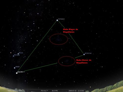

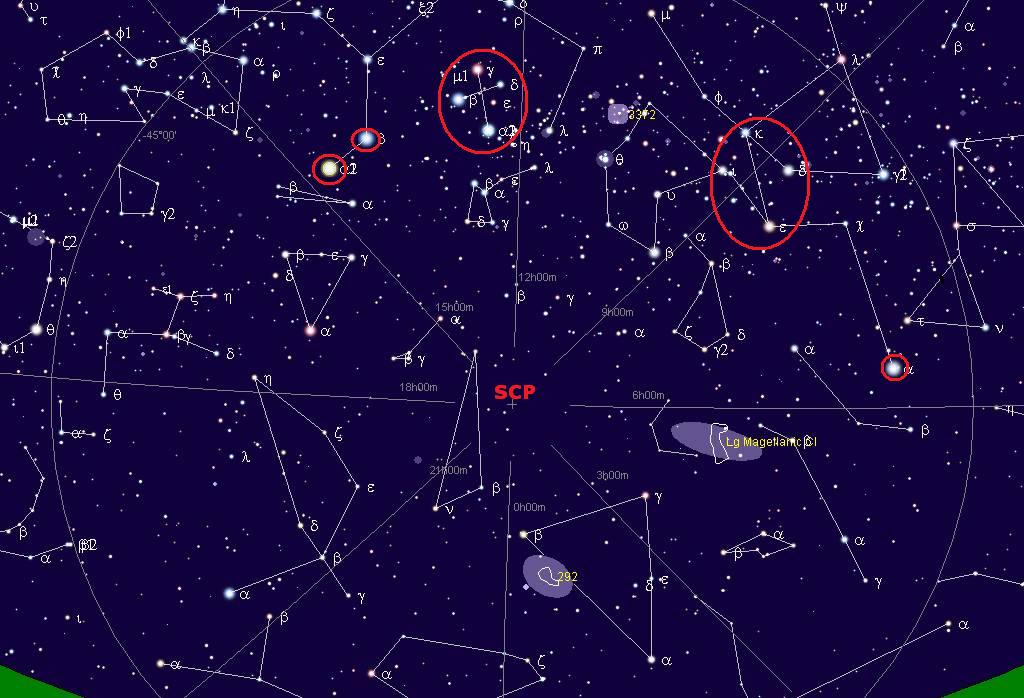

Publicado 30 de Abril del 200916 a No tenés que saber eso para ponerlo en estación. En observación lo mejor es agarrar una carta, ver en que posición está la constelación Octans con respecto a la Cruz del Sur, alpha y beta Cen, Canopus y Achernar; y de ahí calular más o menos dónde está el polo. A ese lugar apuntás con el eje de AR (en la montura dice R. | A.). Te paso unas cartas para que veas más o menos dónde queda (para las 22.30 hs)

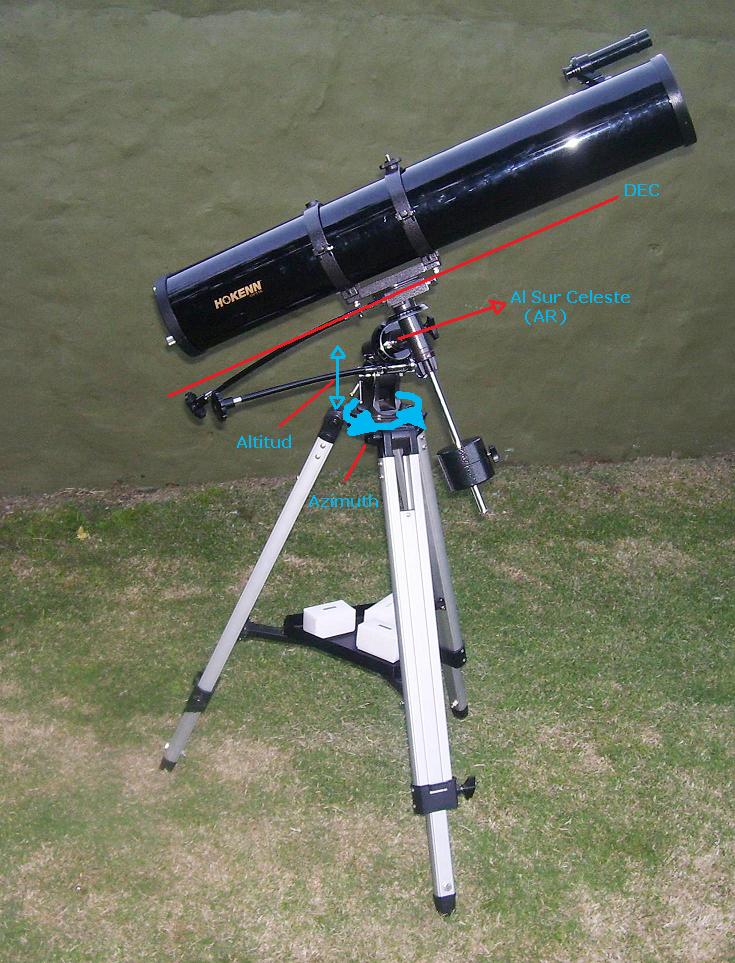

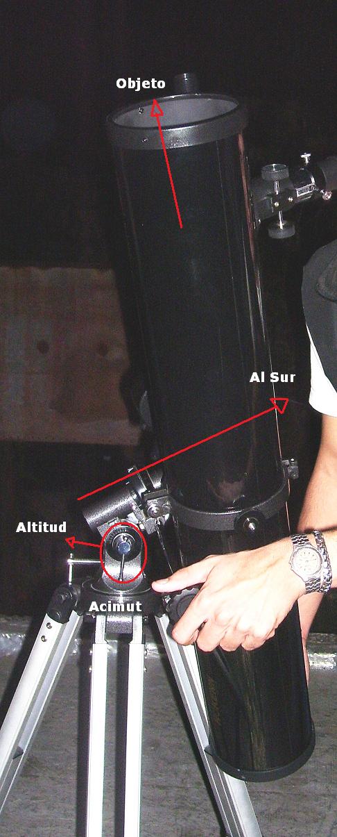

Publicado 30 de Abril del 200916 a entonces lo que tengo que hacer es alinear la montura al polo sur, y siempre dejar el telescopio en esa direccion y a partir de ahi seguir buscando pero sin mover la montura? Luego de la puesta en estación no movés la montura en acimut y altitud, sólo usás el eje de AR y DEC para encontrar el objeto. Mirá las imágenes.
Publicado 30 de Abril del 200916 a Autor uuuh gracias loco, yo como un cavernicola le daba a la manija para que suba el telescopio jaja, tremenda tu ayuda Un abrazo!
Publicado 30 de Abril del 200916 a Bueno, debe ser por eso que tardabas en encontrar los objetos. Recordá que hay que soltar los frenos (las maripositas negras) y después mover el tubo hacia donde está el objeto. Cuando lo veas en el buscador, frenás y centrás el mismo con los flexibles de movimiento fino. Una pregunta, sé que la montura del Galileo es parecida a la de Hokenn, pero no es idéntica, ¿no subirías unas fotos? Un abrazo
