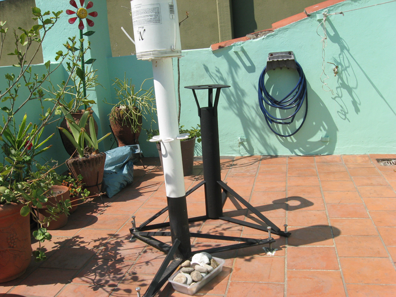

Hola Clasgoity: Te cuento mi experiencia con los dos PIER que construí, uno para el 114EQ2 y otro para el nuevo 203EQ4. Tanto uno como otro estan semifijos al piso por sus tornillos calantes para nivelarlas, sobre unas chapitas de 3mm de espesor, triangulares en mi caso, pegadas al piso, en donde apoyan los tronillos, la EQ2 la desmontaba del pier al fin de cada sesióhn, la EQ4 queda con la montura sin el tele y la cubro con una fonda impermeable y por dentro tiene una tela de algodón, varios dobleces, para evitar la condensación sobre el metal. En cuanto al redimiento de la estabilidad, obtenes un 80% sino un 100% con respecto al trípode original, a mi me resultó genial, es otra experiencia por si la necesitas. Te adjunto una foto de los pier el EQ2 adelante. Saludos Juan José

En la EQ4 el tele de 203 pesa completo 9,6kg, aunque la motura como todo lo barato tiene necesidad de bricolage, poco a poco la estoy ajustando. Calculo que el peso completo para el pier deber en el orden de 20 a 22 kg.
Saludos Juan José
Gracias Juan: Me parece un buen rendimiento para la montura, creo que cuando proyectas un punto fijo de observacion es mejor decidirse por un pier adecuado. Voy a ir en ese sentido.
