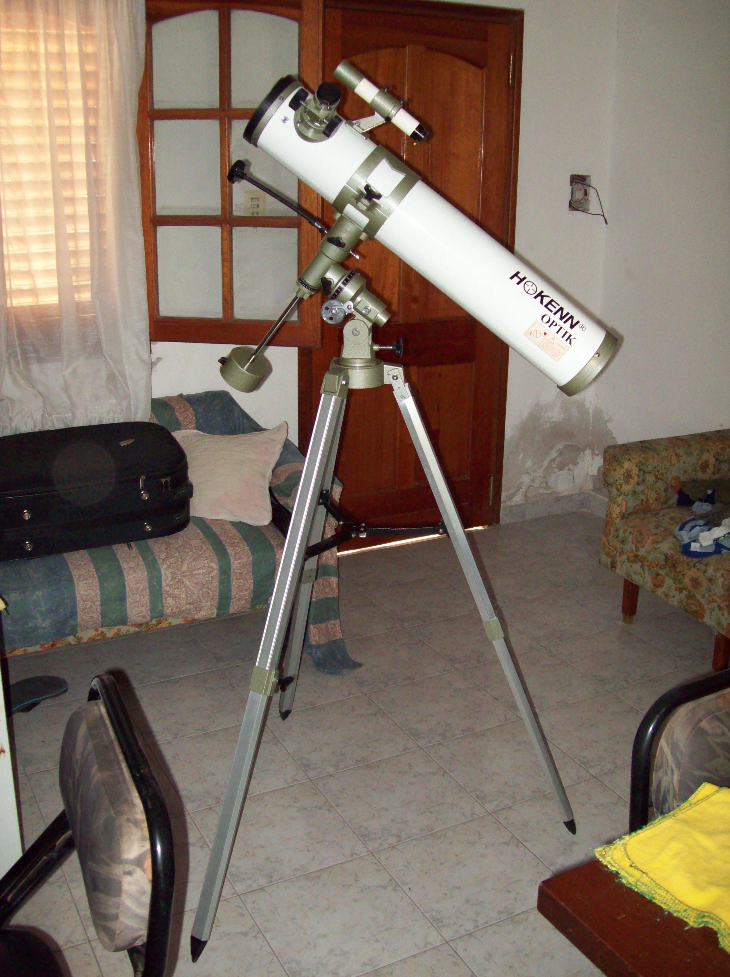

Publicado 14 de Febrero del 200916 a Hola amigos de EP, tengo la duda, me acabo de comprar este telesopio usado, esta practicamente nuevo, no tiene ningun problema, el tele esta todo hecho de chapa y aluminio o fundicion, nose bien, tiene montura EQ1, unos oculares muy pesados, calculo deben ser buenos, recien llegado lo tengo, probe mirar la luna de dia y se ve espectacular, aca les dejo una foto para ver que opinan, saludos Les dejo los detalles de la caja: Hokenn Modelo: HDX-114900 AL maximo poder 300x apertura 114mm distancia focal 900mm visor buscador 6x30 mm oculares H6mm y H20mm tripode aluminio lente barlow 2x filtro lunar Si alguien me puede dar una mano con el tema de la montura se lo agradeceria mucho, si es EQ 1 o 2, y como ponerla a punto desde el lugar de observacion, gracias todo lo pague con envio $420 pesos Editado 14 de Febrero del 200916 a por Invitado

Publicado 14 de Febrero del 200916 a Felicitaciones por el telescopio, te cuento que es un modelo viejo de Hokenn, pero no por eso deja de ser un buen instrumento. La montura es más sólida que la que viene actualmente con ese modelo y el buscador también es muy superior al actual. Un consejo, mové un poco el tubo hacia adelante en su cuna porque así como se ve en la foto seguramente está desbalanceado. Otro tema, el día que quieras motorizarlo tené en cuenta que los motores que vienen para el Hokenn actual no funcionan en el tuyo. Saludos

Publicado 14 de Febrero del 200916 a Autor Felicitaciones por el telescopio, te cuento que es un modelo viejo de Hokenn, pero no por eso deja de ser un buen instrumento. La montura es más sólida que la que viene actualmente con ese modelo y el buscador también es muy superior al actual.Un consejo, mové un poco el tubo hacia adelante en su cuna porque así como se ve en la foto seguramente está desbalanceado. Otro tema, el día que quieras motorizarlo tené en cuenta que los motores que vienen para el Hokenn actual no funcionan en el tuyo. Saludos Si, es un modelo viejo parece, pero esta impecable, tanto por fuera como por dentro, el espejo esta espectacular, ninguna manchita, los oculares me sorprendieron, por que hace poco mi tia se compro un hokenn 76 700 y los oculares son de plastico...no sirven para nada, je. Me sorprendio el peso de los oculares, dado que salte de un galileo F400 x 70 a un hokenn 114 x 900, un gran salto para mi,ej no lo pienso motorizar por el momento, dado que no tengo la guita, me quede seco, je, asi que quizas mas adelante me los compre, pero buscare si consigo para este modelo, y sino que quede como quede, con la ecuatorial ya me encariñe, je saludos

Publicado 14 de Febrero del 200916 a Hola y felicitaciones!! Hiciste muy bien en comprarlo, el buscador es mejor que los que vienen ahora y te salió muy barato, más o menos la mitad que uno nuevo. Te sugiero ver si está bien colimado, algo que dudo, y balancearlo en declinación, o sea, hacer que las abrazaderas queden en el centro de gravedad del telescopio (poniendo el tubo paralelo al suelo y viendo qué lado pesa más); y en AR, desplazando el contrapeso hasta que, al colocar otra vez el tubo paralelo al suelo no haya movimiento en ninguno de los dos ejes. Los oculares que decís que son buenos, en realidad son los peores, Huygens de plástico... te sugiero que te compres unos Plössl o Super Plössl de 25mm, 10mm y si querés para planetaria un buen barlow, pero éste no es necesario de todos modos. La diferencia entre oculares Huygens y Plössl es increíble. Saludos y nuevamente felicitaciones
Publicado 15 de Febrero del 200916 a Hola Ariel. Felicidades por la compra. Yo tuve, aún me queda el tubo, un telescopio como el tuyo y lo he disfrutado mucho. Respecto a tu duda de si la montura es EQ1 o EQ2, te comento que yo motoricé esa montura con los motores de hokenn para la eq2. Lo único que necesité fue tornear un poquito el tornillo de anclaje del motor. Saludos y a disfrutar de la astronomía.
Publicado 15 de Febrero del 200916 a Autor Hola Ariel. Felicidades por la compra. Yo tuve, aún me queda el tubo, un telescopio como el tuyo y lo he disfrutado mucho. Respecto a tu duda de si la montura es EQ1 o EQ2, te comento que yo motoricé esa montura con los motores de hokenn para la eq2. Lo único que necesité fue tornear un poquito el tornillo de anclaje del motor. Saludos y a disfrutar de la astronomía. Muchas gracias por tu consejo, lo tendre en cuenta para cuando motorize al mio, por le momento lo dejare como esta, primero le comprare los lentes ploss asi mejoro la imagen, saludos y muchas gracias
Publicado 15 de Febrero del 200916 a Otra cosa: los oculares son más pesados porque los del Galileo son de 0,956'' y estos son de 1,25''. Saludos
