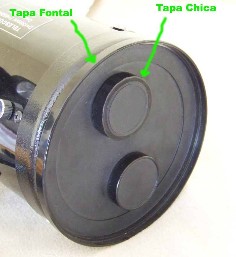

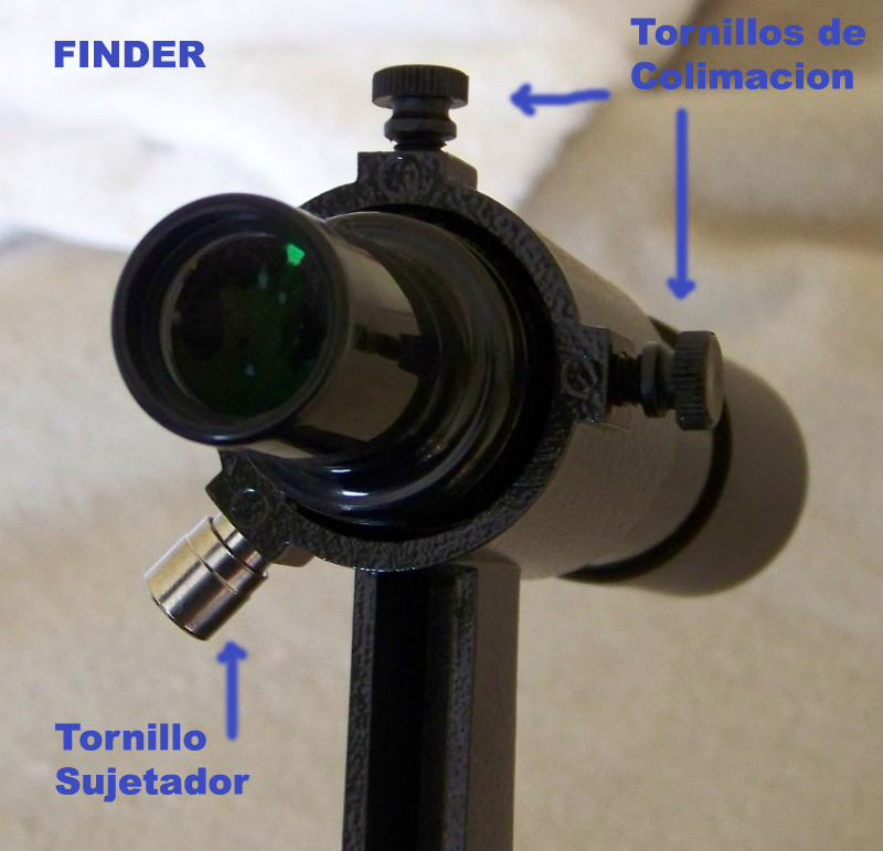

Hola Cristian, no debes calibrar nada, una vez armado, la unica tapa que tenes que quitar es la frontal para poder ver. Lo unico que vas a tener que alinear es el buscador para que te coincida con lo que veas en el ocular.

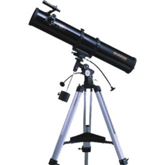

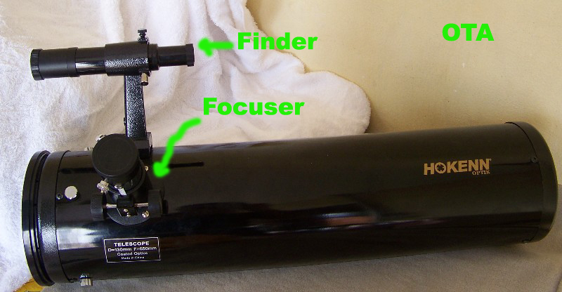

Cristian, el extremo del espejo primario (el grande) queda siempre mirando al "suelo" o mas abajo que el otro extremo, la tapa que esta cerca del buscador y portaocular es la que tenes que sacar, y la que tiene que mirar al cielo.
El buscador en los reflectores, al contrario de los refractores va en el extremo contrario del tubo, eso aveces confunde.
mira la foto, asi tiene que quedarte armado y listo para observar.
