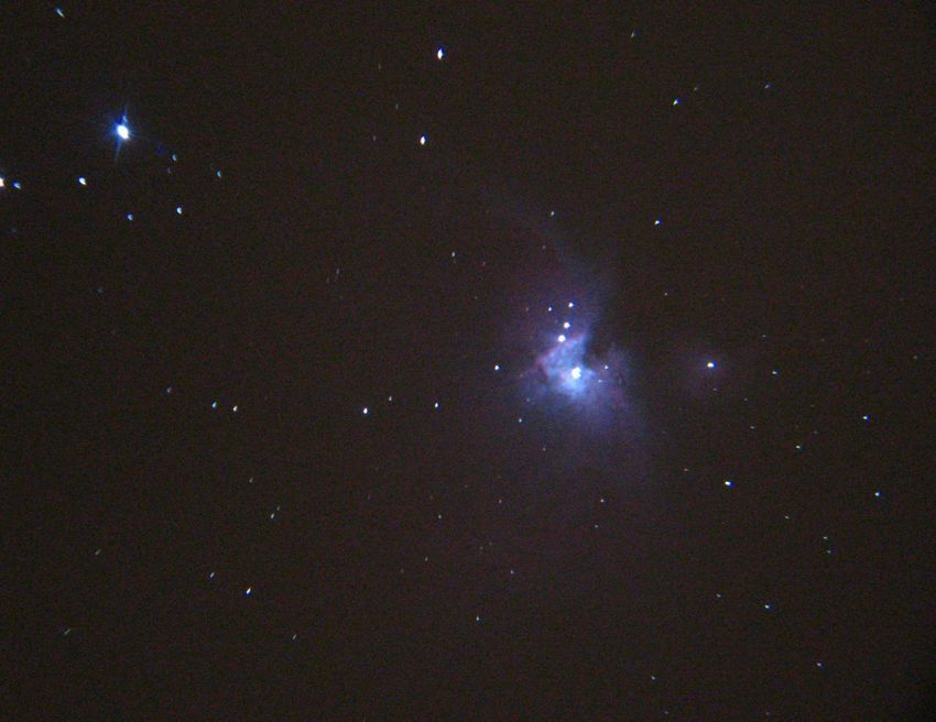

Recién hoy, después de muchas noches nubladas, pude sacar el teles para hacer mis primeras fotos de espacio profundo. Después de más de dos horas de puesta en estación sin saber demasiado bien lo que hacía, fui directo a M42 a ver que salía. A pesar de las imagenes defectuosas de las estrellas por la mala puesta en estación, me quede bastante conforme con lo que salió de la nebulosa, teniendo en cuenta que fueron solo 15 segundos de exposición a iso 400.

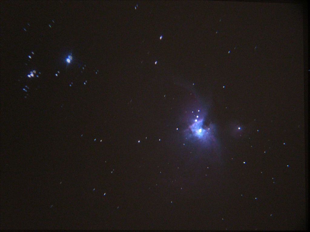

Ahora, cuando fui a apilar los 13 lights en el DSS, me apilo cualquier cosa, las estrellas se ven dobles. ¿Cómo puedo solucionar esto?
Otra macana que me mandé es que no use la máquina con el chdk, y por lo que entendí el DSS no calibra los darks tomados en JPG. En fin, errores de novato.
Adjunto un light original y el apilado final del DSS.
5776b49f9a9c1_M42Unlight.jpg.ad4b2419052
M42DSS.jpg.7e696497f84c97ffaf97aa8c6cc6d
Hola Javi, primero chequea que todos los lights esten bien, con esto te aseguras que las estrellas dobles no son problema del apilado y si de una foto movida. Al DSS indicale siempre que te registre las imágenes, ya que cualquier cambio en el metodo de apilado te va a dar problemas si no registras nuevamente. A mi me paso hace tiempo y Luc Coiffer me aconsejo este metodo. Fijate tambien de cambiar el metodo de apilado por los mas completos (Entropy Weighted...) y fijate si te sigue dando error.

Ahí subo la foto final.
