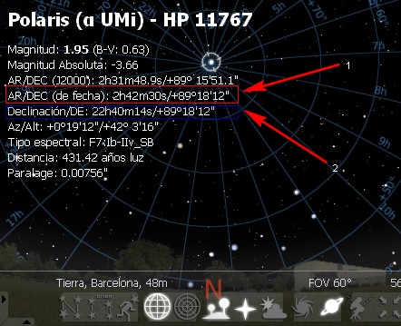

Mi otra duda la mostraré en una imagen que grabé del stellarium (tiene 2 preguntas):
1) AR no debería estár a 0 ? porque el programa me marca 2hs 42min? (tengo que mover mi eje AR 2h 42' ?
2) Que es esa "declinación/DE"?

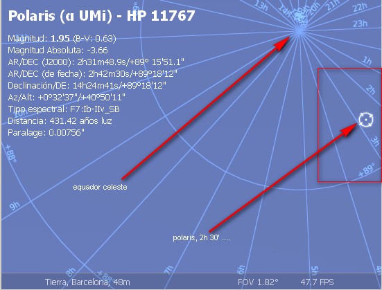

Hola de nuevo...creo q encontré la respuesta (la pongo en una imagen adjunta)...
es q la polaris no está "exactamente" centrada con el equador celeste, por eso tengo que mover un poco mi AR :lol:
Entonces hago la pregunta del post anterior de nuevo....
1)centrando mi montura hacia el norte
2)poniendo la latitud a 42grados
3)poniendo AR a 2hs 42min
:arrow:¿debería ver la polaris SIN PROBLEMAS?
Muchas gracias a todos![/b]
epppppppp.jpg.cf3d9c97ab61be9343103e8766
Hola Maxi,
Lo que planteás encierra una paradoja, ya que justamente Polaris se usa para alinear la montura, tomándola como referencia. "Apuntarla al norte" con la ayuda de una brújula sólo te dará una orientación aproximada, que puede refinar, repito, con la ayuda de Polaris.
Pero el problema es que no encontrás a Polaris, ¿no es así?. ;-)
Diría que intentes lo siguiente: fijate en el Stellarium cuáles son las estrellas más brillantes, y tratá de identificarlas en el contaminado cielo de Barcelona. ;-(
Luego, consultá qué magnitud tienen según el programa, y comparala con la de Polaris. Con ésto tendrás un parámetro aproximado como para saber si es posible visualizarla o no a simple vista.
De todas maneras, para encontrar objetos en el cielo, diría que te olvides de las coordenadas, porque son algo complejas de manejar, y demasiado imprecisas en monturas económicas. Lo usual es aprender a reconocer costelaciones o "asterismos" (formas que uno puede identificar en el cielo), y en base a eso ir "arrimando la bocha". Si tuvieras unos binoculares para ayudarte, tanto mejor.
Como para complicarla un poco más, Polaris no apunta exactamente al Norte Celeste, hay que hacer una pequeña corrección. Fijate si podés encontrar un buscador polar, algunas de las estrellas de la Osa Menor son fácilmente visibles (basta que concuerden Kocab y Polaris) eso te va a ayudar con Polo Norte ya que el buscador tiene la corrección.
