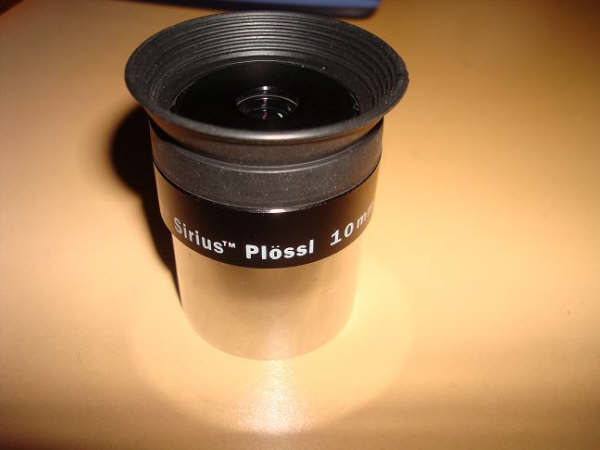

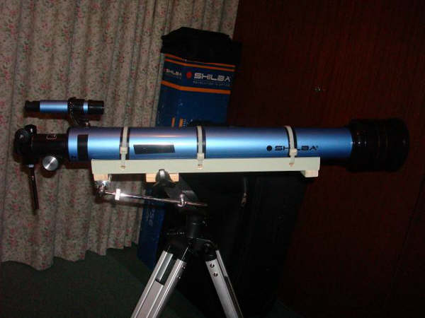

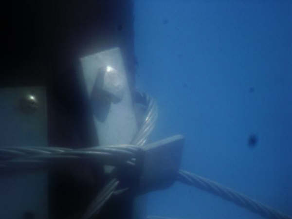

Publicado 2 de Febrero del 200916 a Autor Bueno.. al final les comento que pase por por espacio el dia jueves y adquiri un Plossl sirius de 10 mm... recien pude probarlo el dia de ayer domingo, pero traje unas fotos para mostrarles.. este es un poste de cable de los que estan en la calle a unos 300 metros aprox.. Con este ocular aumento un monton la brillantez y la definicion de las imagenes , pero tengo el inconveniente que se nota un "halo" claro en los cortornos.. como si estuviera viendo a travez de un vidrio sucio o con cataratas... esto se debera a la mala calidad de el lente objetivo ?.. como no creo que sea el ocular porque es de buena calidad.. talvez para mejorarlo no quede otra que cambiar el lente.. no? la idea es mejorarlo lo mas que se pueda..y obtener imagenes terrestres y planetarias "aceptables":.. tambien me sirve para adquirir conociemientos.. jeje.. pd: les paso una locura que se me ocurrio el sabado para mejorar la estabilidad del tubo.. con una brisita se movia.. ahroa esta mas estable con esta base de madera.. proximamente la cambio por una de metal para mas estabilidad. y tambien en un mar de semanas se viene la motorizacion del focuser.. no quiero ni tocar el tubo..jeje
