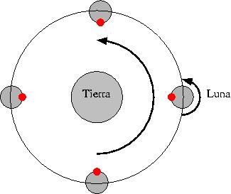

Publicado 3 de Enero del 200916 a Si la perfeccion no existe. ¿Porqué la luna nos da siempre la misma cara ? Lo que para mí, tal sincronismo no existe, salvo que alguna fuerza la mantenga en esa posición, como por ejemplo, que tenga un lado mas pesado y entre la fuerzas centrífugas y centrípetas la mantengan en equilibrio Tengo 61 años de edad y alguna vez debo saber porqué. Soy uno más de los miles de aficionados maravillados por el Universo. Afortunadamente para casi todo siempre tengo una respuesta y esta es una excepción Esto tambien le sucede a otros astros Les agradeceré esta respuesta, a lo mejor sea la inquietud de muchos
Publicado 3 de Enero del 200916 a Hola Pedro, es una excelente pregunta, a mi tambien me costaba entenderlo, te dejo este grafico ya que no soy muy bueno para este tipo de explicaciones, pero vas a notar con la flecha grande el movimiento de la luna alrededor de la tierra y la flecha pequeña el movimiento de rotacion sobre su propio eje, la combinacion de estos dos movimientos genera que la luna siempre mire con la misma cara hacia la tierra, podes hacer la prueba con 2 monedas. Saludos!
Publicado 3 de Enero del 200916 a Hola Pedro, es una excelente pregunta, a mi tambien me costaba entenderlo, te dejo este grafico ya que no soy muy bueno para este tipo de explicaciones, pero vas a notar con la flecha grande el movimiento de la luna alrededor de la tierra y la flecha pequeña el movimiento de rotacion sobre su propio eje, la combinacion de estos dos movimientos genera que la luna siempre mire con la misma cara hacia la tierra, podes hacer la prueba con 2 monedas.Saludos! Che Seba, lo pase a Discusion Gral, para que sea mas generico el tema a tratar, valga la redundancia. Hay algo que no entendia en la grafica, alrededor de la luna le dibuja una flecha como indicando rotacion de eje. Y creo que la Luna no rota solo se traslada, por lo que no entendi la frase tuya que marque en negrita. Abrazotes
Publicado 3 de Enero del 200916 a Gracias George, la luna si rota, pero justamente por el efecto que muestra la grafica vemos siempre la misma cara. La luna gira alrededor de su eje (rotación) en aproximadamente 27.32 días (mes sidéreo) y se traslada alrededor de la Tierra (traslación) en el mismo intervalo de tiempo, de ahí que siempre nos muestra la misma cara. Además, nuestro satélite completa una revolución relativa al Sol en aproximadamente 29.53 días (mes sinódico), período en el cual comienzan a repetirse las fases lunares. saludos

Publicado 5 de Enero del 200916 a Hola Pedro! Muy buena la pregunta, pero no se debe a una distribución extraña de masas, es simplemente la consecuencia de los efectos de marea que provoca uno sobre el otro. Como bien decís esto es más común de lo que se piensa, y a la larga (muy a la larga) los satélites terminan igualando su periodo de reotación con el de traslación. Fijate que este mismo efecto afecta a la Tierra, pero con la diferencia de masa, es mínimo, pero de hecho, cada tanto tiempo hay que estar acomodando los relojes para ajustarlo al real, pues la Tierra se va frenando, por ejemplo este 31 hubo que agregar 1 segundo a los relojes para eso. saludos
Publicado 5 de Enero del 200916 a Agrego que para mantener la rotación lunar forzada por la marea, mientras la Tierra va aminorando su rotación la Luna se va alejando de la Tierra para compensar, a razón de 3 cm. por año aproximadamente.
