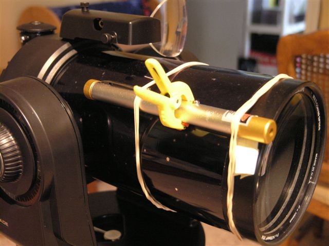

Publicado 16 de Diciembre del 200816 a Autor Tanto pensar cómo calzar el buscador al telescopio y de casualidad encuentro un método casero fácil de implementar. Fuente: http://astronomy.libsyn.com/index.php?p ... %20Objects (Thu, 13 July 2006)
Publicado 18 de Diciembre del 200816 a muy bueno ese diseño ale, me rompí la cabeza como ponerlo en el 114 y no le encontraba la vuelta, y lo del broche... es genial, para pulsar el boton y quede encendido... " ese sí que es el broche de oro¡¡¡ Yo no conseguí el verde acá , en san nicolás, entonces compré un rojo de 2 pesos¡¡¡¡¡ y de 1 mn. con las pilas incuídas. pero no se ve muy bien el haz de noche. pregunto una locura: no se podrá convertir en verde, no???. si estoy preguntando un bolazo no se maten de risa¡¡
Publicado 19 de Diciembre del 200816 a Autor La foto la postee medio en broma, si bien el diseño es fácil de implementar lo más seguro es que apuntes a cualquier lado. A decir verdad yo hice algo parecido, pero lo fijé a la cola de milano con una goma, igual muy exacto no es. Creo que lo mejor es conseguir un buscador medio choto, salarle los lentes y poner el laser adentro. Con respecto a la conversión, aún cuando la electrónica se la banque, me juego a que el diodo te va a salir lo mismo que comprar uno ya hecho.

Publicado 5 de Febrero del 200916 a ale te cuento que yo lo utilizo de forma casera, mas o menos parecida a lo que publicaste en la foto solo que yo lo sontengo junto al buscador que esta bien alineado con el tele, y la mayor ventaja que le encuentro es que te podes acercar al objeto sin mirar por el buscador siguiendo al guna carta o con la compu algun soft y despues hago el fino con el buscador y me acorta bastante los tiempos
