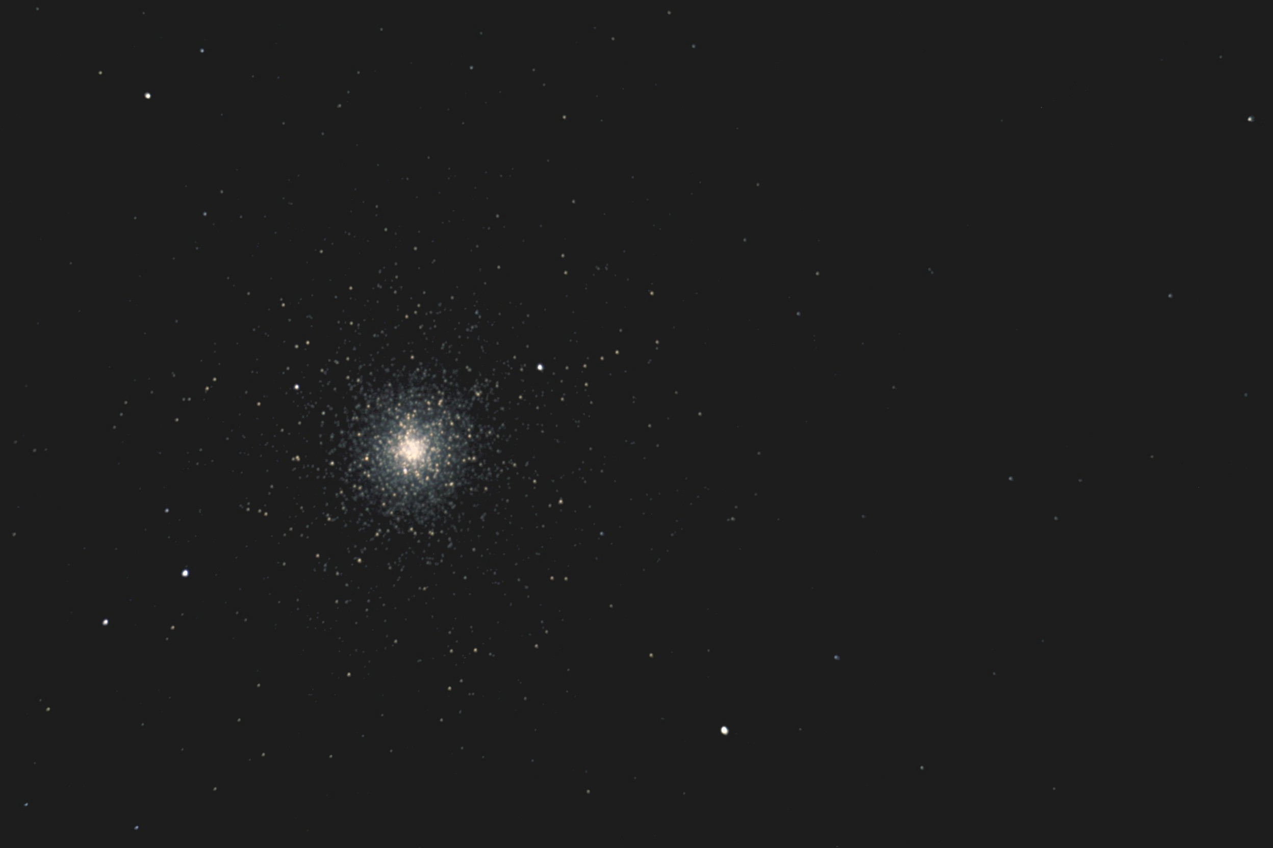

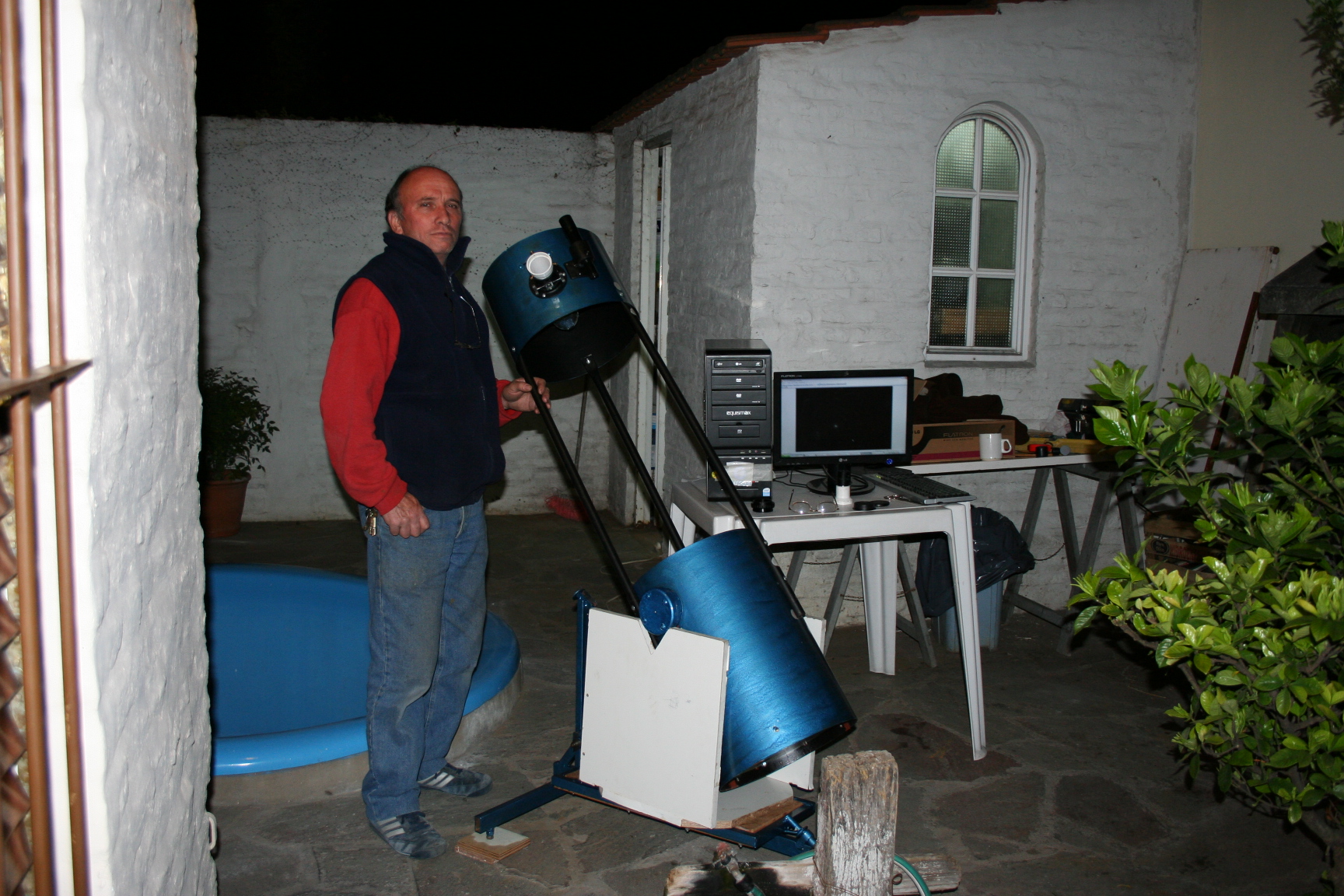

Publicado 2 de Noviembre del 200816 a Hola a todos Acá va la foto del reflector F5 de 300 mm montado en la plataforma ecuatorial con los que hicimos la primera foto de espacio profundo. Al lado de los fierros está Gustavo Boada constructor de la plataforma ecuatorial y de la celda y la araña de mi reflector. Siempre concebí este aparato como destinado a lo visual de espacio profundo. En enero, en las oscuras lagunas de Junín este aparato cazó al boleo la nebulosa Flame en Orión, yo ni sabia que existía. Además resolvió la estructura de la NGC 1365 (núcleo + barra+ brazos) y casi me caigo de espaldas. Pero a decir verdad nunca me lo imaginé montado sobre nada, ni sacando una foto, pero por suerte tengo amigos con más imaginación que yo… Les adjunto de vuelta 47 Tucanae. Eran 12 x 8 seg, a iso 400, Canon XT, apilado con DSS. Le había sacado un gradiente pero este proceso se morfó algunas estrellitas imperceptibles y lo dejé como estaba. Un abrazo

Publicado 2 de Noviembre del 200816 a Autor Hola Damián Mirá yo fabriqué espejos de 150 mm esféricos y estuve en el taller del observatorio de San Miguel como colaborador. Más tarde estuve con un par de muchachos de un grupo local puliendo un espejo de 300 mm que no se concluyó por un quilombo político. No sé parabolizar y tiempo tengo poco y nada. Así que este espejo se lo encargué al ing. Hordij. En unas semanas el aparato estaba funcional. Ahora estoy con Daniel Salomone con un taller de armado de telescopios, en el cual los alumnos ven nociones de astronomía y ubicación de objetos con software astronómico.También les damos clase de óptica. Los espejos los compramos y armamos el resto.No Hay mucha diferencia de guita. En los cursos de antes realizar el espejo se llevaba el trimestre y al final se los armaba a los ponchazos, la gente no sabía que observar, miraba dos veces la luna y el telescopio terminaba en el ropero... Bueno, me excedí con la repuesta al contarte estas cosas.. Saludos!
