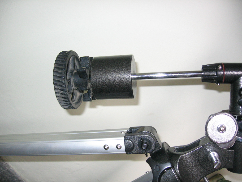

Publicado 20 de Octubre del 200816 a Autor Gracias mil, muchachos. Con lo que me acotan, definitivamente apuntaré a "agota las posibilidades antes de cambiarlo" como dice Jorge. Lo del peso que menciona Javier es cierto, y la pobre montura YA está cargadadita por el peso adicional del buscador - miren la fotito y dìganme si no quedó petitero el contrapeso que le inventé. El dato adicional de los Crayford es muy interesante, Marcos, aunque igualmente lo del foco era una yapita nomás. Todavía no tengo reflex, y al momento de encarar la comprar primero deberé evaluar cambiar el teles antes, y en tal caso el foco ya no será un problema (con plata se soluciona casi cualquier cosa). [/i]
