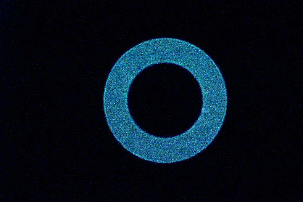

Publicado 10 de Octubre del 200816 a Hola Javier, te cuento que yo tambien tengo un SCT. Mira, el mio se frabrico en el 2001, tiene un par de anos conmigo y todavia ni le toque los engranajes... Para colimarlo el metodo que uso yo es usar los aros de difraccion de una estrella, basicamente desenfocas una estrella (o una luz muy puntual lejos). Si esta descolimado vas a ver la sombra del secundario descentrada, entonces vas ajustando los allens hasta que todo queda bien centrado. Podes mirar por el ocular y centrar los anillos de difraccion. O usar una webcam o DSI y medir en la pantalla con cualquier programa tipo paint. (yo medi con un calibre directamente en la pantalla). Aca tenes la info de donde aprendi: http://astrohobby.com.ar/guille/Bricolage/Star/Star.htm
