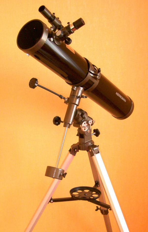

Compre el galileo F900x114eq y pasa lo siguiente
La rueda que mueve el eje oblicuamente si esta en el medio, no se mueve por mas que la vaya girando. Si la giro manual para un lado, despues girando solo se mueve para ese lado que tiene mas peso pero no para el otro. Y si la giro manual para el otro lado, pasa lo mismo, se mueve solo con la rueda para ese lado que tiene mas peso pero no para el otro.
Esto se puede regular de algun lado o esta fallado?
aca esta la foto de esa rueda que digo
Probe ajustando y desajustando la manijita que aparece a la izq de la rueda plateada, pero sigue igual.
Incluso cuando la ajusto al tope, manualmente puedo seguir moviendo el eje. No deberia quedarse trabado?

Hola Hammer. ¿Le pusiste el contrapeso (la pesa con la barra) a la montura? Si no tiene la pesa le estás haciendo un esfuerzo muy grande a los engranajes. En la foto no le veo el contrapeso.
Esa "rueda" de metal es para girar el eje de AR y por mas que trabes el freno de AR la ruedita la podés seguir girando.
Los frenos se sueltan solamente cuando estás buscando algún objeto, luego se traban y hacés el seguimiento con el eje de AR y corregís con el de DEC. Obviamente que podés girar en ambos sentidos.

Hola qué pena che... Igual creo que deberíamos ponernos de acuerdo con los nombres de las partes porque si no nos vamos a entender y la ayuda va a ser confusa. A la foto le podrías agregar los nombres según tu propia terminología para que podamos tener una mejor idea de a qué rueda o demás partes te referís? Esas monturas son simples pero bastante sólidas, así que indicanos las partes que consideras te están dando problemas. -

Hola Hammer, coincido con los muchachos, queremos ayudarte pero tus explicaciones son confusas.
Esa "ruedita plateada" qaue mencionás viene así para colocar el motor de AR (que se sujeta al tornillo moleteado que tenes a la derecha.
El movimiento no debe ser "libre", dado que estas haciendo girar un engranaje que mueve el sinfín del eje. Para moverlo no tenes que usar esa rueda sino el flexible que se conecta en el mismo eje que esta esa rueda dentada pero del otro lado.
bueno...lleve la montura a la persona que se lo compre, y me dieron otra.La probaron, y estaba fallada. Habia adentro algo suelto.
